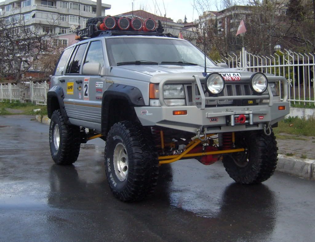

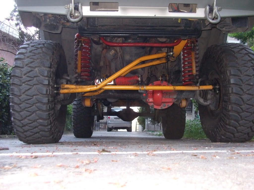

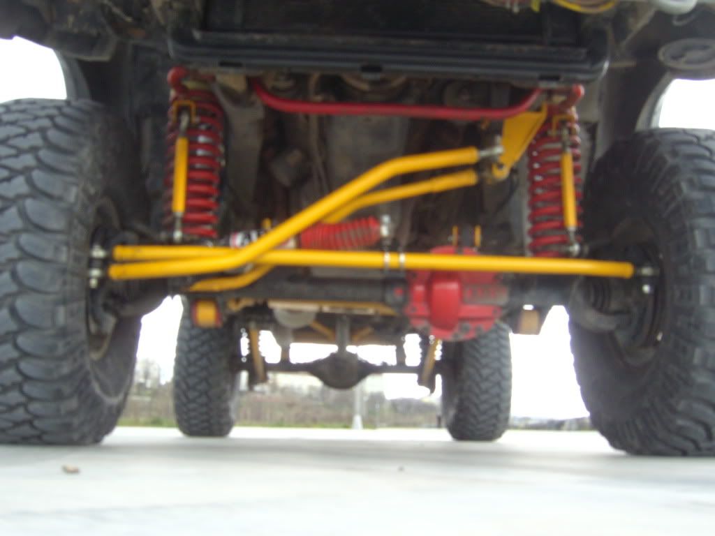

Mein Grand Cherokee ZJ auf 10" Longarm, 35" reifen.
grafe
Behind Flashi in Morocco
BeitragVerfasst am: 16.04.2011 06:09:45    Titel:

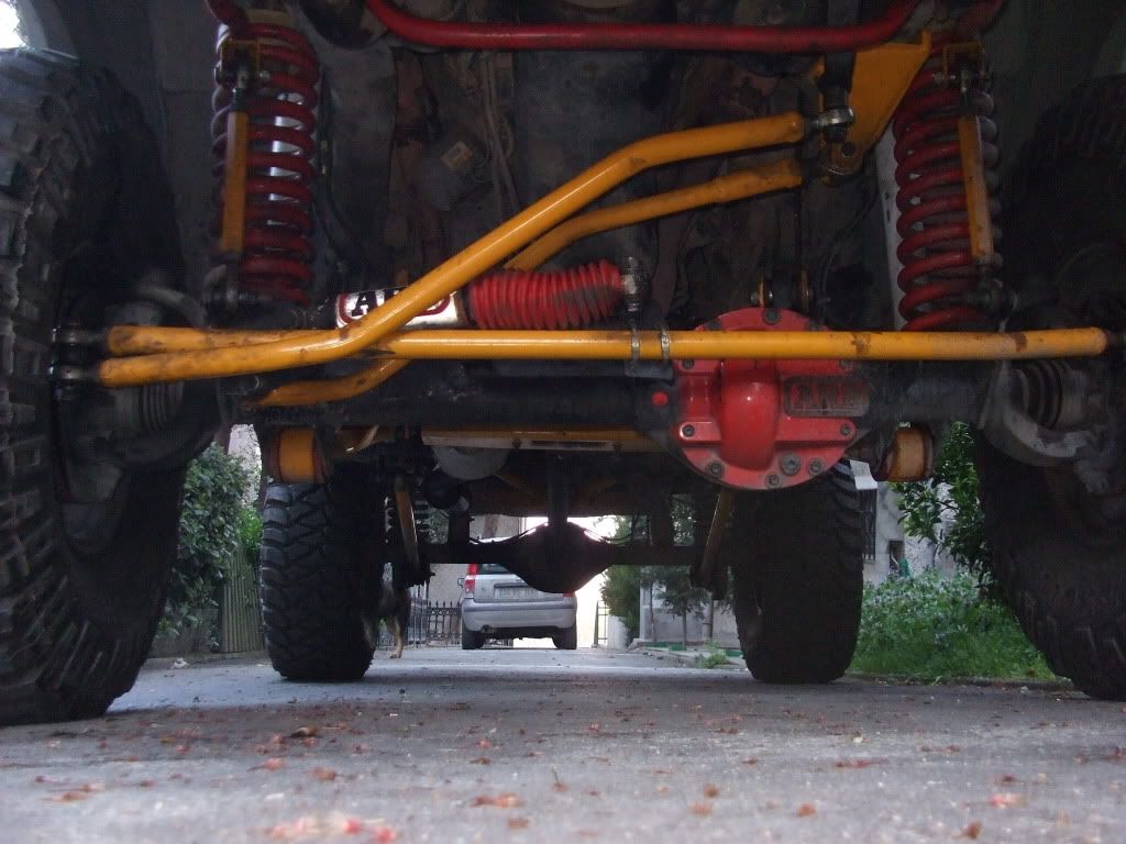

bei 10" ist selbst bei Longarms schon ein punkt erreicht, wo die achse eher neigt im normalzustand etwas zu weit vorne sitzen zu müssen rotfl
bei shortarms ist das schon viiieeel eher der fall rotfl

AMGeneral hat folgendes geschrieben:

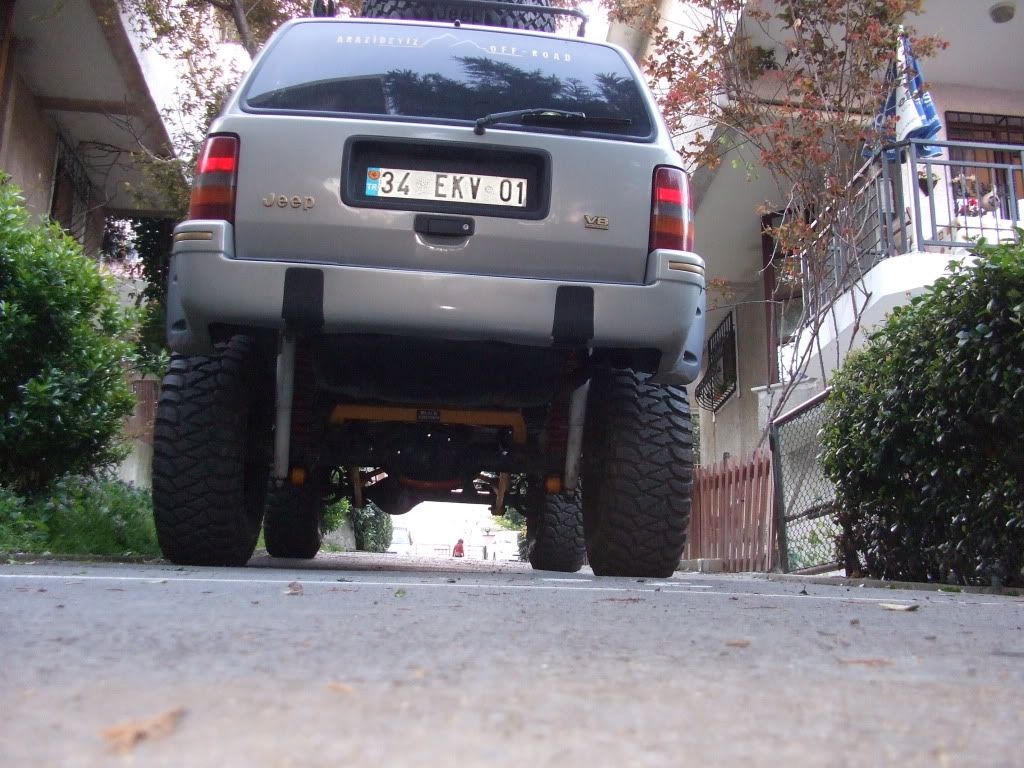

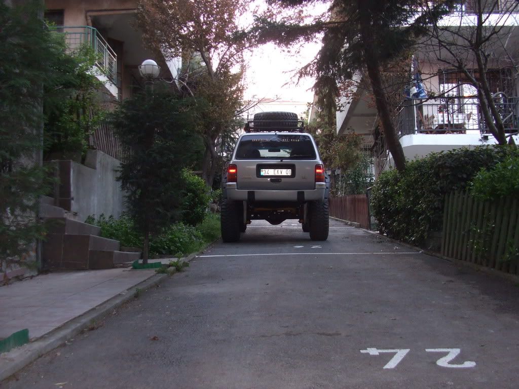

Nettes Schiff könnte Papas Sohn auch gefallen Herzlichen Glückwunsch dazu.
P.S. Könnte die Hinterachse nicht noch etwas weiter nach hinten also mittiger zum Radkasten ?
gruss
geht leider nicht, denn aufgrund der Schräge vom Longarm,muss es so sein, ansonsten schleift der Reifen bei manchen Bewegungen an den hintern Radkasten.
das meinte ich auch...:)

beatrix hat folgendes geschrieben:
OK Danke das Beantwortet meine Frage..
gruss
du hast due radkästen hinten ja original gelassen, anders geht das da nicht.
bei mir sitzt die achse realtiv mittig bei ähnlicher höhe, mit dem unterschied, dass ich den radkasten ein ganzen stück nach hinten ausgeschnitten habe Hau mich, ich bin der Frühling

Der Abstand passt schon - spreche hier aus Erfahrung Heiligenschein Heiligenschein

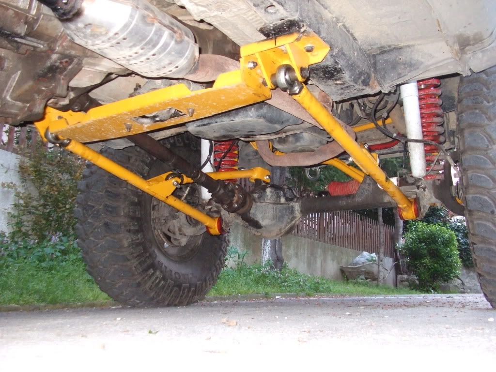

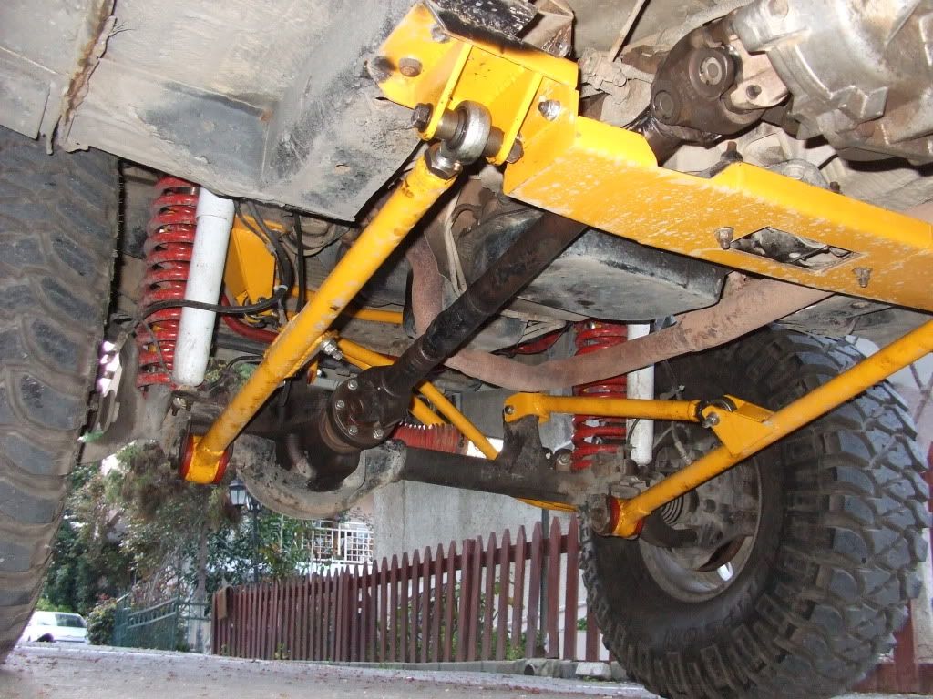

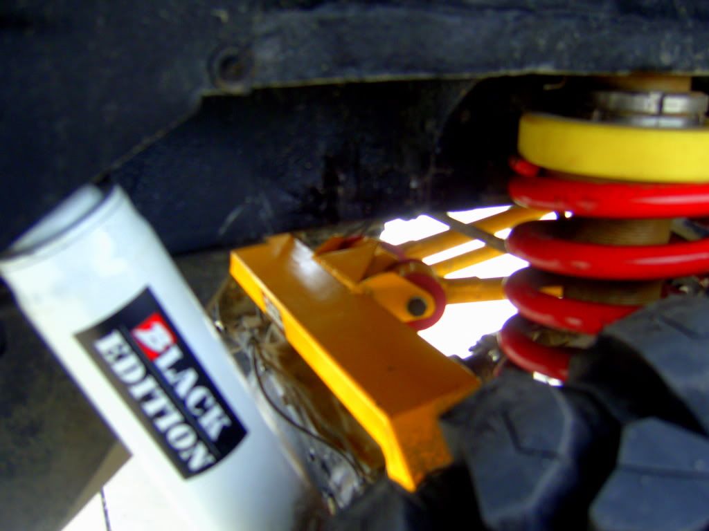

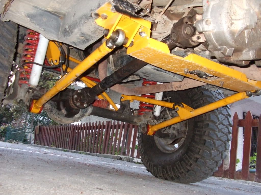

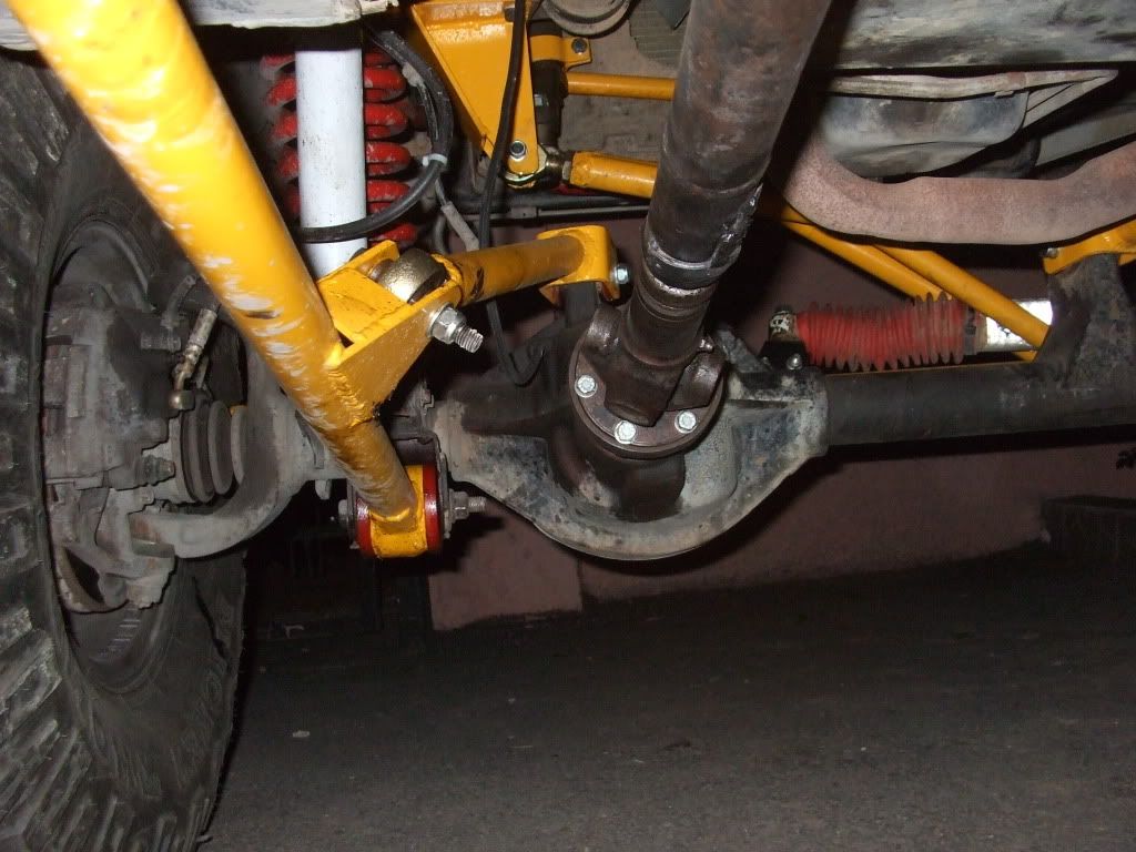

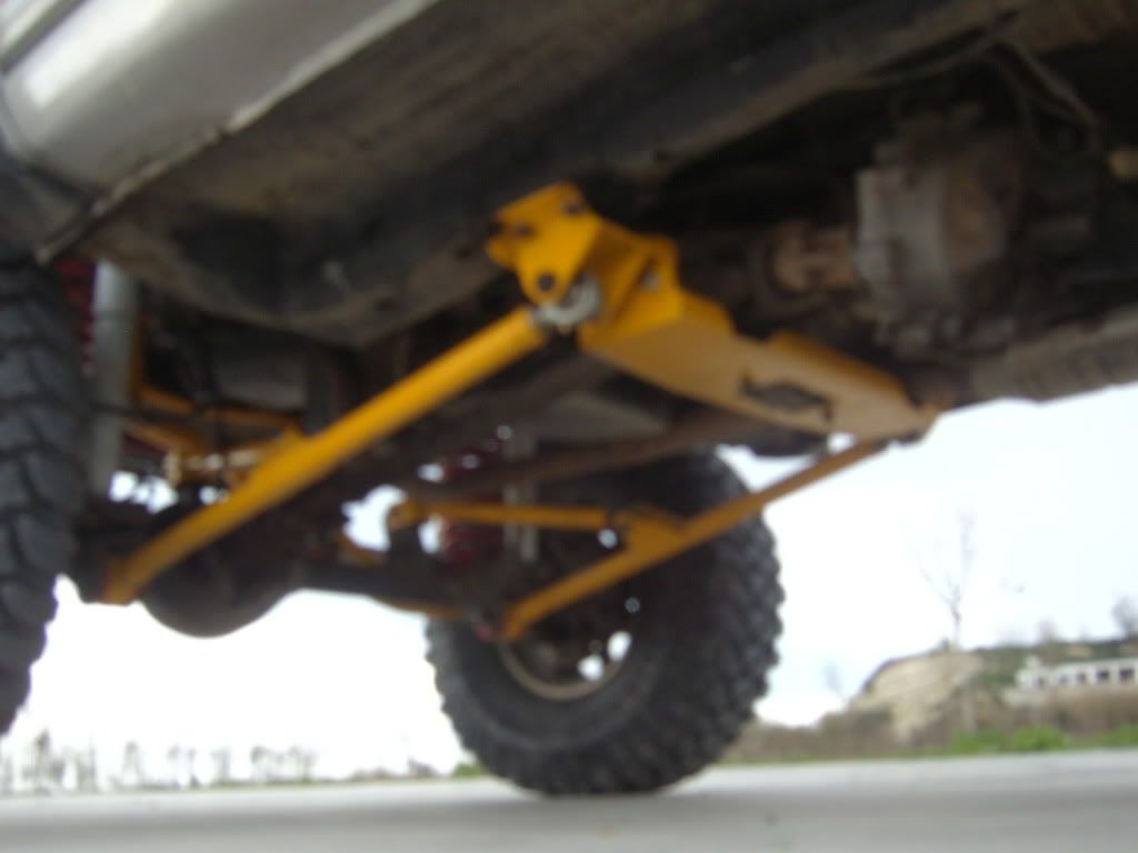

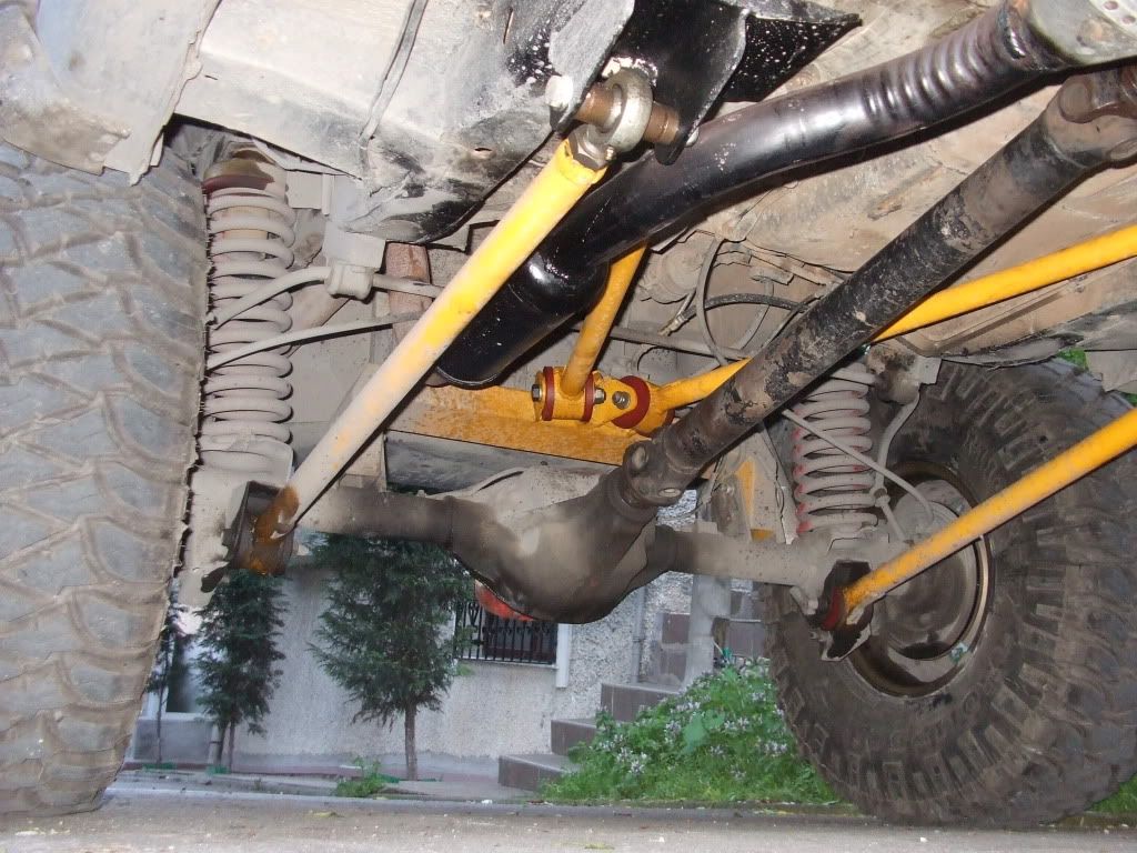

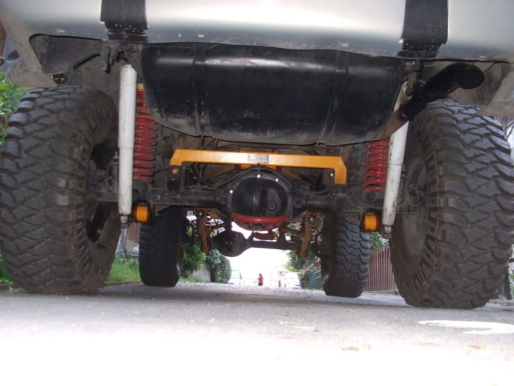

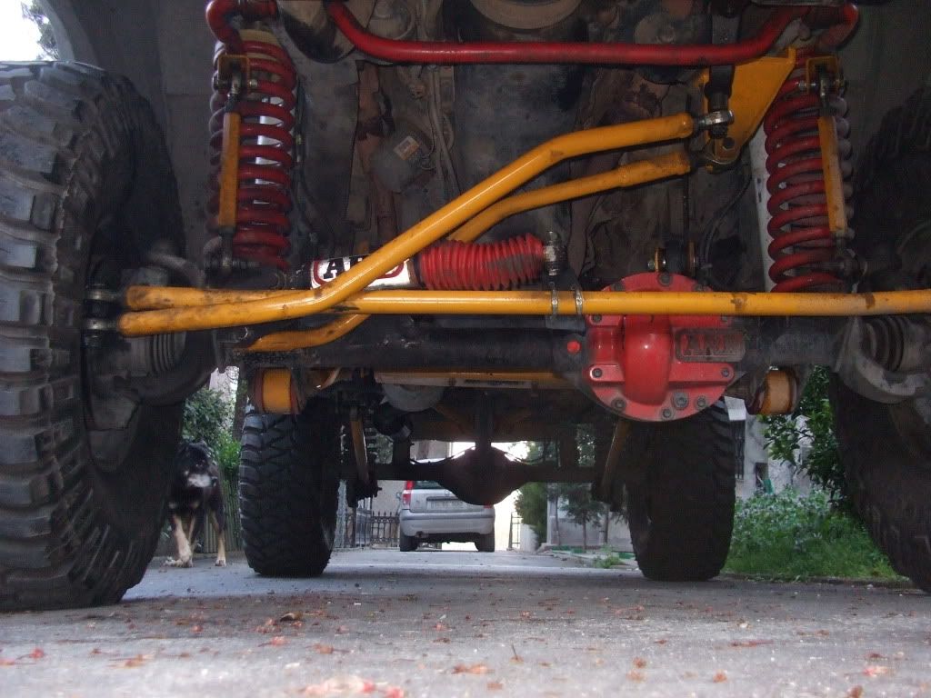

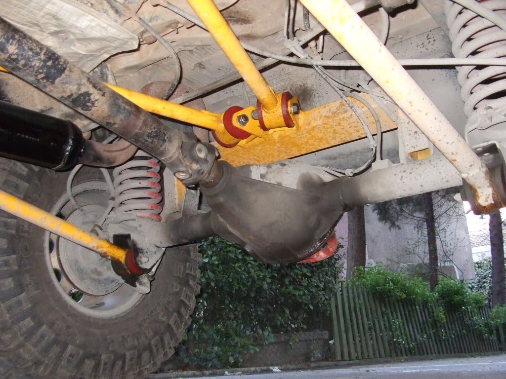

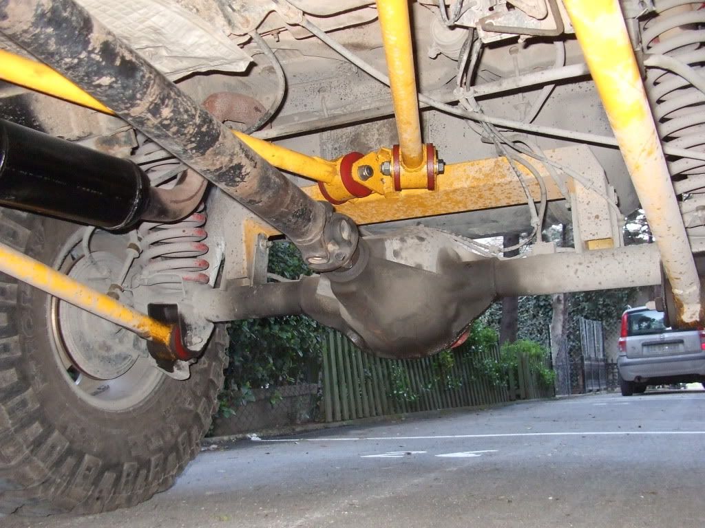

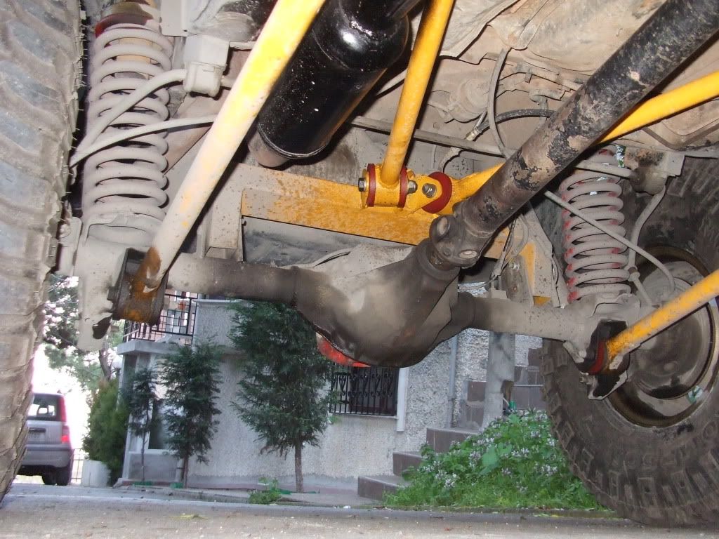

Alles home made...! in 2 Monaten.
noch details ;

Geil gemacht! Aber schau Dir mal den Winkel des Kugekopfes am Lenkgetriebe an. Wenn Du mal verschränkst, wird sich irgendwas verbiegen. Auch mit Misalignment-Spacern, geht da nicht mehr viel.
