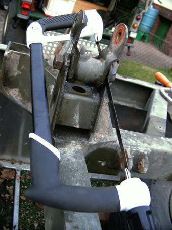

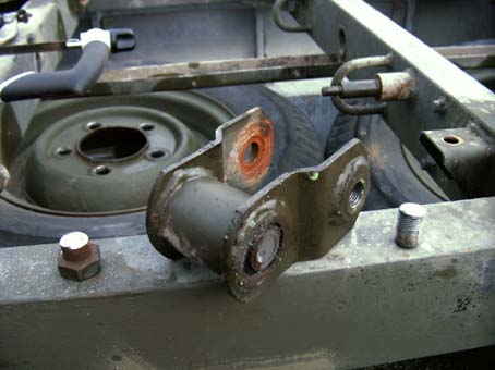

Ich nehme die Handsäge! Winke Winke

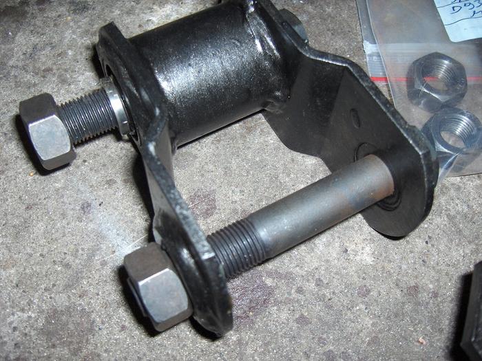

Der Schraubenschaft wird ausgebohrt. Dazu muss die Buchse natürlich ausgepresst werden.
Ein kleiner Distanzring ersetzt den fehlenden Überstand am inneren Röhrchen.
Mit neuen Schrauben (10.9) und ein wenig Farbe wird dann alles wieder gut.
