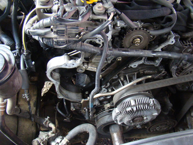

Einzig positiv ist das ich fürs zerlegen (Zustand wie auf dem Bild) nur noch ca. 18 Minuten brauch.
