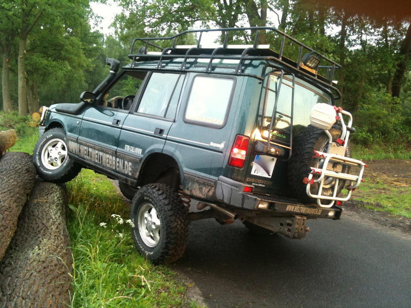

Moin, noch ein kleiner Beitrag von mir: 265/75-16 BFG MT - Disco mit Automatic, OME Fahrwerk, 5cm zus. Lift durch Spacer, ggr. Schnippeln an den Blechen nötig, da passten dann auch 255/85-16 - leider mit großem Wendekreis und in den Bergen wurd die Automatik schon bissl heiß. Temperament ging auch gegen Null, daher wieder 265er, mit SVB. Bin ich ziemlich zufrieden mit. Die Hardyscheibe muß ich eigentlich nur einmal jährlich tauschen- hab jetzt 230TKM runter, fahr aber auch nicht mehr soviel damit - was natürlich gut für die Scheibe aber schlecht fürs Gemüt ist ;-)

BeitragVerfasst am: 02.06.2011 13:13:25    Titel:
MacDisco hat folgendes geschrieben:
265er, mit SVB.
Muss man dafür die Kante in den Radhäusern wegschneiden,
damit die Räder parallel einfedern können?

BeitragVerfasst am: 04.06.2011 00:14:46    Titel:
Viel musste ich nicht wegschneiden. Unten an den Radläufen jeweils, den hinteren Kotflügel bissl ausstellen (das ging durch versetzen der schraubung der ehemaligen gummilappen) vorn war es auch noch überschaubar. Irgendwo hatte ich noch detailbilder. Ich such die mal, dauert aber bisschen.
