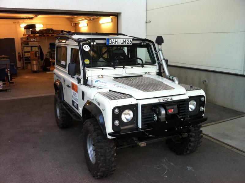

etz würde mich tatsächlich ein bild vom käfig von maxm interessieren... Obskur
G.S.C.Nueno
CSI Bühl
...und hat diesen Thread vor 5198 Tagen gestartet!
BeitragVerfasst am: 26.05.2011 20:59:31    Titel:
Da:

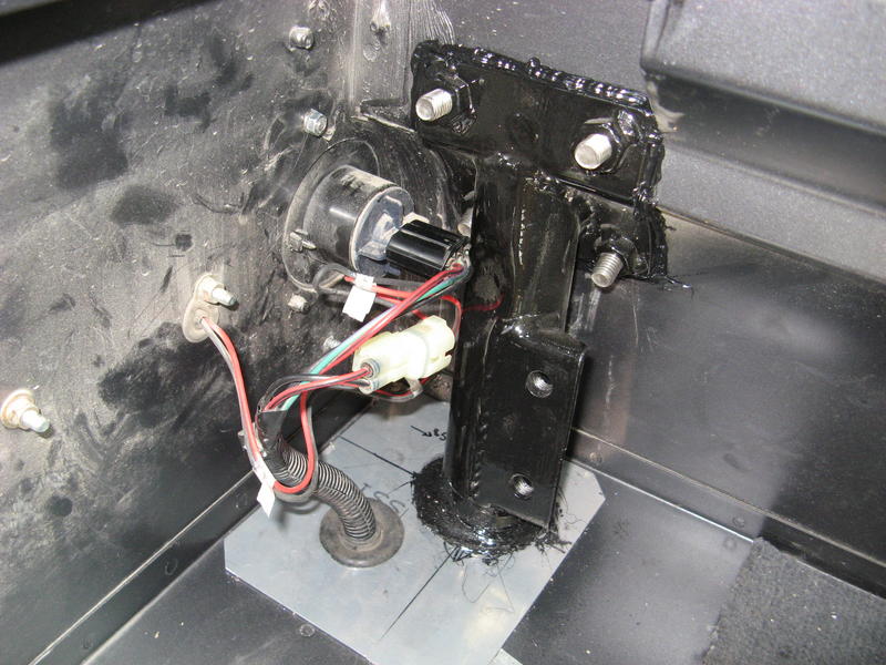

also soweit ich weiss endet der von PP exakt an derselben stelle wie der von SafetyDevices!! Smile
warum? weil wahrscheinlich der eine vom anderen abgeschaut hat, bzw. es hinten nicht weiter hinten
geht, da du ja durchs fahrzeug durch auf die hecktraverse musst und das weiter hinten platztechnisch
eher ungünstig ist!! Smile
soweit ich weiss is der einzige unterschied zwischen dem PP und dem SD der, dass der PP vorne durch
den kotflügel mit dem kompletten rohr auf den rahmenausleger geht und SD dort wie auch hinten
teil!! Smile
es ist richtig, dass sowohl dem PP als auch dem SD eine diagonalversteifung fehlt! die müsste
zwangsläufig durchs dach ins fahrzeuginnere gehen! Smile
is aber do-it-yourself relativ leicht gemacht und steht bei mir auch auf dem plan!! Smile
der vom max is zwar absolut genial versteift und sicherlich ne 100%ig sicherheitszelle, nur über
die anbindung an den rahmen (die teilweise überhaupt nicht vorhanden is weil er lediglich aufs alu-blech
geschraubt ist) lässt sich streiten!! Smile
den käfig noch ala PP oder SD nach unten mit dem rahmen verbunden würde allers erste sahne! Smile
zumindest soweit ich das beurteilen kann! Ja

Danke Eljot. Ich habs befürchtet. Am Montag schau ich mir einen an der bündig endet. Da muss ich mal gucken wo sich der abstützt. Der vom Max stützt sich wohl am Rahmen ab. Ich habs zumindest noch so in Erinnerung.
BeitragVerfasst am: 26.05.2011 21:25:24    Titel:
Volker. Nur an der A Säule.
Eljot
benachbarter Haubenpopper
Wohnort: Bayern
BeitragVerfasst am: 26.05.2011 21:26:46    Titel:
laut bild geht der vorne genauso wie der SD durch den kotflügel (zweigeteilt und verschraubt)! Smile
soweit ich das letztens gesehen hab liegt der vom max hinten zumindest nur auf dem radkasten auf!
vorn bin ich mir nicht mehr so ganz sicher, da war alles so verrostet!! rotfl
aber warum darf der hinten nicht da enden wo er endet?
Hinten sitzt doch keiner, ist doch als sekundär und zur anderen Frage: Weils scheisse aussieht rotfl rotfl rotfl
Eljot
Wohnort: Bayern
BeitragVerfasst am: 26.05.2011 21:41:26    Titel:
und gerade DAS gefällt mir!! Love it
ausserdem guck mal, wie engs da hinten hergeht!! Nee, oder?
und nur wegen der optik das rohr oberhalb vom blechdurchbruch nach hinten
kröpfen is statisch ned gerade optimal! Grins
