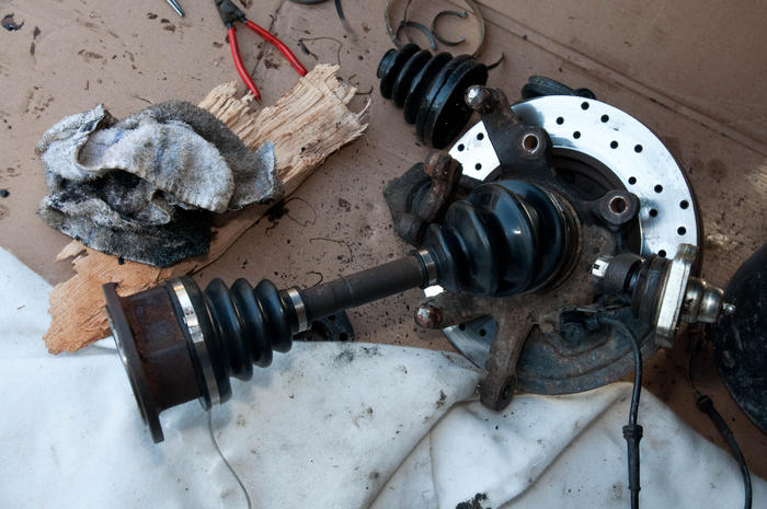

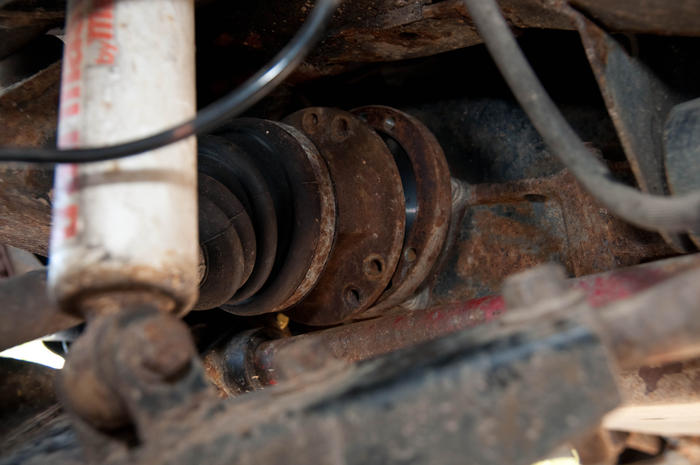

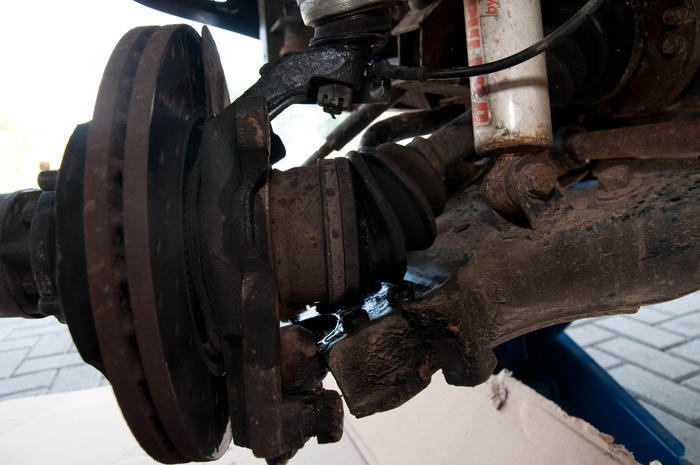

so hab es endlich geschafft und meine Manschetten auf der linken Seite gewechselt. Hier die Bilder:
vorne links am Stück:
zum Glück bin ich ran gegangen, hier ein kleiner Riss in der Manschette:

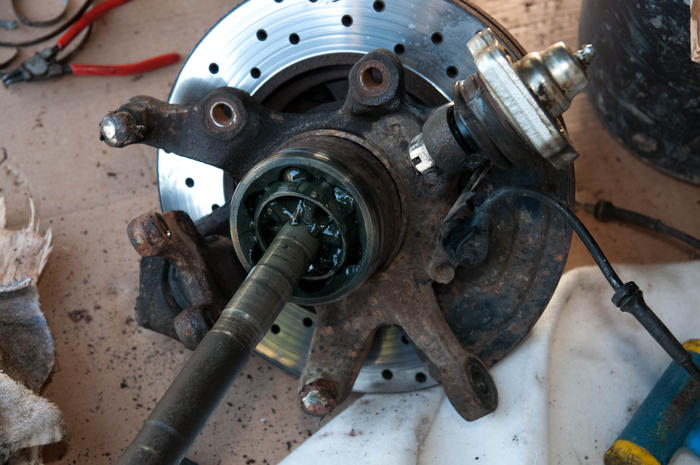

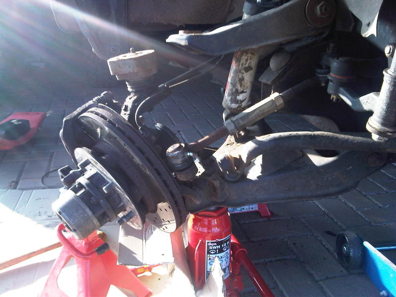

die Welle vom Flansch getrennt. Am besten man hat einen doppelt gebrochenen Arm mit Spezialschlüssel und Ausdauer:

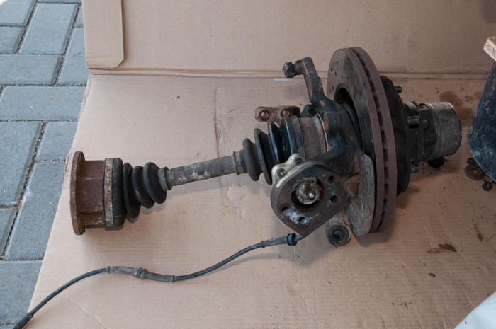

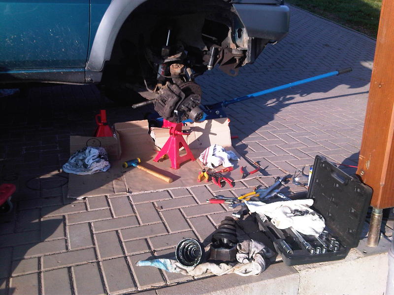

ein Helfer ist immer sinnvoll:

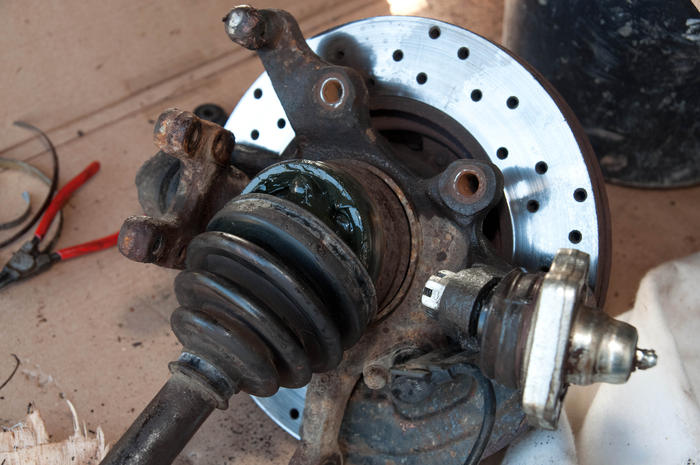

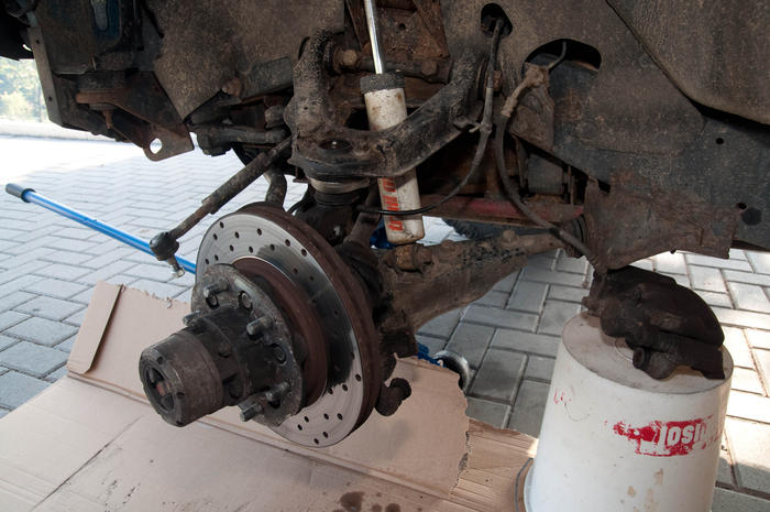

das ganze ausgebaut. Den Bremssattel irgendwo mit Draht festmachen oder auf Eimer legen, so dass der Bremsschlauch nicht auf Zug hängt. Den ABS Sensor kann man hinter dem Spritzschutz trennen (Stecker):

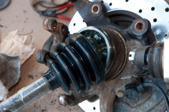

Ooooh wie schön:

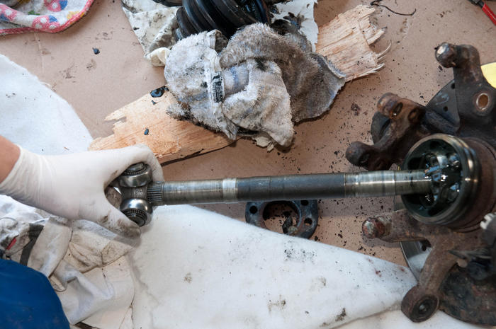

jetzt kommt der schöne Teil. Einbaulage an der Verzahnung markieren:

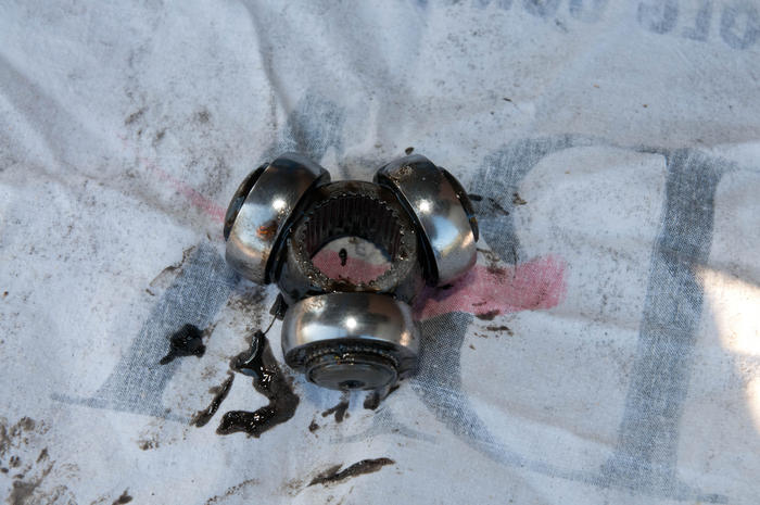

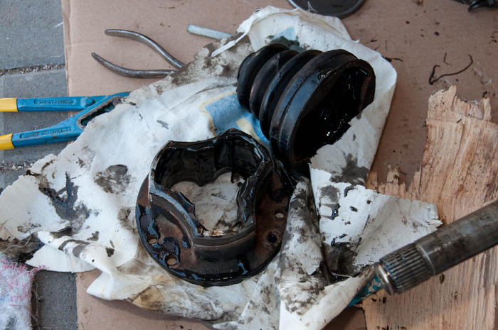

zerlegt:
Immer schön auf die Lager achten!!!

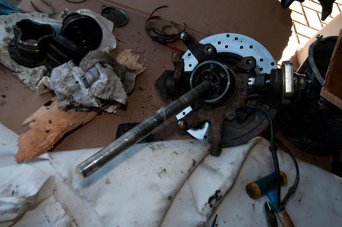

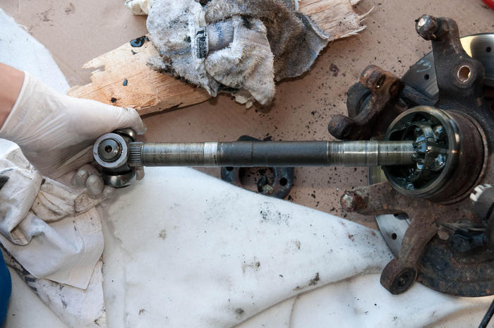

hoffentlich die Einbaurichtung markiert. Hier kann man ungefähr sehen wie es zusammen muss:

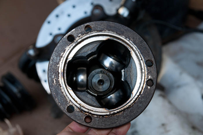

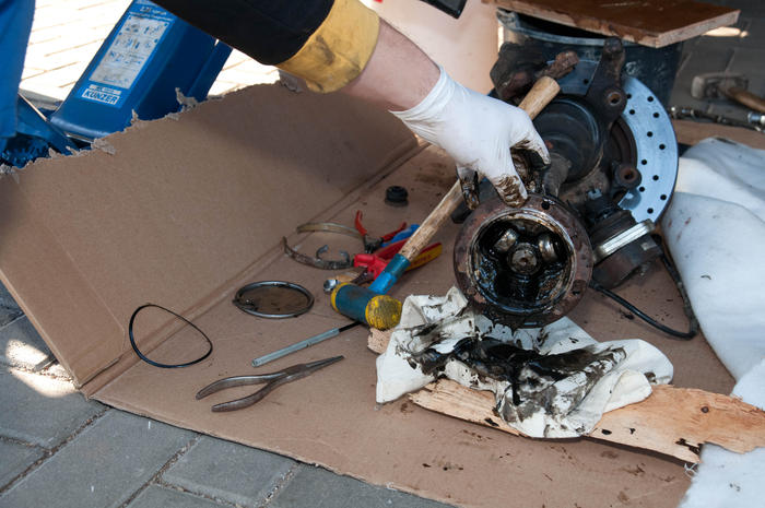

alles sauber machen. KEIN BREMSENREINIGER im Homokinet!!! Sonst hat man für immer Fett/Bremsenreiniger-Pampe. Lieber soweit es geht Sauberwischen. Wenn halt Dreck drin is, bissl mehr:
Klebeband zum Schutz der Manschettendichtung anbringen und draufschieben:
am dünnen Teil festmachen und am dicken Fett rein. Dann dickes Teil festmachen:
andere Manschette drauf und zusammen bauen. Hier fast das gleiche Spiel. Und immer schön auf die drei Lager aufpassen! Wenn die Nadeln rausgefallen sind bekommt man die aber auch wieder zusammen. Hab das Ausprobiert Hau mich, ich bin der Frühling Man muss aber erst alle wieder finden
Fett hier rein und Farbdeckel aufklopfen. Dann alles zusammenbauen und ab ins Gelände:
