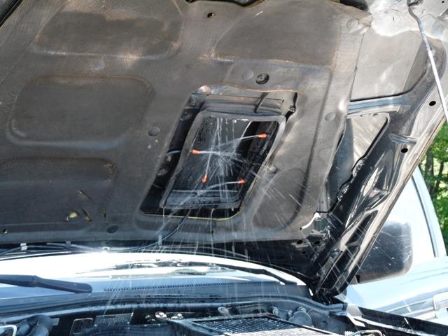

Da es funktioniert hab ich noch 2 zusätzliche Düsen montiert.
Jetzt brauchts schon bisserl Wasser, nun muss halt ein genug grosser Wassertank her. rotfl

Hab sowas damals auch bei meinem Legacy GT-B nachgerüstet. Dazu hab ich zwischen die Kühlfinnen einen Temperatursensor gesetzt, der glaub ab 45°C die Pumpe angesteuert hat.
Würde dir außerdem empfehlen feine Nebeldüsen zu benutzen. DIe Kühlung entsteht durch die Verdunstungskälte, wenn das Wasser verdunstet. Wenn es feiner aufgesprüht wird verdunstet es schneller und ergibt somit eine bessere Kühlung. Außerdem kommst du viel weiter mit deinem Wassertank...

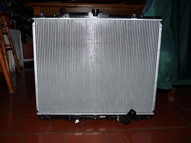

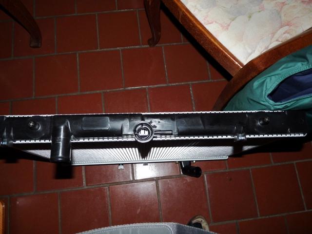

dreckfink hat folgendes geschrieben:
Noch was neues für die Kühlung Ätsch
Das gleiche Teil Original in der Schweiz hätte CHF1000.- gekostet Hau mich, ich bin der Frühling Hau mich, ich bin der Frühling Hau mich, ich bin der Frühling
Hier bestellt für 172€ plus 68€ Versandkosten mit UPS YES
http://www.autoteile.net/shop/detail/Wasserkuehler%2C+Motorkuehlung+Mitsubishi+Pajero+Sport+K90/MITSUBISHI/Pajero+Sport/C28/A-MT... [Link automatisch gekürzt]

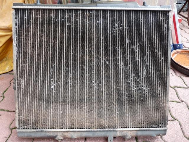

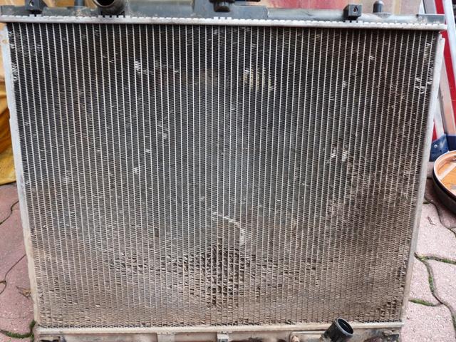

BeitragVerfasst am: 09.07.2011 15:59:21    Titel:
Der alte Kühler Nee, oder? rotfl
Lieber den Jahren mehr Leben geben als dem Leben mehr Jahre.

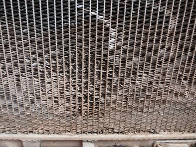

BeitragVerfasst am: 10.07.2011 09:07:04    Titel:
Mit wasser und druckluft wird auch der wieder sauber, meiner sah änlich aus und nun kann man wieder durchguggen
mfg Sebastian
dreckfink
Wohnort: Locarno
...und hat diesen Thread vor 5312 Tagen gestartet!
BeitragVerfasst am: 10.07.2011 15:39:24    Titel:
Ja das ist so was denn Dreck anbelangt. Das Problem ist das die kaputen und fehlenden Lamellen nicht durch Wasser und Druckluft wieder ganz werden. Vertrau mir
