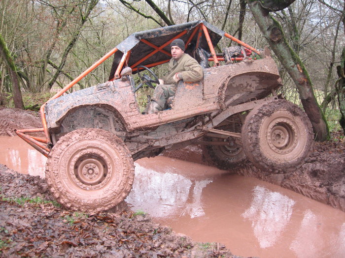

es ging eigentlich um die art des kupplungsbelages und wer welche erfahrugen hat mit welchen belag
wenn euch meine aussage nicht ausreicht das die serienkupplung nach drei wochenenden verbraucht ist,dann hab ich wol pech gehabt
ich denk mal ich werd mal mit mercedes oder ferrari sprechen,vielelicht könn die mir ne blackbox einbauen,die alle telemetriedaten der nächsten drei spielwochenenden aufzeichnet,die könn wir dann hier zusammen mit dem kompletten film und fotomaterial auswerten,um herrauszufinden an welcher stelle ich die kupplung ne zentel sec zulang hab schleifen lasssen und wo nicht
mannmannmann
wenn mann natürlich nur in den ausgefahren spuren fährt braucht man nicht zu kuppeln
aber wenn du zb queren willst oder auch rein und rausfahren willst,obwol sie nen meter senkrecht tief ausgefahren sind soll mir das mal einer zeigen wied das ohne schleifende kupplung geht
dabei wird sie natürlich warm,und wenn dann danach solche schönen stellen wie auf den fotos kommen,vielelicht noch mit nem meter wasser drinn dann kann es vorkommen da sie anfängt durchzurutschen
wir könn aber gern mal wenn es passt ne schöne spurkreuzende strecke vorraus fahren,kupplungsmordent wie immer
und ihr hinterher,natürlich kupplungsschohenend
mal schauen was passiert

Gerne, wenn ich mein Fahrzeug auch auf so schoene grosse Raeder gestellt und den Antriebsstrang angepasst habe....

Hm, Kupplung verbrennen bedeutet immer das die Motorleistung an der Kupplung verpufft. Nix anderes.
Ich würde die Motorleistung aber lieber an den Rädern wissen.
Wenn ich mir diese Bilder so ansehe....
HMM hat folgendes geschrieben:
....und die weiteren Texte oben lese, dann komme ich auf die gleiche Idee wie Gorli, nämlich das Motorleistung, Antriebsstrang und die Bereifung nicht aufeinander optimiert sind. In der Konsequenz verbrennt die Kupplung.
