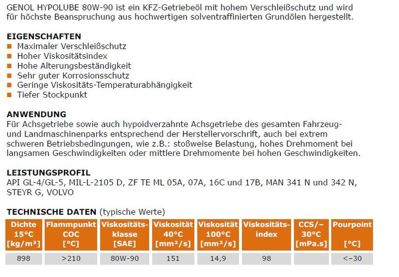

Ich habe eine Differenzial Sperre ( Diff Lock).
Was ich reingekippt habe: ein Hypoid Öl mit API GL 4/ GL5 Spezifikation.
Preis von meinem Öl und Nissan Differenzial Öl ist ca gleich - meines ist leider geringfügig teurer (sogar im 25l Gebinde)
Hier ist das Produktdatenblatt:
