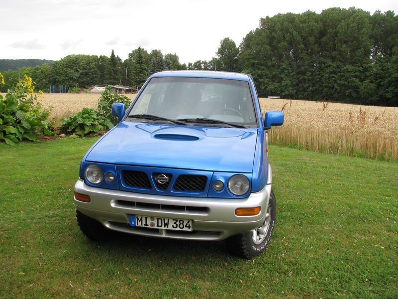

Bild zeigt mein Terry kurz vor dem verkauf im herbst 2010 (siehe scheibe mit blaukeil):

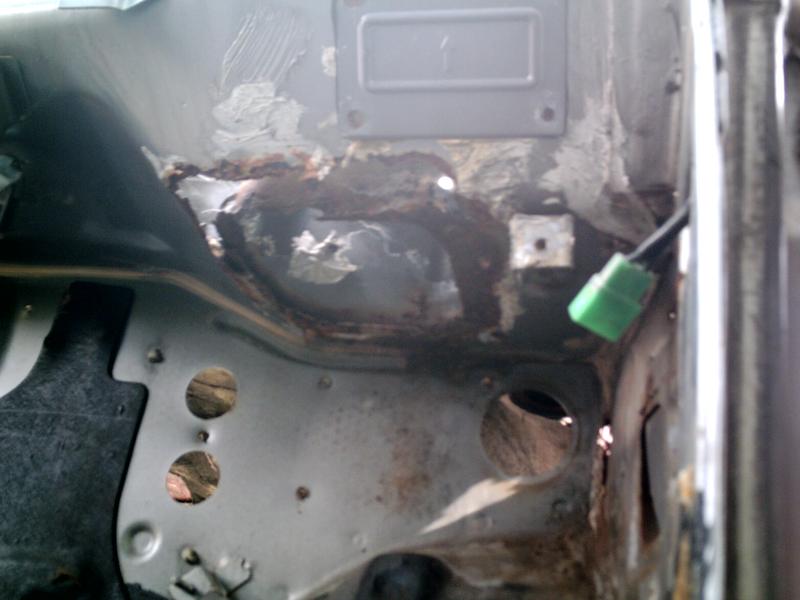

Den Bereich um Wasserkasten/Heizgebläse solltet Ihr trotzdem unter die Lupe nehmen.
Ist nämlich eine Erbkrankheit und zieht sich vom Y720 über D21 bis zum R20. Wenn die Jungs von Nissan einen
Fehler machen, dann konsequent!
Wenn man es ignoriert, kommt es nämlich auch zu Rostschäden am Wasserkasten, und der Bereich ist richtig aasig!!!
Werd bei Gelegenheit mal ein Bild von einem Schlachtwagen raussuchen und einstellen. Erschreckend!

BeitragVerfasst am: 28.12.2011 23:57:30    Titel:

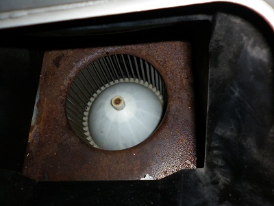

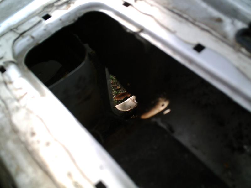

Hier mal 2 Bilder von dem Bereich im Endstadium:
Hier der Bereich vom Innenraum aus:
Armaturentafel ist zur besseren Einsicht demontiert
Und hier der Blick unter das entfernte Windleitblech:
Wenn es erst mal so aussieht, kann man es eigentlich vergessen, diese Ecke ist nur mit
allergrößtem Aufwand sauber zu sanieren!
Das hier ist übrigens ein Y720 (gewesen...). Die Nachfolgebaureihen sehen aber vom Aufbau her ähnlich aus.

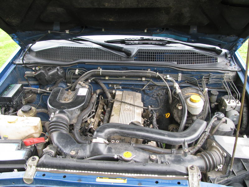

mein motorraum sah so aus:
hat das was mit dem bereich unter dieser schwarzen geriffelten verkleidung zu tun? richtung spritzwand?
tut mir leid steh grad etwas aufm schlauch!
EDIT: achja und vorallem warum kommt es dazu das das wasser den von dir beschriebenen weg nimmt? verstopfungen im ablauf (habe eigentlich immer darauf geachtet das der beschriebene bereich immer dreck und laubfrei war, war mir immer sehr wichtig) , oder konstruktionsfehler und wie findet das wasser von dort den weg auf die fussmatte? Sorry kann leider nicht mehr nachsehn, weiss daher nicht ob die bilder in meinem gedächtnis noch vollständig detailiert sind!

BeitragVerfasst am: 29.12.2011 23:50:55    Titel:
Ja genau, das ist der Bereich unter der Kunststoffabdeckung. Die Luftansaugung für den Heizungslüfter liegt im
Bereich hinter dem Scheibenwischermotor. Feuchtigkeit und Dreck finden immer ihren Weg, erst recht bei einem
Geländewagen. Um den Ansaugtrichter hast Du einen Engpass, weiterhin doppellagiges Blech. Der feuchte Dreck
unterwandert die Karosseriedichtmasse und geht an die Arbeit.
Von unten ist der Gebläsekasten mit offenporigem Schaumstoff abgedichtet, der Feuchtigkeit aufnimmt und hält.
Auch eine ganz schlechte Idee! Der Schaumstoff wird feucht und sitzt direkt auf dem Blech zum Wasserkasten hin.
Die Abdeckung ist schon ein Fortschritt im Vergleich zu Y720 und D21, wird aber die Problemstelle nicht ungefährlich
machen sondern den Prozess nur verlangsamen.
Wenn ich einen R20 hätte, würde ich regelmäßig nach dem Winter die Abdeckung entfernen und den Bereich
kontrollieren und ausbessern. Der Bereich überm Gebläse dürfte ja vom Innenraum her leider kaum einsehbar sein.

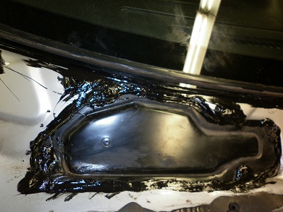

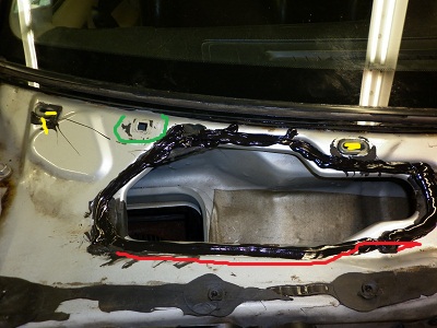

habe gestern Abend am Terrano gearbeitet, um die Ursache zu finden wo das Wasser im Fußraum eintritt.
Habe den Bereich der Kunststoffabdeckung geöffnet, da war ein Blech mit vier Schrauben und einer Schaumdichtung,
dort stand das Wasser (Bild mit roter Makierung), grüne und gelbe Makierungen auf dem Foto habe ich auch mit
Karosseriedicht abgedichtet. Alles wieder verschraubt und nochmal abgedichtet.
An der Frontscheibendichtung war alles in Ordnung, Wasserabfluß war auch alles in Ordnung.
Der Terrano hat über Nacht im regen gestanden und heute morgen war kein Wasser im Fußraum.
Gruß Sven
:roll:
Das Abdichten vom Blech sieht zwar nicht schön aus, aber es erfüllt seinen zweck
