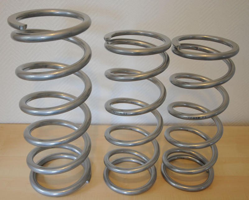

Kannst du mal ein Foto von den Federn machen und hier einstellen? Danke

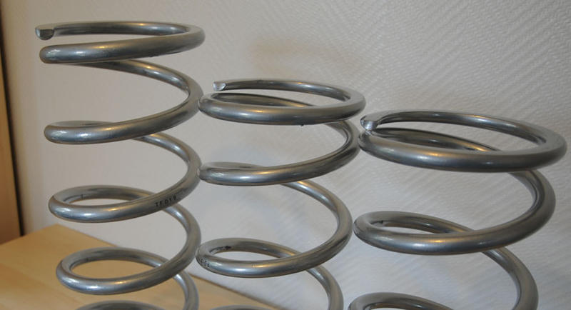

BeitragVerfasst am: 13.08.2011 12:40:49    Titel:
Vorne: DS/PS unterschiedliche Höhe
Hinten: beide Federn gleich hoch
BeitragVerfasst am: 13.08.2011 20:22:14    Titel:
Optisch Sahne - sehr großer Windungsabstand. Sehen definitv anders als Britpart oder Bearmach aus.

Die Federtabelle von Terrafirma deckt sich zum großen Teil mit Old Man Emu,
nur das letztere mehr im Programm hat.
Terrafirma gehört zu Allmakes.

Mit OME? Ehrlich? Ich kenn keine OMA Feder mit solchen Wicklungsweiten. Haste mal link? Supi

BeitragVerfasst am: 13.08.2011 20:48:35    Titel:
Die Federntabelle war Bestandteil des Onlinekatalogs,hat man jetzt entfernt.
Ich hab irgendwo einen grottenschlechten Ausdruck davon,
wenn ich ihn finde schick ich ihn dir.
Sogar die komischen Zuladungsangaben sind von OME übernommen.
Ich hab OME drin, an der HA wenn ich mich recht entsinne 751 oder 751X...das sieht schon so aus wie hier gezeigt...
