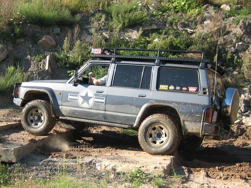

Ich bin auch im moment dran neue Felgen btz Reifen zu besorgen.
Die reifen hab ich auch schon (285 75 R16 GG AT2), und die kommen auf neue Dotz Dakar Dark 16" Felgen. ist nicht legal btz. eintragbar. Aber um wenigstens die Felgen eintragen zu lassen kommen kurzfristig andere reifen drauf.
Warum nimmst Du nicht einfach die 8x16 ET10 Stahlfelge vom Y61. Sieht ziemlich stimmig aus mit 285/75R16 (find ich jedenfalls ...). Da schleift nix und die Profilaußenkante ist mit ein wenig Wohlwollen gerade bündig mit den Kotflügeln (selbst ohne die hässlichen Plastikverbreiteriungen).
Gruß, Eckard

Ja das stimmt jetzt noch Eckard. Sieht gut aus!
