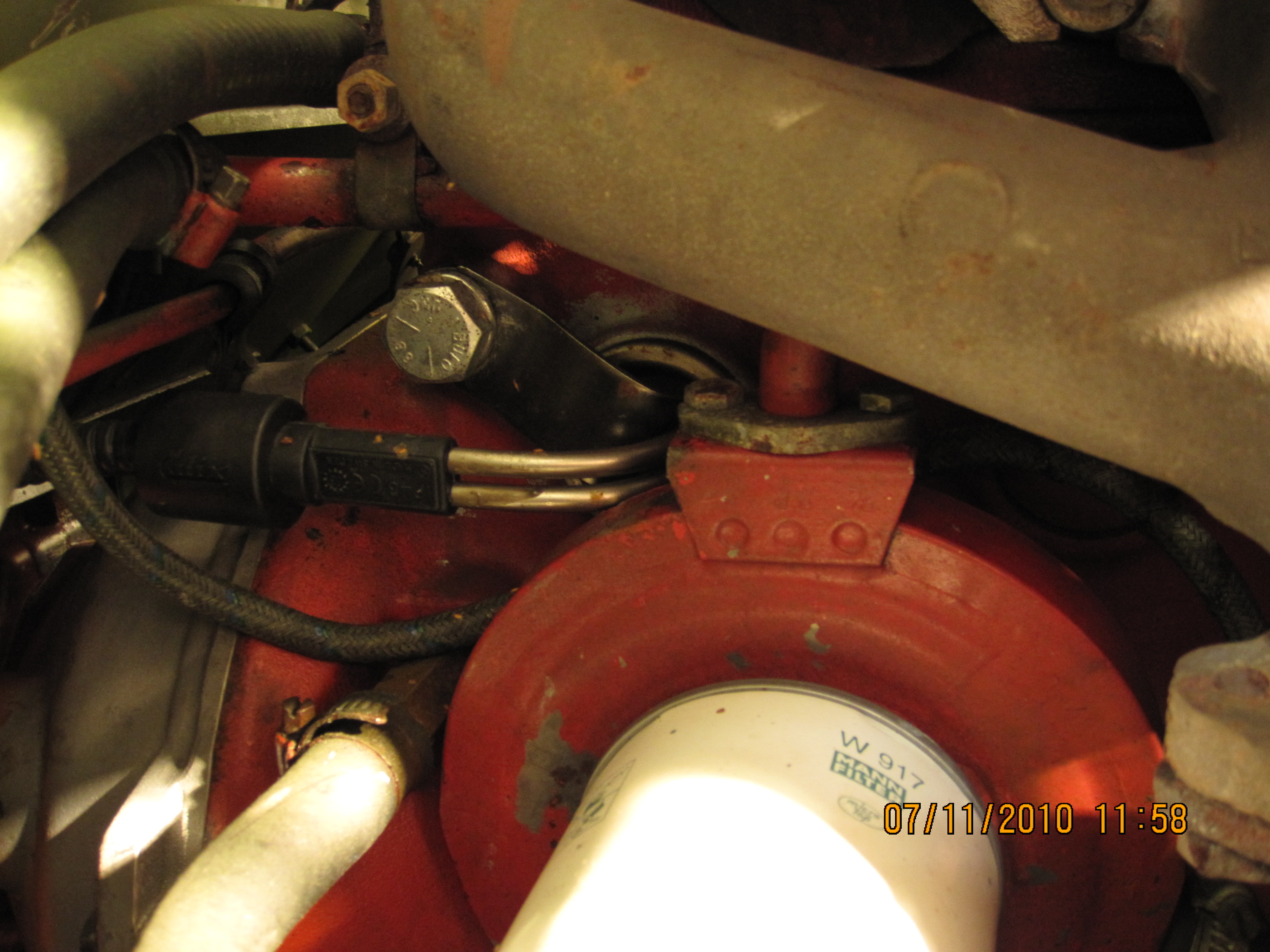

BeitragVerfasst am: 31.10.2011 14:18:09    Titel:
Gorli hat folgendes geschrieben:
ja, 230 Voltanschluss. Ob das Teil nur uber Batterie geht weiss ich noch nicht... muss ich nachfragen. Glaube aber nicht, dass die Heizleistung so hoch ist (falls tatsaechlich 12V ).... und ueberall haste auch nicht immer 230V an der Strasse rumliegen.
Doch hast du.
Erstens ist das Ding ein Tauchsieder der im Motorblock steckt.
Sieht am Motorblock dann ungefæhr so aus. Hier am Beispiel meines BV202, æhnlich an meinem G270er
In den Regionen, wo das Ding relevant wird, hast du überall entsprechende Sæulen rumstehen.
Wenn du mal grad keine findest, gehst du an die Strassenlaternen und machst unten die Klappe auf.
Selbst bei uns an der Firma in Stavanger gibt es zwei Aussensteckdosen.
Das Ding wirst du aber hier in der Region nie brauchen.
Batterie-Option gibts eigentlich nur Rettungsfahrzeuge, die die ganze Zeit in der Halle stehen. Die haben neben der
Basisfunktion des Motorwærmers direkt noch ein Ladegeært für die Batterie mit dranhængen.
Der gemeine Norweger im hohen Norden hængt noch ein Innenraumgeblæse mit dran.
