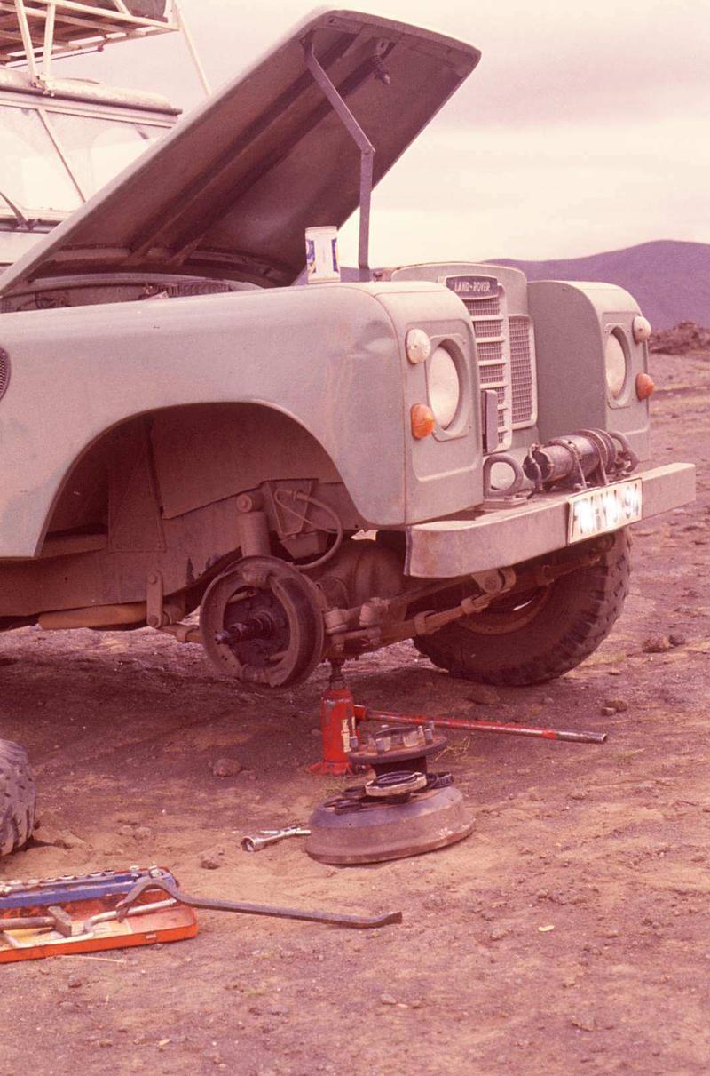

zu diesem Bild eine Geschichte.
Wir kamen aus dem Nordosten und wollten über Hvervalier in den Süden. Unterwegs quitschte dann der Keilriemen, die lange Schraube für die Halterung der Lichtmaschine war weg, diese hing nur noch an dem Bügel zum Spannen des Riemens. Ohne Lichtmaschine geht ja beim Diesel, aber eben nicht ohne Wasserpumpe, also die Lichtmaschine mit Draht gesichert und zu den heißen Quellen. Dort dann Reparatur. Ich hatte einen Lötkolben mit, konnte ich ja auf dem Campingkocher gut heiß machen, ist ja nicht schlecht zum Kabellöten. Der Lötkolben hatte einen langen Griff aus 6 mm Rundstahl und eine M6 Schraube zur Befestigung des Kolbens. Also Kolben ab, Stange auf Länge Sägen, Ende rechtwinklig umschlagen und dann diese Stange als Schraube für die Lichtmaschinenhalterung. Geht doch. Bei der Arbeit habe ich dann gesehen, dass vorne rechts die beiden oberen Lagen der Blattfedern gebrochen waren. Also Blattfeder ausbauen, Herzbolzen raus, die zwei untersten Lagen nach oben, alles wieder zusammenbauen und einbauen. Das Radlager hatte sehr viel Spiel, auch das noch, also nachsehen, alle kugeln noch da, Käfig in AUflösung begriffen, oh je, alles wieder zusammenbauen. Feierabend gegen Mitternacht und ab in den Pool dort, andere Touristen waren nicht da und beim Bad gab es noch Schneetreiben. Am anderen Morgen dann doch Reiseplan geändert, besser ganz langsam nach Akureyri, und weil wir so schön langsam fuhren fanden wir auch die Schraube für die Lichtmaschinenbefestigung wieder, die Mutter aber nicht. In Akureyri gab es dann auch ein neues Lager und später fand ich bei einem Bauern einen verschrotteten LR und habe die Blattfedern ausgebaut.
