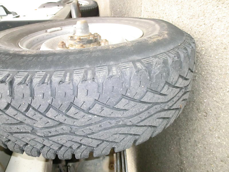

BeitragVerfasst am: 02.07.2014 09:19:02    Titel:
Ich rüste demnächst auf frische Gummis um. Sind schon da, aufgezogen und gewuchtet. Demnächst werden sie montiert.
Ich fahre im Herbst auf ein Training in einem Geländeparcour. Da nehme ich die "alten" Räder nochmal her. Profiltiefe passt, ca. 2-3mm. Durch das Pistenfahren und die spitzen Steine haben die Reifen jedoch auch an den Rändern gelitten. Insbesondere die äusseren Stollen.
Ob ich das auch darf, Recherche ergab, manchmal ganz schön unterschiedlich:
- Tüv: 70 % des Profils müssen 1,6 mm haben.
- Wikipedia: In Deutschland muss die Reifenprofiltiefe im mittleren Bereich der Lauffläche (Hauptprofil) nach § 36 Abs. 2 Satz 4 StVZO mindestens 1,6 mm betragen, sonst ist der Reifen auszuwechseln.
- www.reifen-felgen.org : Die gesetzliche Mindestprofiltiefe muß auf 75% der Reifenbreite vorhanden sein. Bei unregelmäßiger Abnützung hat die Messung der Profiltiefe an der am stärksten abgefahrenen Stelle der Lauffläche zu erfolgen.
- www.kfz-auskunft.de : Ab einer Profiltiefe von 1,6 Millimeter ist eine Umbereifung gesetzlich vorgeschrieben. Die gesetzliche Profiltiefe von 1,6 Millimeter ist erreicht, wenn das Reifenprofil bis zu den Indikatoren abgefahren ist.
- www.tyresystem.de: Zulässig ist die Verwendung von Reifen, bei denen die Rillen des Hauptprofils ) am ganzen Umfang und im mittleren Bereich der Lauffläche, der etwa dreiviertel der Laufflächenbreite einnimmt, noch mindestens 1,6 mm tief sind.
Stimmen diese Aussagen, kann ich ruhigen Gewissens auf den Parcours fahren. Ich suche nun Bestätigung, dass die Gesetzeslage noch die gleiche ist.
(Bitte keine Meinungen nach dem Motto: "also sowas, da grausts der Sau, die würde ich sofort tauschen").
Für sachdienliche Hinweise vielen Dank.

BeitragVerfasst am: 02.07.2014 11:06:40    Titel:
Mahlzeit,
"Geländeparcour" ?
Darunter kann ich mir jetzt nichts vorstellen. Eine Offroadreise oder ein WE auf einem Offroad-Gelände?
Ich würde, wenn es keine allzu großen Umstände macht, die abgefahrenen Räder auf einem Trailer mitnehmen und vor Ort umstecken.
Ich fahre ausschließlich (!) gebrauchte Reifen.
Ich kann nur aus Erfahrung sagen, dass auch trockener Straße die Reifen ruhig komplett bis auf 1,6 mm abgefahren sein dürfen.
Bei Regen sind alleridings schon 2,0 mm grenzwertig.
Die Traktion reißt in der Kurve abrupt ab, das Fahrzeug verliert die Haftung.
Deshalb schmeiße ich die Reifen bei einer Restprofiltiefe von 2,0 mm weg.

BeitragVerfasst am: 02.07.2014 12:33:39    Titel:
Moins
Die Indikatoren zeigen Dir die kritische Marke für die Gesamtabnutzung.
Aber - die 1,6 mm gelten für die schlimmste Stelle! Und es reicht, wenn es nur eine davon gibt und der kontrollierende Cop sie findet.
Und das was Landylothar schreibt trifft absolut zu, ab 2 mm werden Reifen unberechenbar.
Für ein Geländetraining würde ich im übrigen nur gute bis mittelmässig abgefahrene Reifen verwenden, denn was willst Du dort lernen wenn Dein Fahrzeug auf abgelutschten Schlappen orientierungslos dahinrutscht?
Mal ganz abgesehen davon, dass jeder vernünftige Instruktor Dir sagen wird, dass Du mit solchen Gummis im Gelände keine Aktien mehr hast.

BeitragVerfasst am: 03.07.2014 13:04:12    Titel:
tolenius, Du wolltest die Rechtslage wissen.
Du hast sie oben schon angeführt. § 36 Abs. 2 Satz 4 StVZO. Diese Regelung ist unverändert. Wie folgt:
"Die Räder der Kraftfahrzeuge und Anhänger müssen mit Luftreifen versehen sein, soweit nicht nachstehend andere Bereifungen zugelassen sind. Als Luftreifen gelten Reifen, deren Arbeitsvermögen überwiegend durch den Überdruck des eingeschlossenen Luftinhalts bestimmt wird. Luftreifen an Kraftfahrzeugen und Anhängern müssen am ganzen Umfang und auf der ganzen Breite der Lauffläche mit Profilrillen oder Einschnitten versehen sein. Das Hauptprofil muss am ganzen Umfang eine Profiltiefe von mindestens 1,6 mm aufweisen; als Hauptprofil gelten dabei die breiten Profilrillen im mittleren Bereich der Lauffläche, der etwa 3/4 der Laufflächenbreite einnimmt. ... "
Also. 1,6 mm. Im mittleren Bereich der Lauffläche (Hauptprofil). Welches etwa 75% der Laufflächenbreite einnimmt.
Ich nehme an, Dir Tolenius ging es um die lädierten Eckstollen Deiner im Gelände gefahrenen, wenig ansehnlichen Reifen. Die Rechtslage, siehe oben, ist eindeutig. So Deine Reifen nicht in der Mitte, sondern an den Eckstollen und an weniger als einem Viertel der Laufflächenbreite z.t. tiefer abgenutzt sein sollten als die 1,6mm - typisch Land Rover - bist Du rechtlich gesehen immer noch auf dem Trockenen.
Vel Spass im trockenen Gelände beim Fertigmachen der alten Reifen! Dass Deine alte, schwere Möhre auf Asphalt bei Nässe und geringen Profiltiefen schmieren könnte - Heckschleuder! - steht auf einem anderen Blatt.
