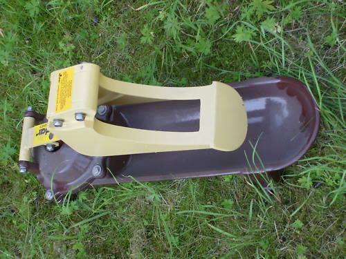

ChristianNO
Wohnort: Norge
3. Unimog U1750L
5. Volvo BV202
BeitragVerfasst am: 11.11.2011 10:21:31    Titel:
Moin Moin
Nun hab ich nen Bild gefunden.
Weidepumpe ist das Stichwort.
Da brauchst du nix basteln. Die ist frostsicher. Funktioniert in der Heide das ganze Jahr.
Gruss
Christian
