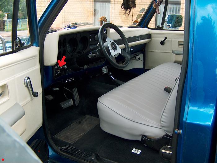

Sachalter aber noch an O.o. Natoll es geht kein Licht, Rücklicht, Blinker, Bremslicht, dunkel... Sicherungskasten sind alle Sicherungen io, Schaltpläne hab ich schon studiert, habe aber noch nichts gefunden, hat vlt. einer ne Idee oder nen ähnliches Erlebnis?

Is doch nen ex Army ? ! evtl an den Elektrik Hauptschalter gekommen ? der legt alles von dir besagte lahm und sitzt bei meinem neben dem Vorglühschalter .
BeitragVerfasst am: 22.04.2012 11:00:15    Titel:
Big Chevy hat folgendes geschrieben:
Entweder das oder Dir hat es den Schalter zerschossen, kann auch durchaus passieren.
Noch was zu erwähnten Vorglühschalter, Orginal wird damit das Tarnlicht eingeschaltet, manche von den bekannten Händlern haben den nur benutzt um das Relais der Vorglühanlage über Masse anzusteuern, muss also nicht bei jedem so sein.

Was macht dieser Schalter eigentlich für einen Sinn ?

Hmm,
Dachte ich auch erst, Aber der rechte steht unverändert unverändert , wenn der in ner anderen Stellung Steht, hatte ich hinten kein Bremslicht, der Linke steht immer in der Mitte, der rastet oben und unten nicht ein.
Werde mal Versuchen zu Messen ob ich überhaupt Strom bis zum Schalter habe

BeitragVerfasst am: 22.04.2012 11:19:57    Titel:
Der linke ist bei mir der Vorglühschalter , der kann auch nicht einrasten .

BeitragVerfasst am: 25.04.2012 18:03:35    Titel:
Also bei sind das die Schalter fürs Tarnlicht, das Vorglühen geht über ein automatisches Vorglührelais

BeitragVerfasst am: 26.04.2012 09:30:54    Titel:
Also an den beiden Schaltern habe ich nichts verändert , ist noch alles so wie ich das Fahrzeug von Eble übernommen habe .

BeitragVerfasst am: 27.04.2012 13:39:08    Titel:
also im original ist das der Schalter fürs Tarnlicht ! aber viele bauen die Vorglühanlage auf manuell um und benutzen dann diesen Schalter dafür ! normalerweise wird ja bei Zündung ein direkt vorgeglüht das regelt dann die Steuerplatine im Fußraum ! da die aber wohl ab und an Probleme bereitet bauen das viele um hab ich auch gemacht und auch diesen Schalter verwendet !
