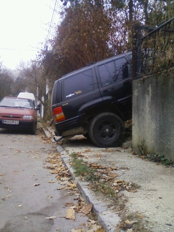

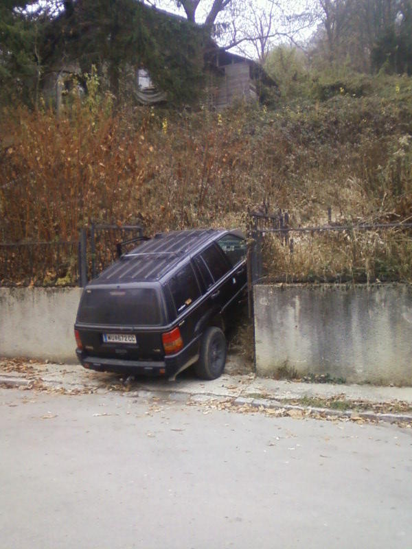

aktuelle fotos der einfahrt

BeitragVerfasst am: 22.11.2011 12:41:24    Titel:
Das klappt NIE mit der Einfahrt, da geht der Def zu 100% auf Grund.
Ist ja brutal steil.

BeitragVerfasst am: 22.11.2011 13:19:45    Titel:
Ich war schon zu oft mit Defendern im Gelände unterwegs um die Info einfach zu unterschlagen.
Ich such heute Abend mal ein paar Bilder aus meinem Archiv.

BeitragVerfasst am: 22.11.2011 13:36:01    Titel:
...ist echt hammersteil, ich dachte ich wohne steil, aber das... Nee, oder?

BeitragVerfasst am: 22.11.2011 13:59:45    Titel:
@Georg
Ich mess dir den Winkel gerne, aber nachdem ich das Bild mit Jeep gesehen hab fürchte ich das es da Probleme geben könnte.

BeitragVerfasst am: 22.11.2011 16:58:10    Titel:
wie würde es ohne AHK ausschauen - irgendeine chance?

BeitragVerfasst am: 22.11.2011 18:56:36    Titel:
Die Böschungswinkel haben vorne 49° und hinten, beim 90er annähernd das gleiche, beim 110er 39°.
Abzüglich der Kupplung eben. Da diese aber sehr einfach und schnell demontierbar und vorallem höhenverstellbar
(der ganze Bock) ist, sehe ich dieses als das kleine Problem, je nach dem wie oft man mit Anhänger unterwegs ist.
Die hohen starren Kupplungen wie an meinem Jeep, sind ja bis auf bei kurzen einachsigen Anhängern kaum noch
zu gebrauchen.
Diese mit kurzer Kugel habe ich drann, lässt sich bei bedarf noch 10cm noch oben verschieben und/oder, mit 2 Schrauben der Kugelkopf ganz entfernen;
http://nakatanenga-tours.de/shop/article_AHK%2520DEF%2520110-7/Anh%C3%A4ngerkupplung-3%2C5-to-f%C3%BCr-Land-Rover-Defender-110_1... [Link automatisch gekürzt]
Gibt da aber noch zig andere Systeme, ganz kurz/hoch und kompakt, oder als Schlitten nur mit Bolzen
und Splint aufgeschoben und gesichert.
