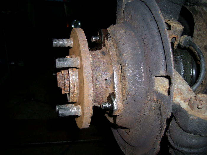

Ja genau, die große Nuss braucht man nicht auf zu machen. Einfach die drei Schrauben lösen und Radlager mit
Welle rausziehen. Vorher die Schrauben ordentlich in Rostlöser einweichen.
Das müsstest du eigentlich in ner Stunde auseinandergebaut repariert und wieder zusammengebaut bekommen.
lg Richard

Ich auch nochmal: Die Achsmutter muss nicht gelöst werden, die hält nur das Lager zusammen! kann man komplett aus dem Achsschenkel ziehen.

hatten meine auch, nach dem ich das Fett abgewischt habe stellte ich fest das sie ganz sind, war nur im Achsrohr die Schelle auf abgeschliffen neue ran und gut.
Deine Waren so richtig kaputt??

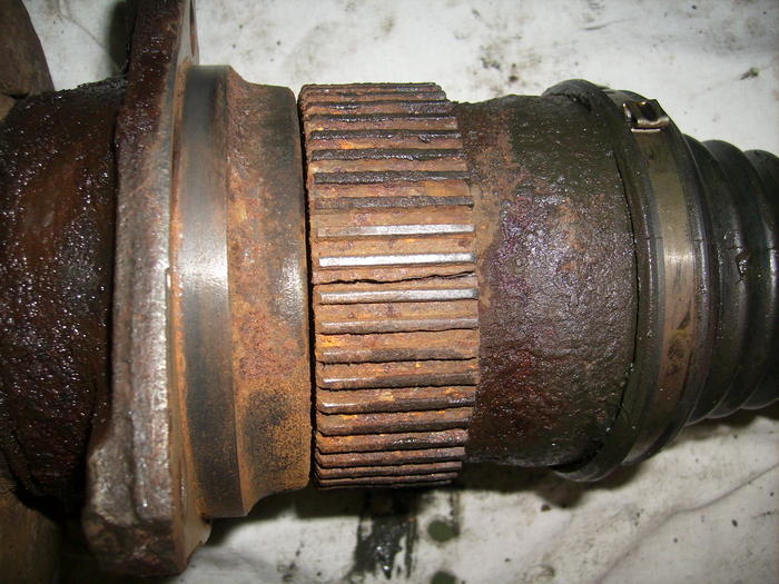

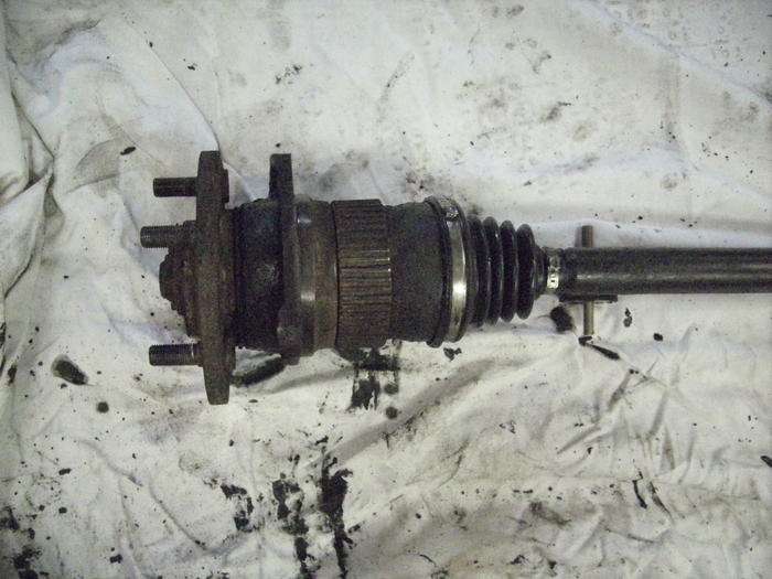

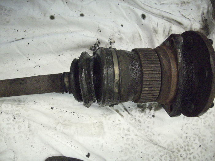

so, is gemacht :
Hebel:
Manschette Berner Unifit
hab nur die eine seite geknipst aber beide gemacht.
muß ich mir da sorgen machen ?
danke für die Hilfe

naja, was heist sorgen machen.
ich würd se wechseln, gibts einzeln.
was ist, wenn se abbricht, dann machst den abs sensor evtl. auch mit nieder.
BeitragVerfasst am: 27.11.2011 00:00:45    Titel:
Nö alles schön, die Dinger sind immer rostig wie Sau.

gut da muß ich zu sagen der " Dicke " hat 280.000 KM runter.
ging aber alles gut auf.

ozy, dass ding (der ABS Ring ) ist gerissen , nicht nur etwas ozydiert rotfl

Oh, tatsächlich, das hab ich glatt übersehen.
Na dann auswechseln.
