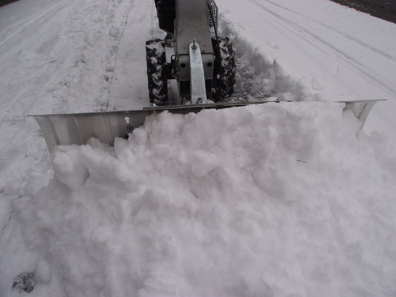

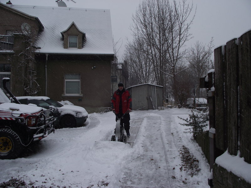

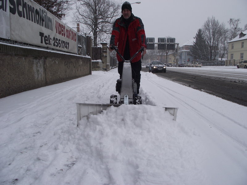

BeitragVerfasst am: 09.02.2012 15:33:42    Titel: Erster Schneeschiebeversuch
JA es hat's doch in DD City glatt doch mal dieses weise Zeugs.... ähm SCHNEE vom Himmel geschüttet nu konnt ich endlich ma meine ER-findung ausprobieren:
Nu ja..., für's erste ging's ganz gut; macht ordendlich Bahn und schafft's auch, größere Schneehaufen zusammenzuschieben. YES
Fährt sehr langsam und hat dafür noch genug Kraft das Teil; Räder drehen kaum durch.
Brauch ich jetzt nur noch 1/3 der Zeit für Ausfahrt und Fußweg vorm Haus.
Ne Gummilippe bau ich aber doch noch dran - is dann angenehmer zu fahren und hakelt nirgends (paar kleine Kanten sind halt immer)
Mir hilft's Zeit zu sparen und das Teil steht im Winter ni mehr sinnlos rum...
...und der Nachbar schaute auch schon ganz interessiert übern Zaun... Unsicher

BeitragVerfasst am: 09.02.2012 17:41:50    Titel:
na also, funktioniert! werd ich vorm nächsten winter auch machen!

BeitragVerfasst am: 09.02.2012 19:09:35    Titel:
Berichte mal wenn der Schnee nass und schwer ist. Heute hätte auch ein Laubgebläse gereicht. Grins
