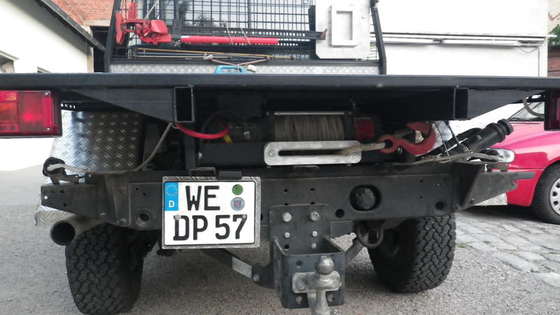

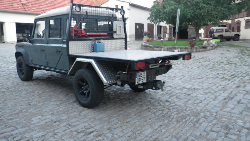

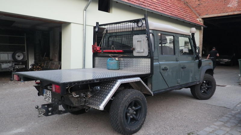

Hallo Andreas,
Schönes Auto haste da rausgesucht, geht aber mit deinem Motor nicht.
Trotzdem die Idee ist gut. Habe vor kurzem für einen Kumpel was gebaut.
Gruß Thomas
