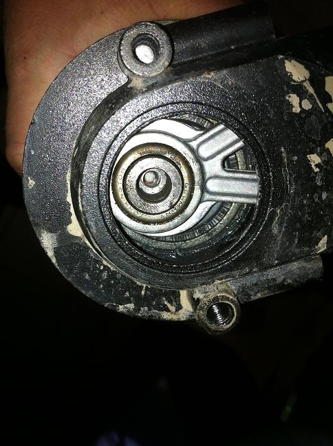

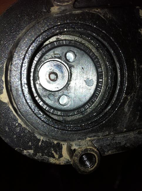

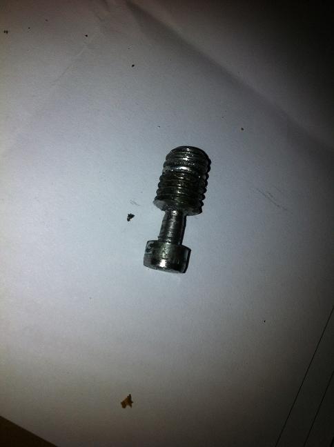

BeitragVerfasst am: 13.01.2012 01:18:37    Titel:
Hier nochmal Bilder.
Bei Bild 1 sieht man den Kolben/Pleuel, der in der Mitte mit einer M4 an einem Schwungrad am Kompressor fest ist.
Diese Schraube ist da nicht zu sehen, weil abgebrochen.
Auf Bild 2 sieht man die runde Vertiefung auf dre Schwungscheibe am Motor, wo mittig die abgebrochene Schraube zu erkennen ist.
Genau da wurde auf M8 aufgebohrt,
Auf Bild 3 sieht man das M8 Gewindestück, in dem mittig eine M4 drin sitzt.
Das Stück soll im oben beschriebenen M8 Loch befestigt werden.
Wo ich das grad sehe, die M4 hatte durchgehendes Gewinde, wie die original Schraube von ARB.
Genau da ist das innere vom Lager des Kolbens.
Da ist aber nach nur ca. 1 Stunde laufendem Kompresor kein Gewinde mehr übrig.
Das ist eine Edelstahlschraube, was anderes hatten wir nicht da.
Eine Schraube, die an genau 4 mm ab Kopf kein Gewinde hat, sondern massiv ist, wirds wohl nicht geben, oder?
Ob das bei einer 8.8 besser hält?

Edelstahl kannste für belastete Schrauben vergessen! Grade die Schwingungen, die bei Betrieb entstehen, killen Dir die Schrauben! Und M4? Es gibt so kleine Schrauben? rotfl
nicolas-eric
Wohnort: Stemmen
...und hat diesen Thread vor 5226 Tagen gestartet!
1. Jeep Runicon
2. Porsche Diesel 218
BeitragVerfasst am: 13.01.2012 09:13:26    Titel:
Da war ab Werk m4 drin.
Und mehr geht in das kleine runde innere lagerteil vom Kolben nicht rein.
Hab jetzt welche in 10.9 bestellt.
Das sollte dann ja halten.
Der autoteile Laden in tostedt besiegt mir auch das Loctite 638.
Also wird der Kompressor wohl Montag wieder funktionieren.
