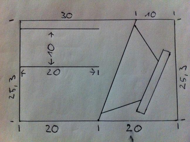

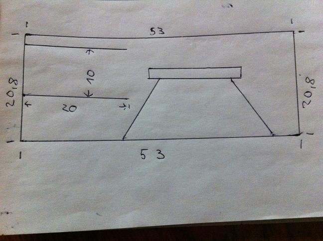

Ich habe mal die oben verlinkten BR und BP Gehäuse als Skizze erstellt.
Die Volumen entsprechen fast genau den Angaben.
Beim BR sehe ich das Problem, dass direkt 5 cm hinter dem Chassis schon die Hecktür ist.
Daher habe ich auch bei beiden das BR Rohr auf der Seite eingezeichnet.
Hier die Skizze vom BR, die Höhe ist 31,8 cm:
Und nun die Skizze vom BP, es ist auch 31,8 cm hoch:
Beim Gehäusevorschlag (Link oben) des BP steht f=65 Hz. Was hat das denn zu bedeuten? Sollte ein Subwoofer nicht tiefer spielen?
Was würde geschehen, wenn ich die beidne Gehäusehälften um je ca. 20-30% vergrössere?
Wird es lauter oder leiser? Werden tiefere Töne besser wieder gegeben?
Was für ein BR Rohr sollte ich nehmen? Ein normales? Oder lieber eins das trichterförmg zuläuft? Das letztere gibts vom Chassis Hersteller in genau den Massen, die im Vorschlag stehen.
Danke schon mal für die Hilfe ! YES Knuddel

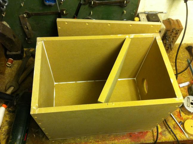

Habe heute mit dem BP Gehäuse angefangen.
So schaut das Gehäuse jetzt aus.
Morgen muss ich noch die Platte fertig machen, die schräg rein kommt, wo das Chassis drin ist.
Dann noch das BR Rohr in den Deckel bauen und zu das Ding.
Bin gespannt, wie das dann klingt.

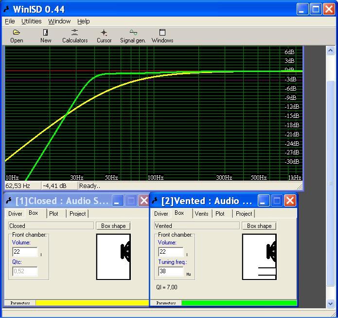

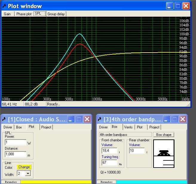

Hab das Gehäuse grad nochmal durch gerechnet.
Das ist ja ein extremer Unterschied.
Gelb ist das alte Gehäuse, Blau das neue.
@grannyi6:
Was man so kaufen kann ist in der unteren und mittleren klasse auf alle musikrichtungen gleichzeitig abgestimmt.
Das geht eigentlich nicht, daher klingt alles damit nur durchschnittlich.
Da verschiedene Musikrichtungen ganz andere Anforderungen haben, baut man sich sowas eben selber.
Auch ist jedes Chassis anders und braucht ein anderes Gehäuse für optimalen Klang.
BeitragVerfasst am: 21.01.2012 09:53:20    Titel:
Jetzt hast du einen Subwoofer für 70HZ gebaut.
Da gefällt mir die gelbe Linie besser.
Die Kisten die ich bis heute gebaut habe, lagen meistens zwischen 25 und 80HZ.
Dabei ist ein Schalldruck von 96-98db ein guter Wert der auch sauber klingt.
Hier wehre die Investition in ein besseres Chassi deutlich von Vorteil!

Laut einer liste des Herstellers des Chassis liegt die reso Frequenz vom Wagen um 50 Hz. Dadurch verstärkt sich in dem Bereich der Pegel. Deswegen erhalte ich von ca 40-75 Hz einen nahezu linearen Frequenzgang. Durch die ganzen Nebengeräusche kann man wohl die 1-3 dB auf und ab in dem Bereich nicht wahrnehmen.
Herbie
Hat nix
Wohnort: Schwanfeld
1. 92 Ford Fiasko
2. 2004 BMW E61
3. 2004 Range Rover td6
BeitragVerfasst am: 21.01.2012 15:03:19    Titel:
hm,....mit verlaub,...bei einer reso vom Fahrzeug, verstärkt sich kein pegel,....es klingt nur blöd,...
der frequenzgang von 40 bis 70hz wird auch alles andere als linear werden... :-(
die simulierte Kurve des Bandpassgehäuses ist fast unbrauchbar, da die Flanke derKurve zu steil ist,.....das ding macht ``töck´´....aber eine tieftonwiedergabe besteht net nur aus 70hz......desweiteren mus man darauf achten, das ser lautsprecher unterhalb seiner eigenen resonanzfrequenz keinen nennensewerten schalldruck abgeben kann, aber trotzdem durchaus Hub verrichtet, was in bei einem nicht exakt abgestimmten Gehäuse unbringt....
die tiefen frequenzen werden im fahrzeug onehin nur als körperschall wahrgenommen, das die wellenlänge viiiiel zu lange ist, um sie regelrecht ``Hörbar´´ zu machen....( stell mal den wagen abm und lauf mal ein paar meter weg,.....der Bass ist unter umständen klanglich sauberer und definierter, desweiteren ist der pegelabfall auf die distanz viel weniger als bei den hohen tönen,.....)
Meine Empfehlung:
Kauf ein fertiges produkt und betreibe es an einer kräftigen endstufe, bei der du alle parameter wie phase, trennfrequenz, flankensteilheit, pegel,...ect.,....einstellen kannst,......alles andere wird nicht den gewünschten erfolg brigen
viel Erfolg :-)
