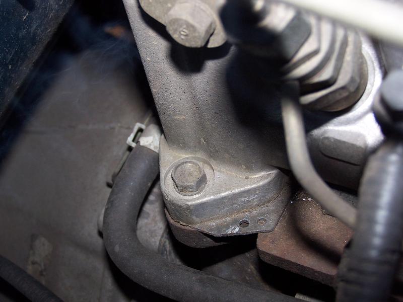

Hab mal ne Frage zu diesem Bild!
Bedeuten diese zwei Öffnungen damit es eine Zwei-Kerben Dichtung ist. Denn meine neue hat drei Öffnungen und drei Kerben! Dann würde das ja bedeuten damit da schon mal eine Kopfdichtung reingekommen ist Obskur Denn ab Werk ist doch bestimmt eine mit einer Kerbe verbaut oder??

BeitragVerfasst am: 06.02.2012 20:29:11    Titel:
Sieht schon so aus, mit solchen Löchern wir jedenfalls angezeigt welche Dichtung verbaut ist. Kann dir aber nicht sagen welche ab Werk verbaut ist. Würde aber auch vermuten dass ab Werk ein Loch oder kein Loch zu sehen sein müsste. Ich dachte du hast deine schon gewechselt??

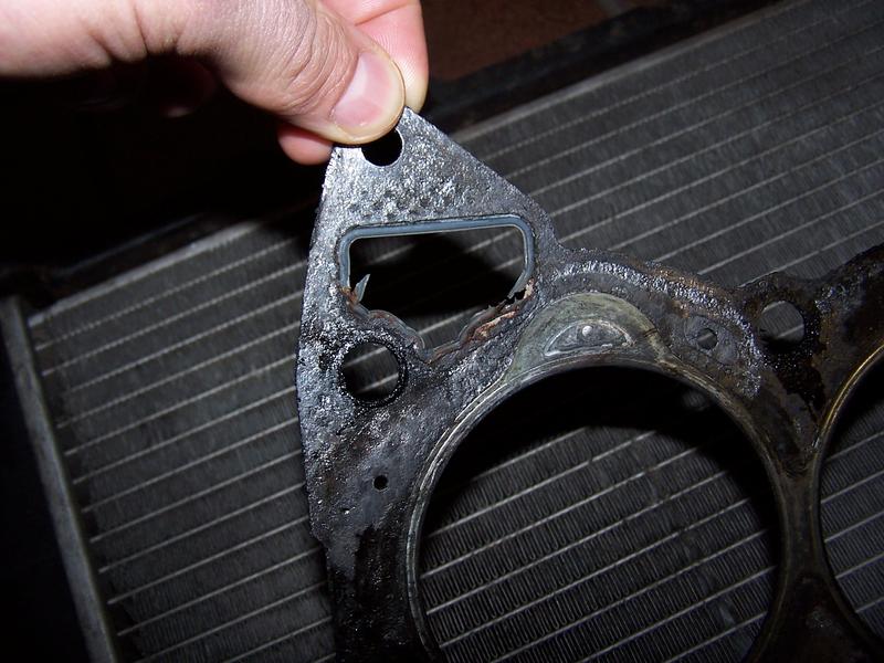

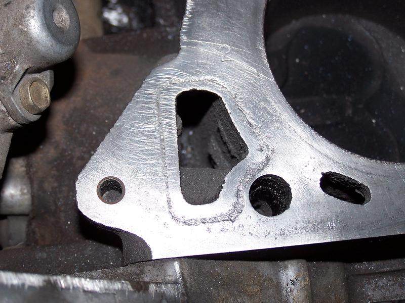

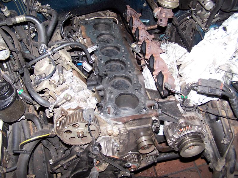

So wollte mal wieder berichten! Der Kopf ist demontiert und hatte gar nix YES Wird jetzt aber doch geschliffen. Vorkammern und Ventile ausgebaut und weggebracht. Dort ist er erstmal in so ein Waschbecken gekommen und anschließend in so ein anderes Becken wo er auf Dichtheit geprüft wurde. Alles in Ordnung YES
Aber jetzt kommt das große Problem!
Er hat an einem Wasserkanal die Dichtung zerstört! Und der Wasserkanal ist auf der Dichtfläche angegriffen Nee, oder?
Jetzt wird morgen erst mal mit der Firma Elring telefoniert und nachgefragt ob es noch die alte Version von Kopfdichtungen gibt, da meine neue aus Metall ist! Mein Onkel war bei denen mal auf einem Seminar und hat da nen guten Draht zu einem und will den mal anrufen!
Klar man könnten jetzt den Block ausbauen und schleifen lassen, ist mir aber zu teuer! Jetzt gibts noch eine Möglichkeit die er mal bei nem Audi V6 TDI gemacht hat. Flüssigmetall auftragen und glatt schleifen und dann die alte Version der Zylinderkopfdichtung verbauen! Da die besser aufträgt! Oder was meint Ihr???

BeitragVerfasst am: 14.02.2012 21:25:24    Titel:
Würde es an deiner Stelle mit Flüssigmetall machen und dann sehr sachte die Fläche einschaben.
Nur verwende welches, das für hohe Temperaturen geeignet ist.
ZKD würde ich nur eine originale verbauen.
Für mich sieht deine übrigends normal aus.
Eine Metalldichtung wie sie bei 2 Taktern ab und zu verwendet wird, ist komplett blank.
Eine andere Möglichkeit ist vielleicht Zinn?

Ja das ist ja die originale Kopfdichtung, da sind nur die Ränder mit so Metall! Bei der neuen von Elring (ist ja Erstausrüsterqualität) ist sie aus Metall und mit so ner Art Gummierung versehen! Werde morgen auch nochmal bei Nissan anrufen und dort nachfragen! Ist halt jetzt so ne Sache! Mein Onkel meinte auch Flüssigmetall, klar garantieren kann er da nix aber könnte funktionieren! Wie gesagt der Audi fährt heute noch so!
BeitragVerfasst am: 14.02.2012 22:55:06    Titel:
Kopfdichtung würde ich original von Nissan kaufen.
Wie sehen die Zylinderwände aus? Noch Hohnspuren vorhanden?
Speziell beim 6. Zylinder genau schauen.
Irgendwo Riefen drin? Laufleistung vom Motor?
Das Foto würde ich mal nem Motorenbauer schicken, und nachfragen was die außer Block planen empfehlen würden.
Sieht nicht so schön aus.
Vielleich hebt das Foto die Vertiefung nur hervor...mußt mal mit dem Fingernagel drüberstreichen und schauen wie tief die ist.
Ansonsten bei dem "Zerlegungszustand":
- Zahnriemen mit allen Rollen neu
- Wasserpumpe neu
- Keilriemen neu
- Krümmerdichtung ern
- Wellenspiel Turbo prüfen
- Ventildeckeldichtung neu
- Nockenwellensimmerring neu
- Ölpumpe ausbauen, aufschrauben und prüfen. Da würde ich die Ölwanne auch gleich runter machen und neu abdichten.
- KW Simmerring vorne ern, falls Ölpumpe stark eingelaufen ist: bei ner neuen Ölpumpe ist der Simmerring schon drin.
Preis Ölpumpe um die 250 EUR, KW Simmerring allein kostet nicht die Welt.
