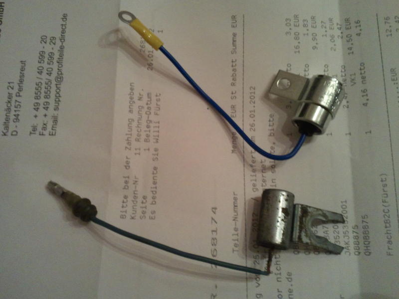

ok, da kein edit-Knopf, hier ein Doppelpost-Update:
der Kondensator ist da!
irgendwelche Einwände, da der neue ein bisschen größer zu sein scheint? Kapazität steht übrigens 0,25µF drauf.
mario712M
Wohnort: Kopfing im Innkreis
1. Steyr-Puch Pinzgauer 712M SAN
2. Frech - Hoch Anhänger Bj. 1969
3. Audi 80 B4 Bj. 1992
4. VW T4 bj. 1997
BeitragVerfasst am: 30.01.2012 18:23:37    Titel:
Am wichtigsten ist die Kapazität!!!!!
Wenn sie größer ist, ist es egal!
Kleiner sollte sie unter keinen umständen sein!!!!
lg Mario

leider finde ich keine Werte für den "alten" Kondensator.
Ich schätze auf 0,22µF bestimmt nicht mehr als 0,25.

vinzenz
BeitragVerfasst am: 30.01.2012 21:38:01    Titel:
Ich nehm mal an das der 2,6er Trooper einen Unterbrecherfreien Verteiler hat. Das Zündsignal wird über einen Hallgeber oder ähnlichem generiert. Bei Unterbrecherfreien Zündanlagen bringt ein Kondensator (egal welcher Kapazität) reinweg nix. Wozu auch ? Oder einfach Sinnfrei, der Kondensator.

vinzenz
BeitragVerfasst am: 30.01.2012 21:56:39    Titel:
Doch, er entstört. Ja
Ist auch für unsere ruhenden Anlagen vorgeschrieben.
Ist ja korrekt, aber andere Baustelle. Wild installierte Kondensatoren sind ja bekannt, aber "irgendwo" und "wild" angeklemmte Kondensatoren mögen einen knatterfreien Rundfunkempfang lindernd beeinflussen, werden für elektronisch gesteuerte Zündanlagen eher nachteilig wirken. je nachdem wie letztendlich die Zündspule angesteuert wird

mario712M
4. VW T4 bj. 1997
BeitragVerfasst am: 30.01.2012 23:30:42    Titel:
mario712M hat folgendes geschrieben:
lg Mario
Ich befürchte, dass Du diesen mit mehrfachen Ausrufezeichen hinterlegten Einwurf nicht elektronisch belegen kannst? Unsicher
Der Kondensator Ist paralell zum Unterbrecher und Löscht den funken an den selbigen der beim öffnen der Kontakte entsteht (Eine Spule mag es gar nicht wenn man ihr die Spannung nimmt, die reagiert damit darauf das sie das Magnetfeld umkehrt und eine Spannung induziert, die dann durch einen Kondensator gelöscht werden muß wenn man sie hier in diesem Fall nicht braucht. Der Effekt kann aber auch genutzt werden...) damit der Unterbrecher nicht sofort abbrennt. Und dieser Wert ist genau ausgerechnet. Wird er unterschritten wird der Kondensator zerstört. Ein höher Wert macht nix. Es wird bloß nicht die ganze Kapazität des Kondensators genutzt
