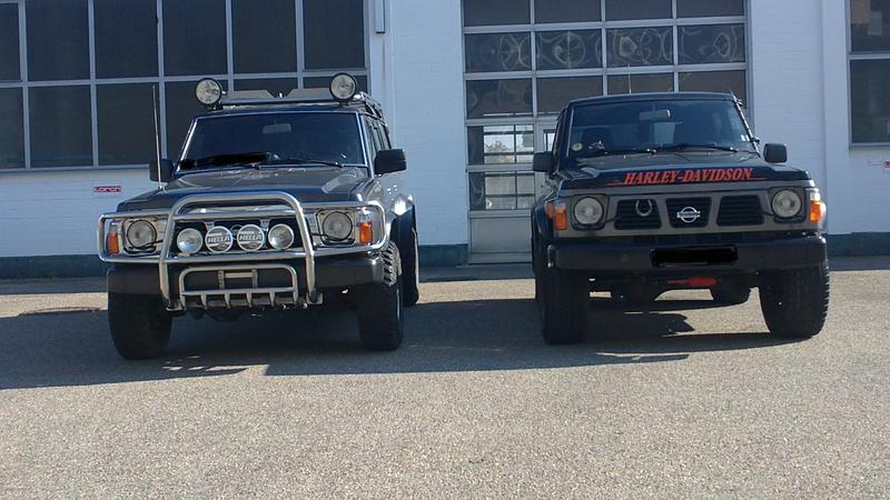

Ich weiß nicht ob's auf dem Bild rüberkommt aber vorne hängt er runter, trotz Mädchenmotor ! Gemessen Kotflügelverbreiterung Plastik ca. 3 cm tiefer als bei Zeli, dafür hinten ca. 3cm höher als bei Zeli! Ok Zeli hat 33er und ich 31er, aber man muss das Verhältnis sehen und das stimmt vorne nicht. Deswegen Zeli hinten 3 cm hoch und ich vorne 3 cm hoch mit den Spacer oder?

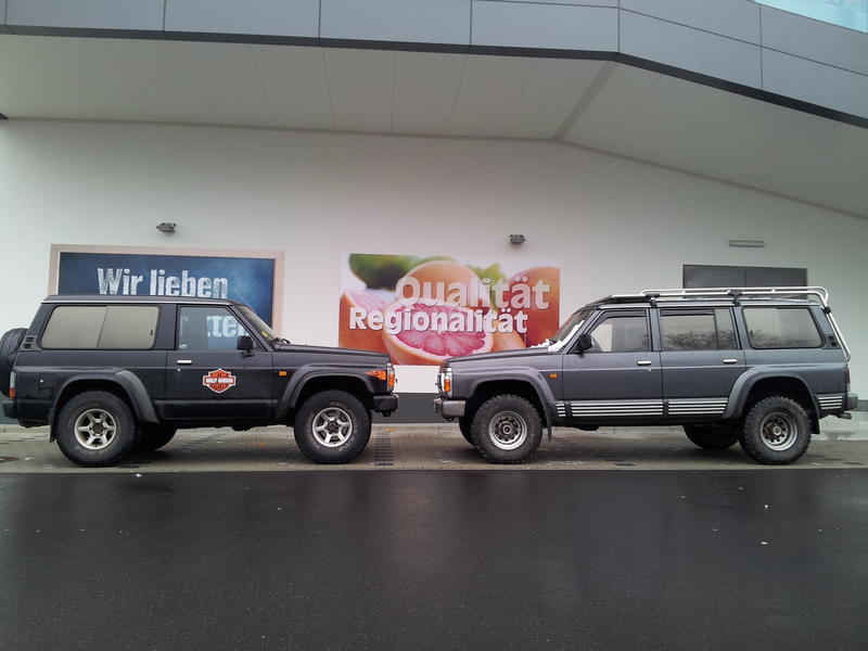

Hier ist es im Vergleich gut zu erkennen...

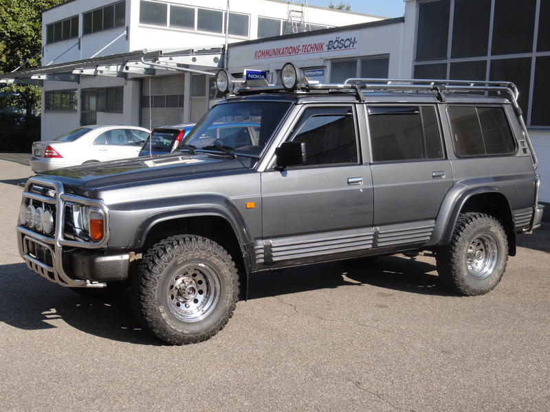

Der vordere Kotflügel hat die Radhaus Öffnung auch ein wenig weiter oben als der hintere.
Also wenn man nur davon ausgeht, wird der Patrol immer schief stehen.
Finde, daß dem Martin sein Patrol ganz gut dasteht, Zelis Patrol hängt hinten schon ein wenig runter.
Würde testweise mal beide Fahrzeuge auf ne absolut ebene Fläche stellen, und dann vom Boden hoch zum Rahmen messen.
Einmal vorne, einmal hinten.
Gruß Andreas

Also, um möglichst weit auseinander liegende Meßpunkte zu bekommen,habe ich am untersten Falz von der Karosserie (jeweils vor den Radhäusern) vorne und hinten gemessen und es fehlen vorne tatsächlich 3 cm ! Das scheint mir sicherer als am Rahmen zu messen, da es mir ja um die Optik der Karosserie geht. Was meinst Du/Ihr?

sooooooo, noch mal schnell gemessen und verglichen.
beim großen Büffel ist der hintere Teil der Karosserie - vom Falz gemessen mit der Wasserwaage und Zollstock - 5 cm Höher als vorne. Spacer kommen dann vorne rein. (Vielleicht hat er ja bereits hinten Spacer drin??? )
Beim kleinen ist die Karosserie - am Falz gemessen - waagerecht, habs nicht glauben wollen, ist aber so. Irgndwie war ich verwirrt weil er optisch hinten so hängt. Wir machen spacer Hinterachse rein und dann sehe ich wie er dannach aussieht
