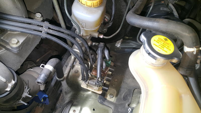

Wo habt ihr bei euch diese Magnetventile sitzen? Bzw. wohin habt ihr diese platziert?
Will ich bei mir die beiden Vakuumbehälter aus dem 3.0 samt Montageblech einbauen, so sind diese im Weg.

Zwei von den Ventilen sind für die AGR. Die könnten ja eigentlich weg Heiligenschein

Und der 3. ist für die Klappe.
Das kann auch weg.
