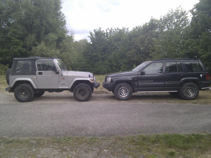

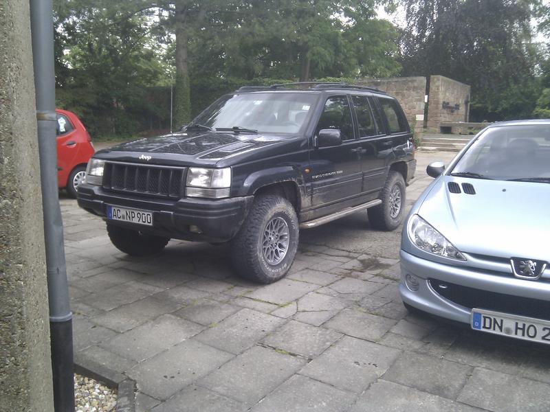

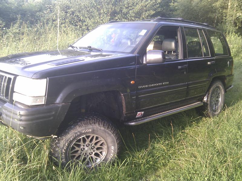

BeitragVerfasst am: 02.03.2012 09:10:34    Titel:
Hier mal einige Beispiele:
31" ohne Lift:
31" mit 2" Lift:
31" mit 2" Lift und entkoppelten Stabi:
