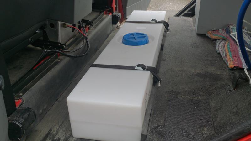

Endlich kommt langsam wieder die Frühlingszeit, es geht weiter mit dem Ausbau.

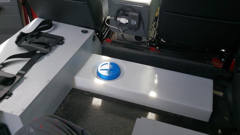

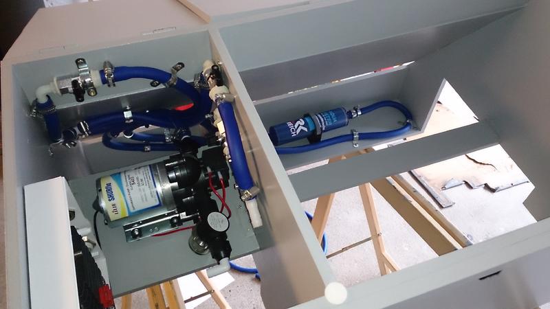

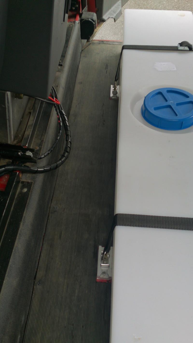

Erstmal muss der neue Wassertank rein:

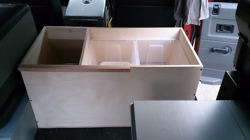

Dann einen Kasten rumherum bauen (natürlich wieder passend auf die Ikea-Kisten):

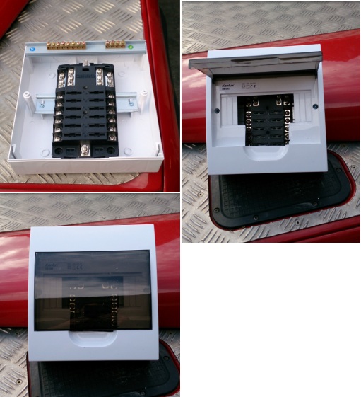

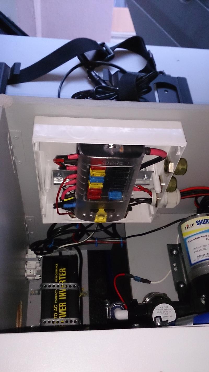

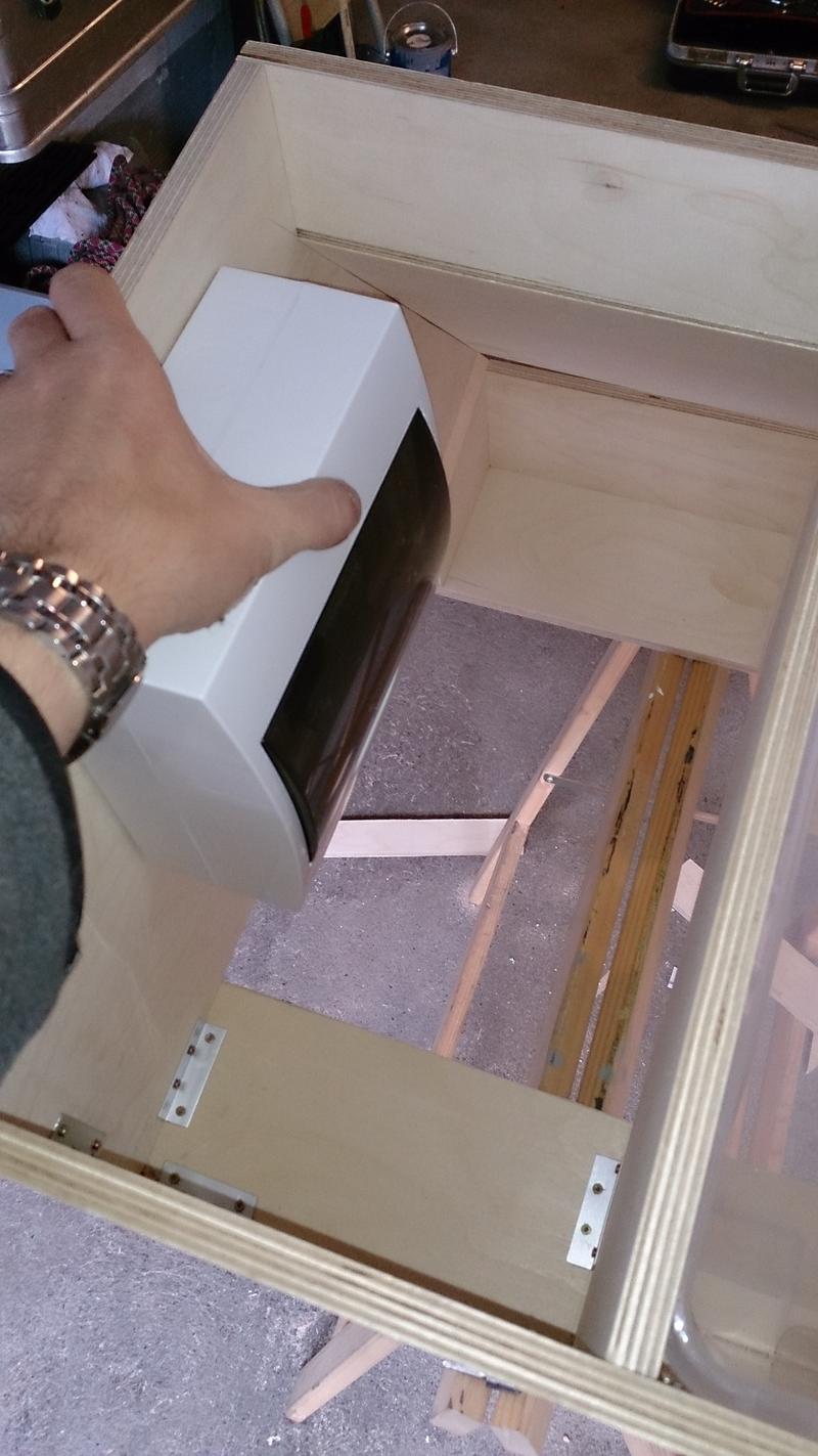

BlueSea-Verteiler in Elektrokasten reinbasteln:
Ungefähre Position des Elektro-Verteilers in dem Kasten:
In diesem Abteil wird die Bordtechnik wie Strom, Wasserpumpe, Filter etc. eingebaut.

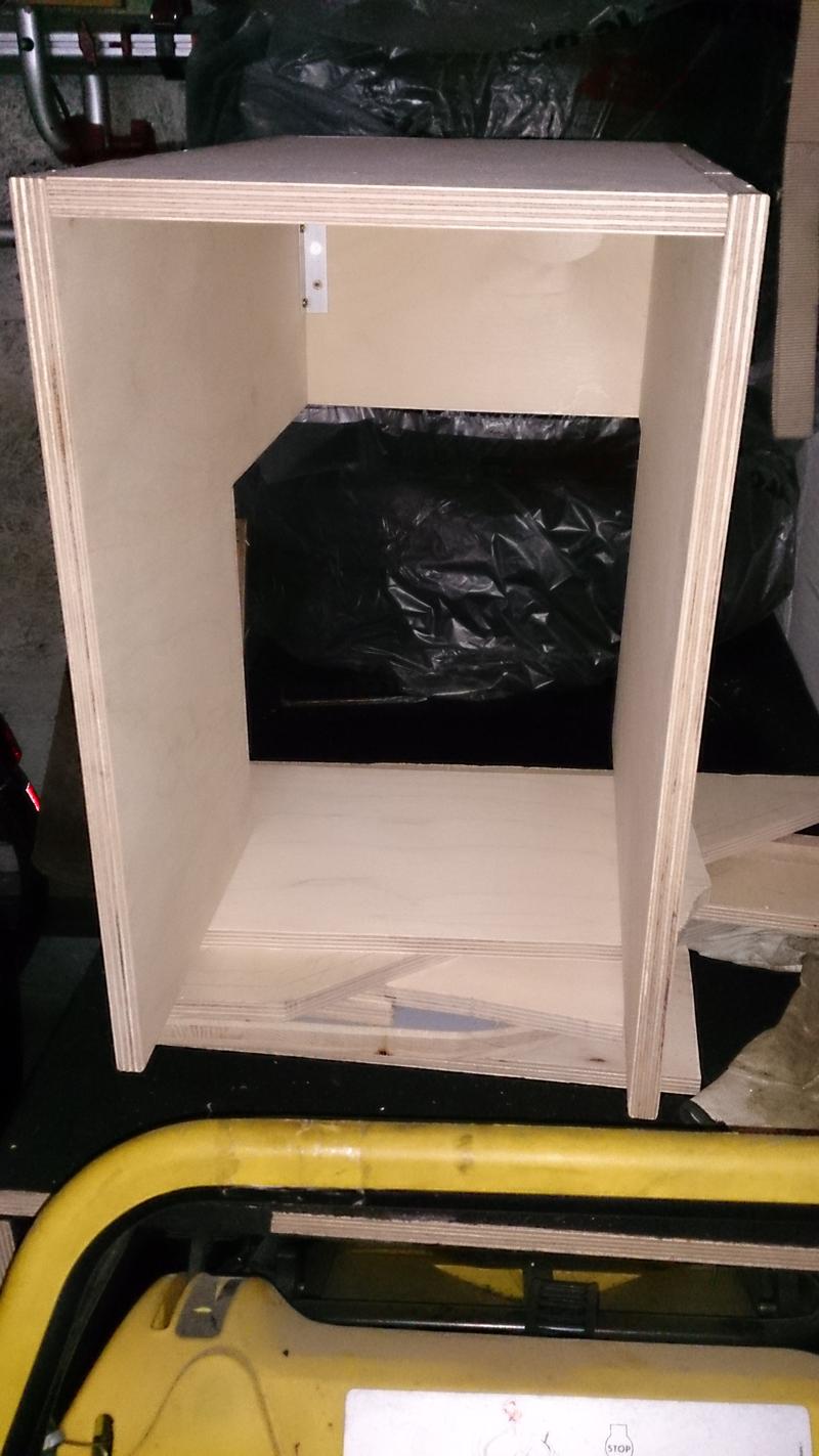

Kästchen für den Raum zwischen der Radkastenbox und der neuen Quer-Box zusammenzimmern (noch nicht fertig):

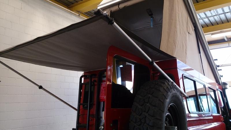

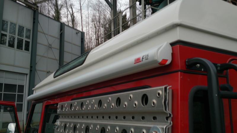

Neue Markise (Fiamma)

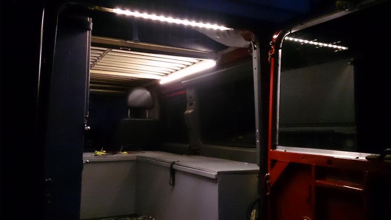

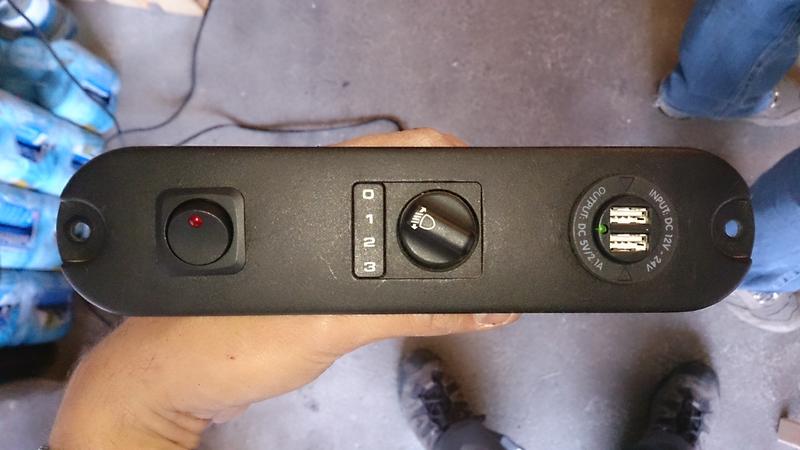

LED-Lampen (IKEA-Schrankbeleuchtungen)

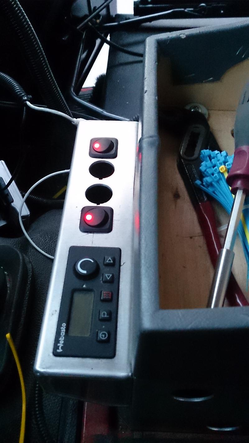

USB-Steckdosen
Anschluss Sitzheizungen
Div. elektrische Arbeiten (Blue-Sea-Verteiler)
Wassertank inkl. Pumpe, Anschlüsse, Filter etc.

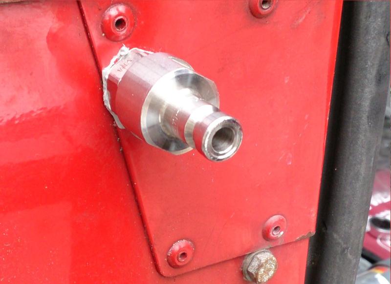

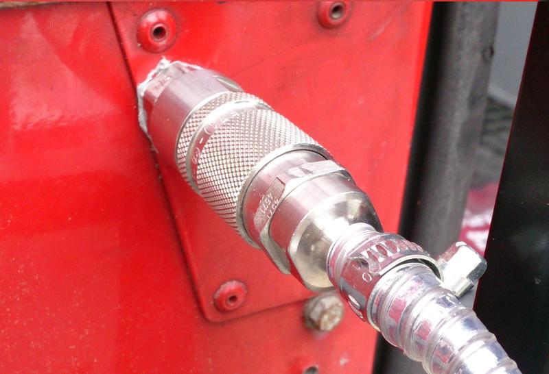

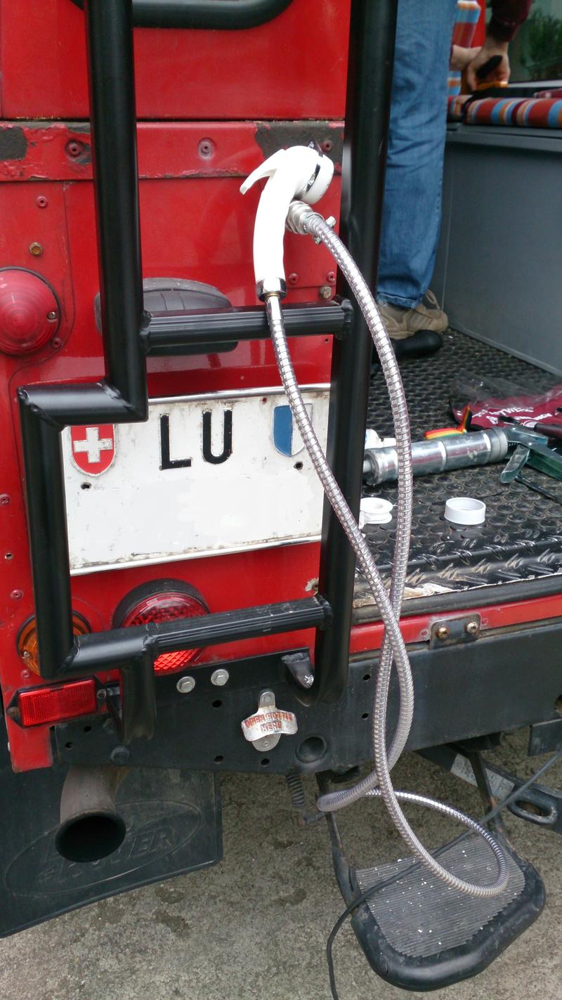

Eine Frage: Welche Steckverbindung für die Brause hast Du eingebaut? ich such was ähnliches für meinen Jeep.

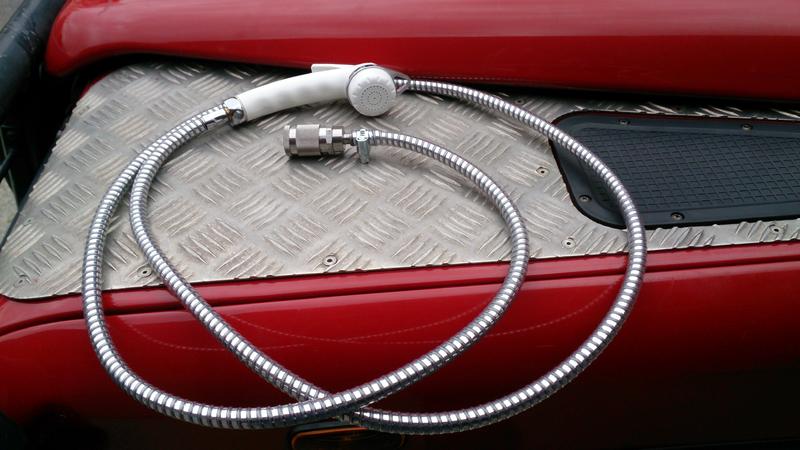

Der Wasseranschluss hinten ist etwas speziell. Eigentlich ist es eine Duchschbrause aus dem Reimo-Katalog, mit dem typischen Anschluss von den Wohnmobilen und co.
Da ich diese Anschlüsse schon öfters als undicht beschrieben gehört habe, habe ich das umgefrickelt.
Reimo-Artikel
Es sind eigentlich eine Art Druckluft-Schnellverschlüsse, nur halt für Wasser. Diese sind aus dem medizinischen Bereich (für Dialyse-Geräte), welche eigentlich ein Schweinegeld kosten (über 200 Euro das Paar!)
Ich hab aber mal ein gebrauchtes Paar von dem Installateur bekommen. Hab mal für so ne Firma gearbeitet.
Wo man das kriegt, keine Ahnung. Hat auch keine Herstellerbezeichnung oder Nummern drauf. Ist auf jeden Fall Top Ware, Edelstahl, dicht, selbstschliessend, wenn sie nicht zusammen gesteckt sind.

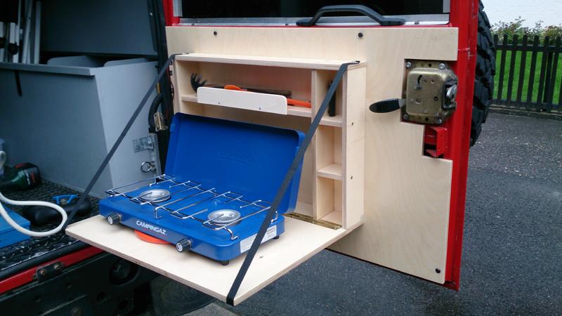

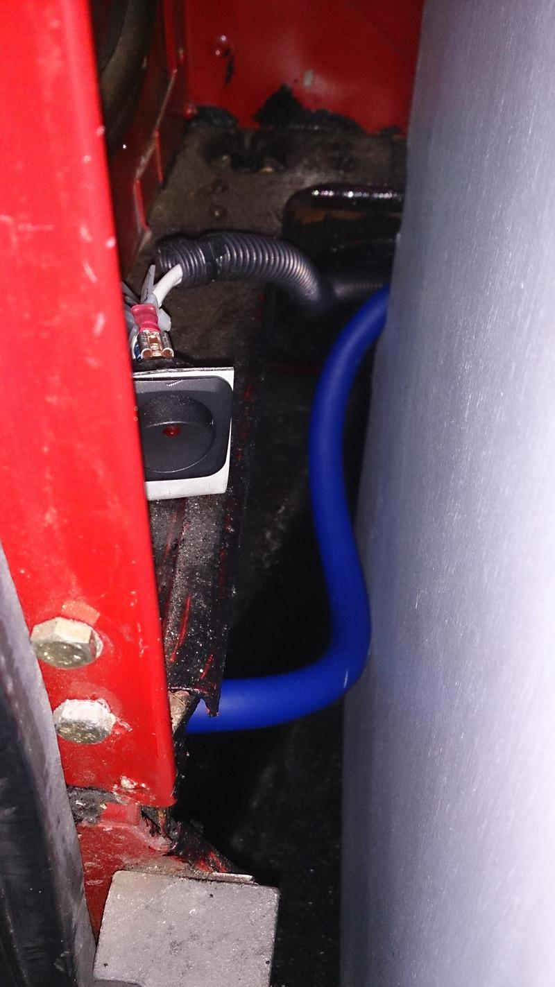

In den kleinen Zwischenraum zwischen Schrank und Rückwand hab ich den Schalter zum ein- und Ausschalten der Pumpe installiert.
Wenn die Brause nicht angeschlossen ist, schütze ich den festen Anschluss am Heck mittels eines einseitig verschlossen Schlauches.

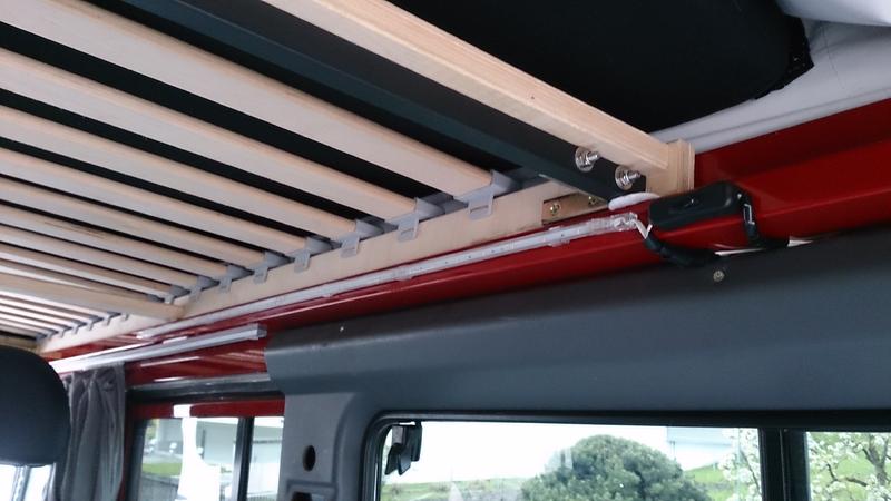

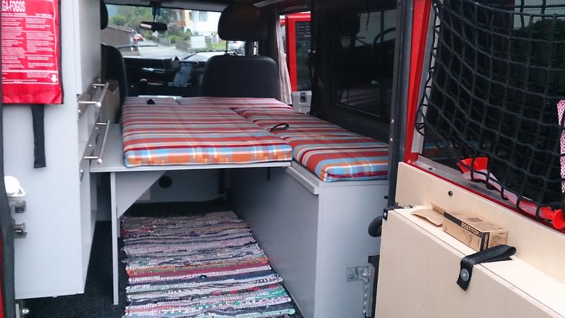

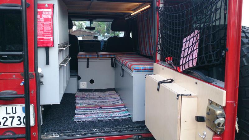

By the way, ein Bild haben wir euch noch vorenthalten, die Notbett-Konstruktion:
Das Brett kann man rechts, stehend auf der Sitzbank befestigen, so dass man es als Rückenlehne benutzen kann.
Als Bett haben wirs noch nicht getestet, es wird sicher kuschlig und eng, wenn wir mal zu zweit dort schlafen wollen/müssen.
Danke Dir! Jetzt weiß ich, in welche Richtung ich schauen muss. Serh feine Arbeit ... Respekt!! Respekt Winke Winke

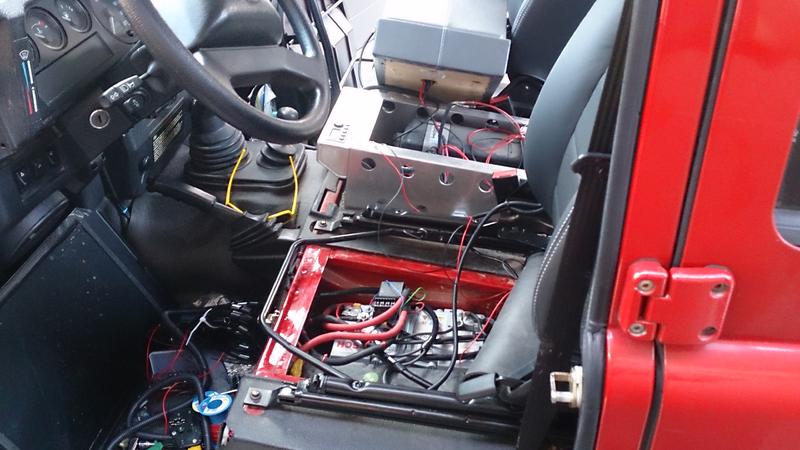

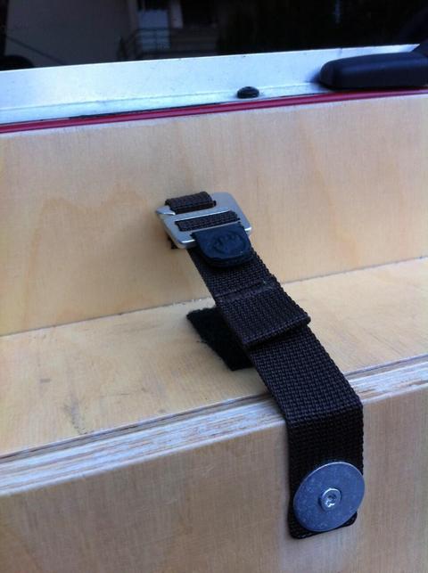

Im November hatten wir nochmals eine Woche Urlaub, um am Landy div. Kleinigkeiten zu erledigen, zum Beispiel
ein neuer Verschluss für das Küchenbrett. Ein alter Kulturbeutel stand hier als Teilespender zur Verfügung.

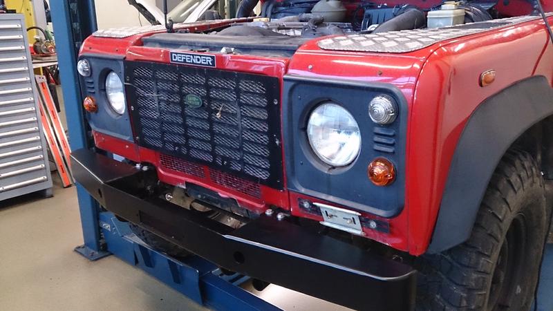

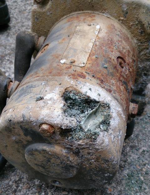

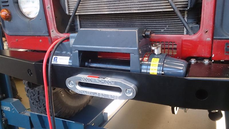

Eine weitere "Kleinigkeit" war dann die Seilwinde. In der Stossstange war vom Vorbesitzer eine 8000er Warn verbaut, welche mich auch schon ein paar Mal aus dem Dreck geholt hat. Leider war das Ding seit fast 2 Jahren funktionsuntüchtig und nur noch zur Zierde montiert.
Also entschlossen wir uns, das Ding mal auszubauen. Es folgte ein Bild des Grauens:
Der Motor war verrostet, ein Loch reingefressen. Salz und Dreck haben das Ding gekillt.
Kommt davon, wenn man die Winde so einbaut, dass man nicht mehr richtig dazu kommt um sie zu reinigen (Kastenbauweise)

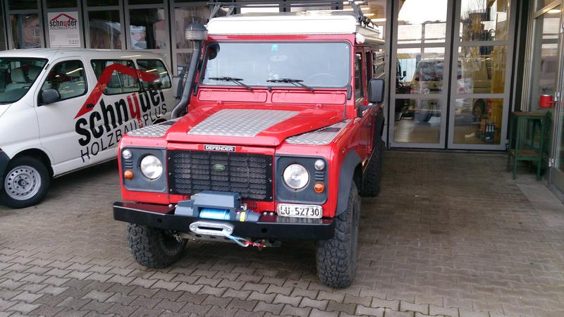

Nach langer Diskussion haben wir uns dann entschieden, wieder eine Winde einzubauen. Unser Mechaniker des Vertrauens hat uns dann eine neue Goodwinch Tds 9.5i mit Kunststoffseil bestellt. Da das Ding aber nicht in die alte Stosstange reinpasste, haben wir gleich noch eine neue Stossstange mitbestellt.
Diese Woche durften wir beim Mechaniker in der Werkstatt das Ding dann selbstständig montieren.
Es musste lediglich der UFS noch etwas angepasst werden. Der Rest war normale Schrauberarbeit. Anstelle von einem Relais haben wir nun einen Hauptschalter im Motorraum verbaut, um die Winde stromlos machen zu können.
Jetzt fehlt noch ein Lampenbügel und neue Zusatzscheinwerfer, dann ist die Front wieder komplett.

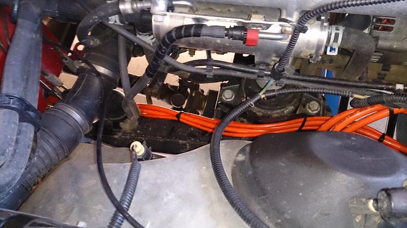

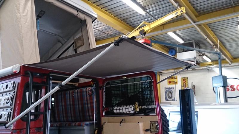

Als wir damit fertig waren, und der Landy sowiso gerade auf dem Lift stand, montierte ich noch das Nakatanenga-Licht-Relais-Kabel-Kit.
Ist noch aufwändig, aber es hat sich gelohnt. Nie wieder verschmorte Lichtschalter und merklich mehr Licht!

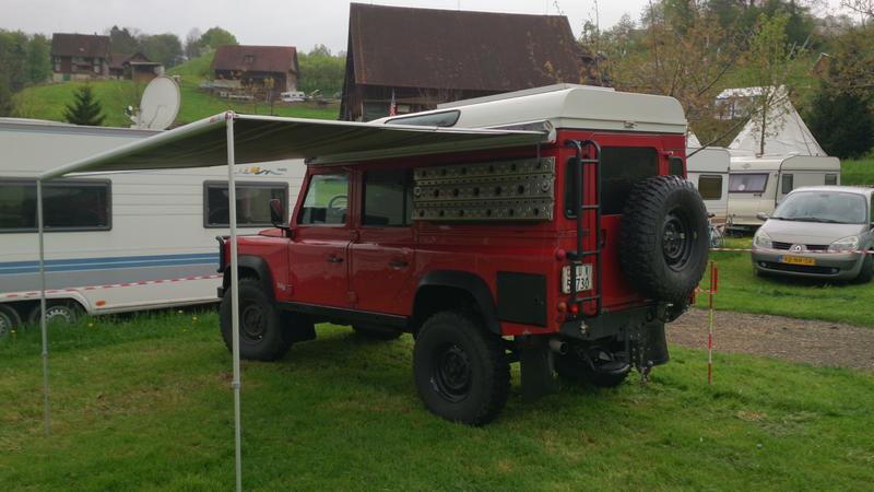

Dann noch hat der Sattler (der auch in der besagten Werkstatt arbeitet) und noch eine Heckmarkise gezimmert,
welche wir jetzt in eine Kederschiene einfahren können.
Die Teleskopstangen können wir nun wahlweise am Landy befestigen oder auf den Boden stellen und abspannen.
sind da beide Seiten selbstschließend? Normal werden die Andersrum montiert und nur (wenn überhaupt) die Kupplung ist selbstschließend.
Ich kenne diese Kupplungen aus dem Lebensmittelbereich (Reinigungstechnik). Wenn Kupplung selbstschließend sein muss, dann kosten die auch knapp 200,- Euro. Wenn es nicht selbstschließend sein muss dann ist es unter 100,- Euro. Dort haben die meistens einen Kugelhahn davor, da eine selbstschließende Kupplung (aus diesem Bereich) unter Wasser-Druck (über 20bar) nicht mehr steckbar ist.

solche ""duschkupplungen"" gibt es doch eh fertig im WOMO zubehör zu kaufen.
die sind dann auch gleich in einem halter samt deckel und schalter eingebaut.
das läst sich super nett in die seitenwand einbauen.
am HECK ist das mit dem dreck eh immer ein problem und genau bei der leiter sowieso ,da steigt dann versehntlich noch wer drauf.
gruss ,michi
