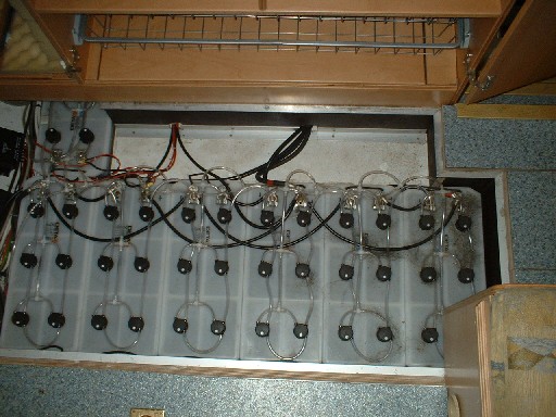

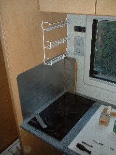

Ich frage mich, wie es dann andere Leute schaffen auf ihrem 3KW-Induktionskochfeld in freier Plæne ohne laufenden Motor
ein schmackhaftes 3-Gænge Menu zu brutzeln. Vielleicht liegt es daran, dass das Fahrzeug nicht europaweit, sondern

Ich hab nicht gesagt, dass vor DEM Wechselrichter NUR 100Ah hængen. Da hängen schon ein paar mehr Batterien vor
Insgesamt sind es wohl sieben Batterien.

yepp......danke...........alles klar Willi YES Jetzt haben wir 130.000.000.000 mehr Varianten bei meiner Ausgangsfrage. Nee, oder? Ach neee, war das Geld was die Griechen bekommen Hau mich, ich bin der Frühling
Also, ich habe ein ausreichend großes 12V Bordnetz im Wohnmobil mit 3,5kw Stomerzeuger / echte Sinus mit 600 ltr. Dieseltank. Das Problem war halt nur, dass ich diesen während dem Ladevorgang (Nachts) nicht laufen lassen will und einen WR 300W / 600W noch liegen hatte. Diesen werde ich nun vorschriftsmässig verbauen für was weiss ich denn.
