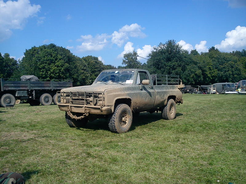

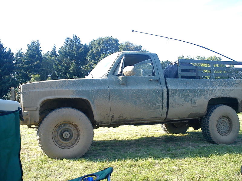

Ach ja die Allradtage - war glaub ich 2008 oder 2009. Aber wie man auf dem Foto sieht, habe ich die vorderen Kotflügel ganz ordentlich bearbeitet; mal den Abstand der Seitenblinker zum Radhaus beachten. An der hinteren Seite der vorderen Kotflügel sieht man auch, dass sich da die Reifen ab und zu noch neuen Platz gesucht haben. Und der Innenkotflügel wandert mittels Fäustel um ca. 10cm nach hinten. Meine Höherlegung bestand aus vorne 2 Zoll Fahrwerk plus 2 Zoll längere Schäkel macht ca. 3 Zoll Höherlegung. Hinten 4 Zoll shakle flip von DIY4X.COM minus ein Federblatt des Originalpaketes; somit hatte ich eine akzeptable Verschränkung. Felgen sind 9,75 x 16,5; EP weiß ich nicht mehr, passen aber ohne SPV. Crossover hatte ich nicht verbaut, wäre aber die nächste Ausbaustufe gewesen.

habe auch die 36er auf 16,5 zoll felge drauf
und ca. 6 zoll höher mit blöcken
die reifen sind auch schon einen tag älter
wenn sie kalt sind fahren die sich ein wenig " schwammig "
ist aber alles noch im normalen bereich
nach ein paar kilometern ist dann alles gut
und ich bin bis jetzt auch überall wieder raus gekommen
wo ich reingefahren bin
im großen und ganzen bin ich mit den reifen ganz zufrieden
gruß: BOHNE

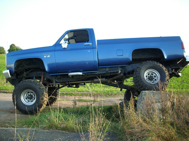

Ich kann mich täuschen , aber vom Fahrgefühl her sind die Burban ohnehin etwas weicher in der Federung . Meiner ist ein 2500er , aber er war mit dem Originalfahrwerk deutlich rückenschonender als ein K30 mit Serienfahrwerk . Mit dem Serienfahrwerk ist nicht viel mit Verschränkung , vor allem nicht mit leerem Auto . Mit dem Superlift geht da schon einiges und ohne Stabi wirds nochmal ne Ecke besser . Bei der Reifengröße kommts auch drauf an , welche Breite und ET die Felgen haben . Ich fahr vorn und hinten 10x16 ET-24 mit 37-14.5er Reifen . Hinten ist mehr als genug Platz , aber vorn wirds haarig an den hinteren unteren Radläufen und im Innenkotflügel . Da muß einiges an Material weg ! Mit 12,5er Reifen auf ner schmaleren Felge und ET -11 ist einiges mehr an Platz .

Also an der Karosse rumschnibbeln kam für mich nie in frage , dann lieber höher das die Räder freigang haben .
