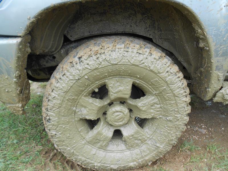

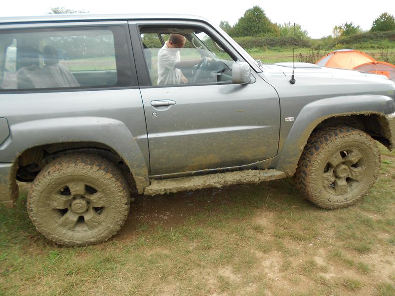

BeitragVerfasst am: 02.04.2012 18:25:47    Titel:
Das tu ich.
Du glaubst nicht, wo überall die Pampe sich ablagert.
Vor allem schleift der Schmodder die Beläge schief ab, die ich dann wieder plan fräße.
Mit einem schiefen Bremsbelagt oder einem der nicht mehr richtig trägt, fängt die Scheibe im nu an zu rosten.
Dann nützen neue Beläge auch nichts mehr. Die Scheiben sind dann hinüber.
Ebenso setzt sich der Belag in der Mitte zu und die freigängigkeit ist nicht mehr gegeben.
Meine Bremse ist zur zeit richtig genial.
Bei 100 kann ich problemlos das ABS zum arbeiten bringen! Wohlgemerkt, mit 35iger!
Fahre mal ein Kind tot, weil deine Bremsanlage nach so einem WE nicht mehr so gut funktioniert!
Ist wohl etwas überzogen das Beispiel, aber man weiß nie, was einem im Leben passieren kann.
Die Verantwortung tragen wir.

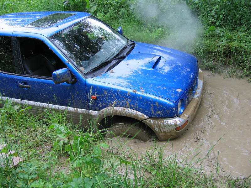

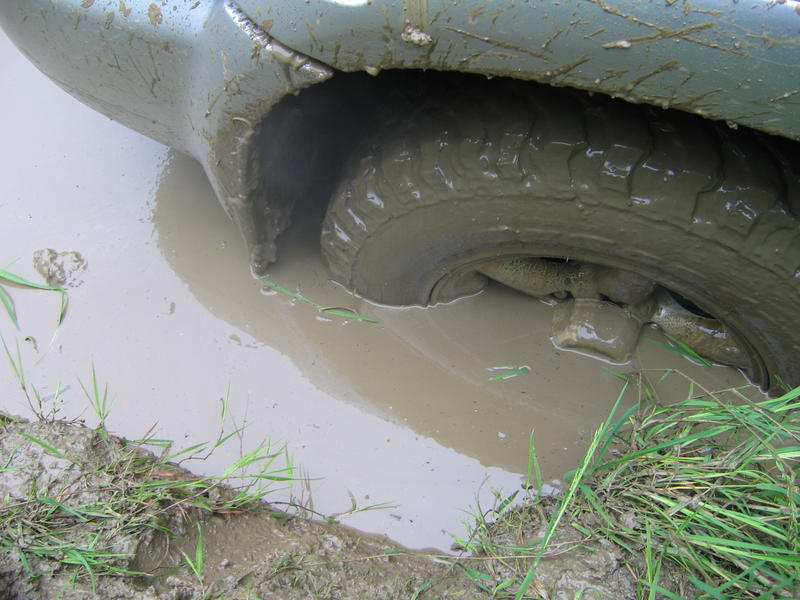

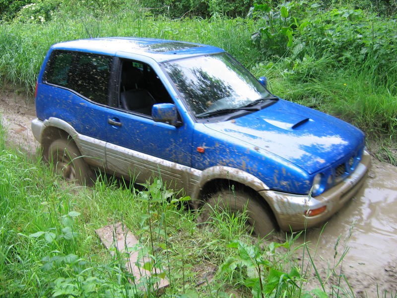

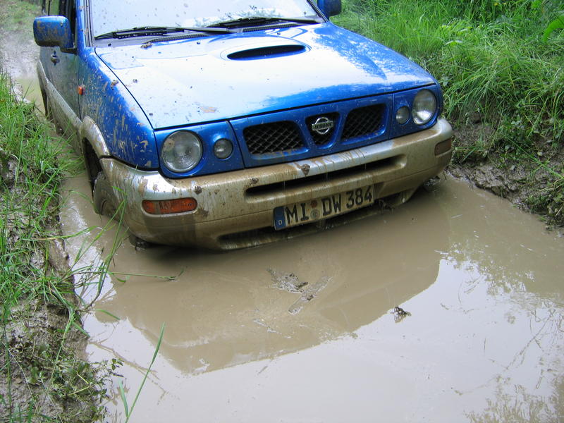

naja so ganz unrecht habt ihr ja nicht, muss zugeben das ich nach dem Patroltreffen inner saverne auch probleme gehabt hab auf der rechten seite schliff sich über 3 wochen ein rand eein, allerdings nur weil ich das eine wasserloch völlig unterschätzt hab und rechts schräg reinbin...hat gottseiodank keiner mitbekommen Ätsch Ätsch Hau mich, ich bin der Frühling Nee, oder?
auf der andren seite war weder die bremsleistung beeinträchtigt noch schiefe abnutzung zusehen, bin mit meinem Terrano auch vile wasserlöcher gefahren und hatte 120 tsd km keine probleme mit der bremsscheibe und den belägen vorn ohne sie jemals zu demontieren oder beinträchtigung in der haltbarkeit zu haben, scheiben waren beim verkauf mit 150 tsd km die ersten und die beläge alle 60 tsd km neu finde ich in ordnung!
hatte wirklich nie probleme damit und ich habe ihn manchmal echt nicht geschont, so wioe hier in brüggen:
hab echt immer nur gut gespült und das wars, die scheiben waren immer in ordnung!
hatte eher schon mit der sch*** Trommelbremse hinten wo scheinbar daumendicke steine immer reinkamen aber nie wieder raus, da ist es ein riesenvorteil einer scheibenbremse das sie so offen kontruiert ist! und wenn man nicht ganz blöd ist (so wie ich in saverne) und es provoziert, braucht man da meiner meinung nach garnix demenontieren, womit ichs allerdings hab ist das spülen, die bremsen werden bei mir immer seh pinibel saubergemacht bis klares wasser kommt!
