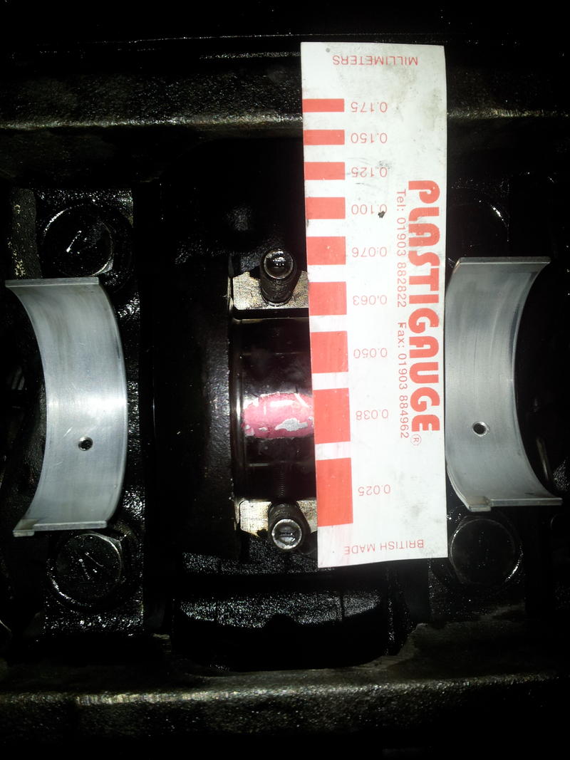

also von den pleuellagern behaupte ich das die Tip top sind ! die sehen gut aus und das spiel liegt jetzt bei allen um die 0,040-0,045 ! 0,031-0,055mm sind vorgeschrieben ....
sollte doch bestens sein oder ?

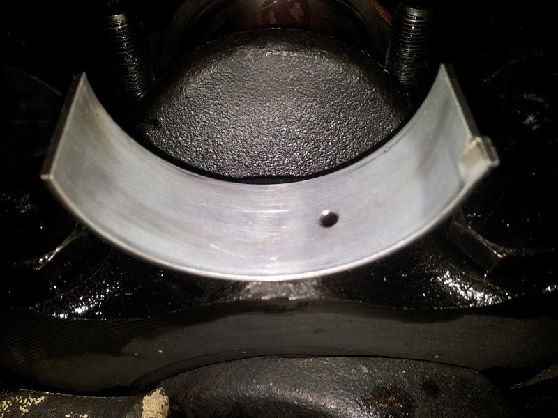

Kannst du mal Bilder von den Lagerschalen machen?
Gerade von den oberen Pleullagern, die sehr empfindlich sind.
Kann das fast nicht glauben, das die nach 200tkm wie neu sind.
Dachte immer, das dies nur beim TD42 gibt.

BeitragVerfasst am: 12.10.2012 08:04:29    Titel:
ja da haste bilder glaub vom 2.zylinder obere , unterschale und die plastinage is auch noch drauf , die fläche der KW ist super glatt und eben. wie gesagt das spiel ist locker in der toleranz bei der nissan sagt das sie nicht getauscht gehören - lasse mich aber gern belehren weil risiko geh ich absolut keins ein bei dem motor .
aber der hat ja keine 200tsd runter ...es sind 301tsd ...aber auch nur wenn der Tacho stimmt was ja nicht so sein muss Hau mich, ich bin der Frühling
