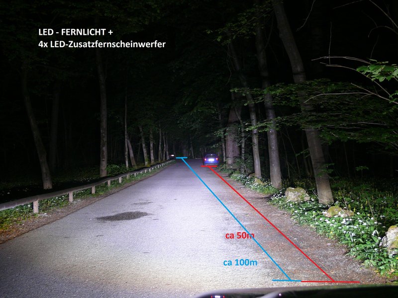

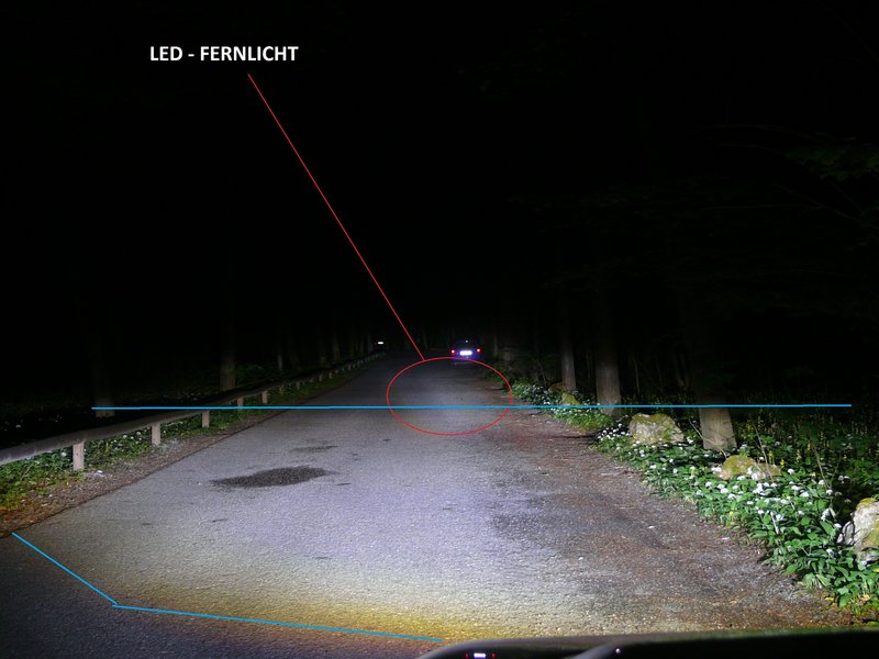

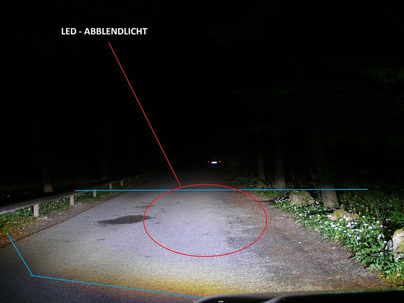

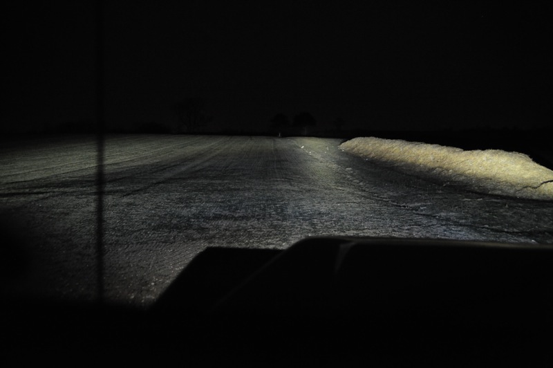

So Jungs wie versprochen hier die Wahrheit...
Aufgenommen in einer Waldstraße mit schlechtem Belag, ohne Leitpfosten und Straßenmarkierung. Dafür viele Bäume und Büsche.
Alles in allen die wohl denkbar schlechsten Vorraussetzung aber hier genau richtig.
Logisch sind alle Bilder bei gleicher Verschlusszeit (1.3s) und gleicher Blende (2.8). Sonst unbearbeitet (ausser dem Text).
Erstes Fahrzeug ca 50m entfernt, letzteres in der Kurve ca 100m entfernt.
Gut sichtbar der Bereich den die 2 kleinen, stehenden Linsen erzeugen welcher mit Nebellicht vergleichbar ist.(blaue Markierung). Er ist immer gleich!
Beim Abblendlicht wird nur der mittlere Bereich zusätlich aufgehellt und die Ausleuchtung zum rechten Fahrbahnrand kommt hinzu.
Beim Fernlicht wird ein Spotähnlicher Bereich überhalb der standard-Beleuchtungszone erzeugt und die Aufhellung des mitlleren Bereiches ausgeschaltet.
Letztes Bild zusätlich mit 4x 27W Sirius LED´s vom Nakatanenga.
das nur auf die schnelle
BeitragVerfasst am: 09.05.2012 06:29:21    Titel:
Gut, die Grenze bis wohin die Speaker jetzt leuchten kasst du ja mit der Scheinwerfereinstellung justieren. Ich glaube die ist bei dir einfach zu kurz eingestellt, da ja das Abblendlicht normalerweise schon 50m Reichweite haben sollte.
Abblendlicht („Fahrlicht“) muß auf 25 m Entfernung 150 mm über der Fahrbahn, senkrecht zum auffallenden Licht, mindestens 1 Lux Leuchtstärke erreichen. Bei asymmetrischen Scheinwerfern reicht Abblendlicht rechts auf 70-100 m, links 50-60 m. Die tat sächliche Reichweite des Abblendlichts beträgt also nicht - wie oft fälschlich angenommen wird - nur 25 m.
http://www.rechtslexikon.net/d/abblendlicht/abblendlicht.htm
Wobei das mit den 150mm bei Leuchten die aus 90cm Höhe runterleuchten nicht machbar ist.

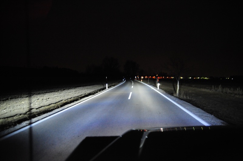

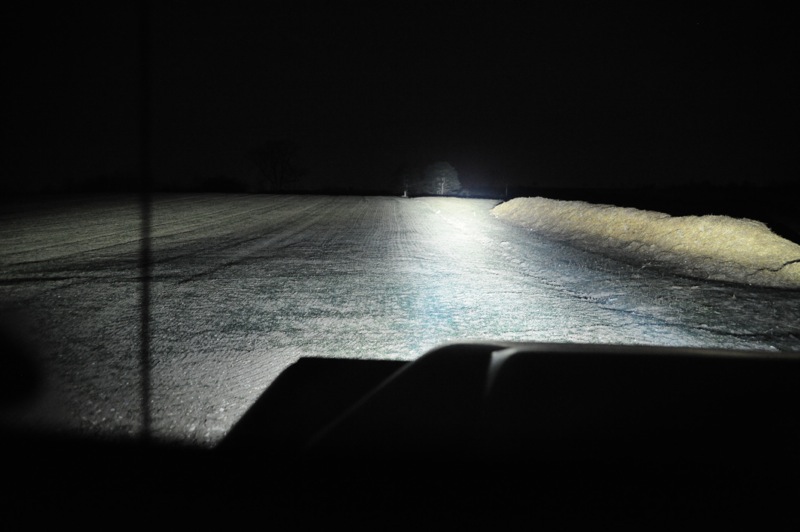

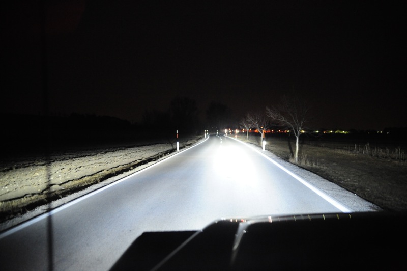

Hier ein Vergleich mit den Sirius:
Exposure Time: 1/6 sec
F-Number: f/2.8
Exposure Program: Manual
ISO Speed Rating: 5000
Ist halt eine andere Belichtung, IRL sind die etwas dünkler aber deutlich weitwinkeliger als die Speaker.
Was beide Scheinwerfer verbindet ist die brutale Hell-Dunkel Grenze, da ist es aus, finster, garnix mehr, kein Streulicht. Das ist ein wenig gewöhnungsbedürftig.
