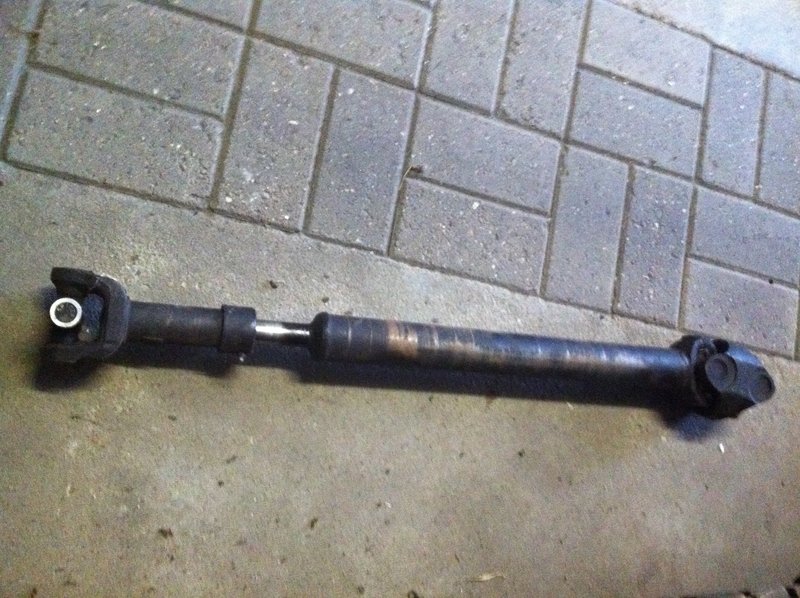

johnnyw24
...und hat diesen Thread vor 5097 Tagen gestartet!
BeitragVerfasst am: 16.05.2012 21:12:56    Titel:
Habe soeben das Problem gelöst und zufällig diese verstärkte KG Welle mit Schiebestück ergattert.
Müsste genau passen bei 7"

BeitragVerfasst am: 02.06.2012 15:35:23    Titel:
Passt bei 7" der winkel am DKG noch aus?
johnnyw24
BeitragVerfasst am: 02.06.2012 16:59:19    Titel:
Jo, einwandfrei. Nur die VA darf nicht zu gerade stehen. Dann schlägt das vordere KG an.
Aber die VA ist ja einstellbar bei mir.
