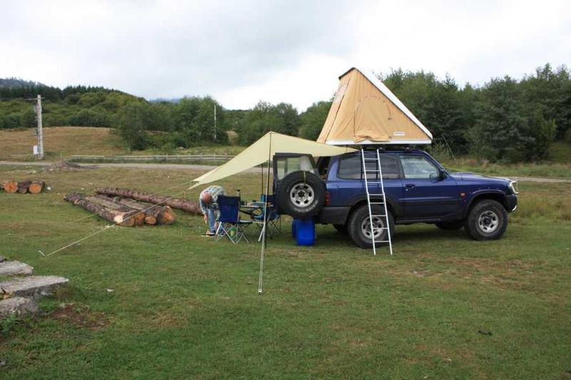

Columbus Variant Medium auf drei Rhinos in Rumänien. Passt.
Haben das Variant gewählt weil meine Freundin nicht in einem Sarg schlafen wollte. Bei einer höhe von 1,50mtr ist genug Platz zum ankleiden und ein gutes Gefühl beim pennen. Gekauft beim Woik, Rabatte gab es kein aber den dritten Befestigungskit für die "dritte Traverse. Die Rhinos Träger habe ich über den Thomas hier "Terranoman" bei Terra Camper bestellt.
Wenn Dir jetzt eine Platte übern Dachzelt machst, würde ich zur Messe in Bad Kissingen fahren. Für gewöhnlich gibt es dort immer Messepreise.
Angst wegen den Dämpfern brauchst nicht haben. Die werden noch mit einer Klemmschraube fest gesetzt damit das Dach auch bei Sturm offen bleibt.
