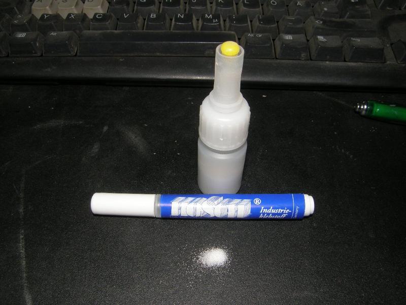

In meiner Lackiererei verwende ich für Kunststoff, Gummi ect.....
Ist ein Sekundenkleber der auch mit dem Granulat verwendet wird. Das Granulat verwende ich
meistens mit, Super bei z.B. Kunststoffstoßstangen usw. .
Klebt wie Teufel und wenn man wieder anfährt bricht es daneben, nicht an der Naht.
Klebt auch Kühlerschläuche, was weiß der Teufel alles. Einen geklebten Schlauch kann man
an der Naht nicht zerreisen.
Nennt sich Kaltverschweisen.
Läßt sich gut nachbearbeiten und ist überlackierbar.
Gibts glaub ich nur im Fachhandel?
