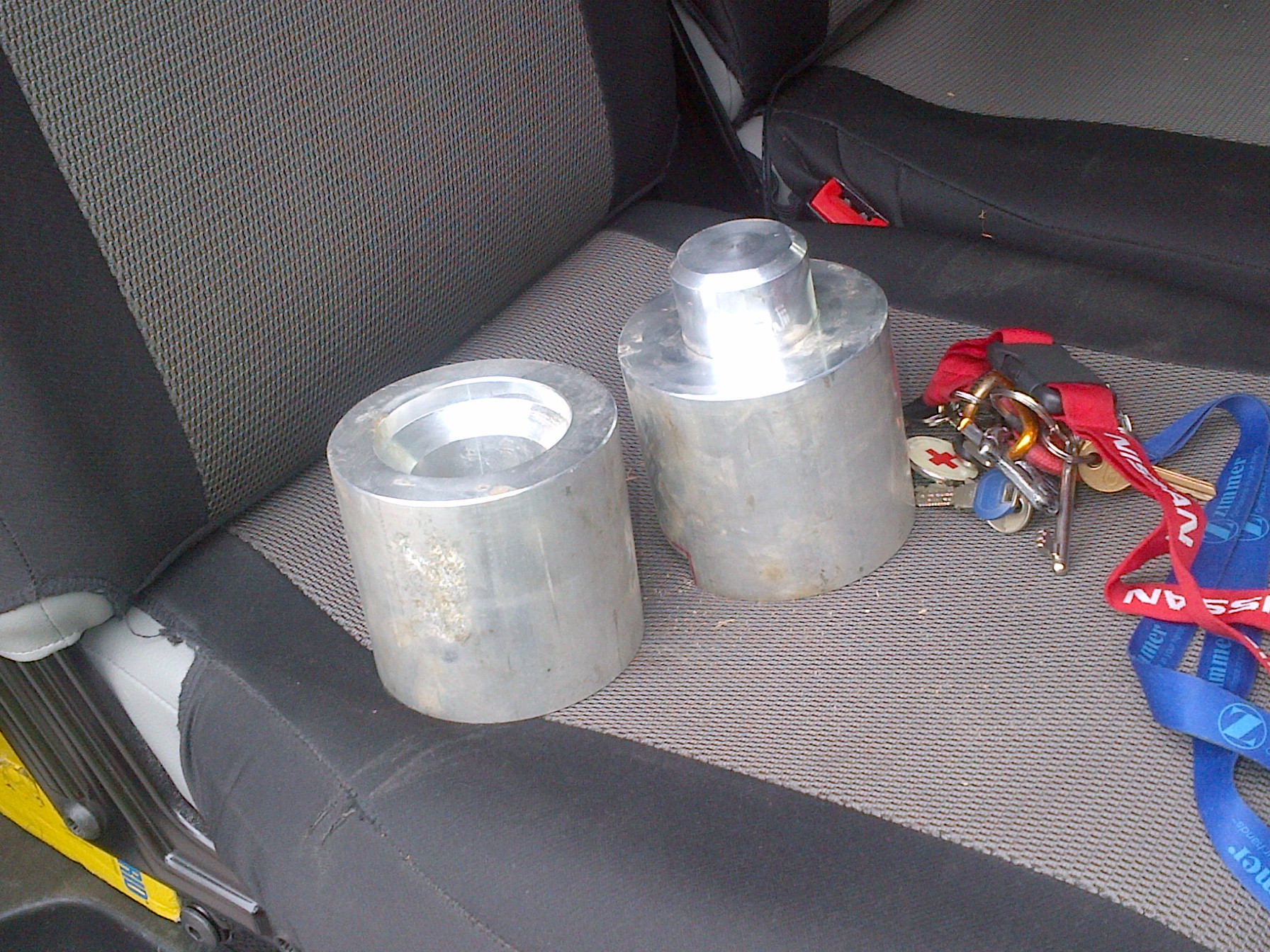

Spacer heute gedreht - sind jetzt 10 cm geworden - also keine 5", ist doch auch recht schön geworden - die werden dann mal nächste Woche oder so eingebaut.

AMGeneral - das mit dem Spacer für die Stoßdämpfer war am Anfang die billig Lösung - also einfach eine Halterung weiter nach unten setzen - aber bei einem Preis von 70 Euro pro Dämpfer werd ich da nicht basteln sondern kaufen ;)
wegen den Längslenkern hab ich mir heute beim drehen schon Gedanken gemacht - ist ja im Endeffekt nichts anderes als ein gebogener Längslenker aus einem ROhr mit 2 Buchsen drinnen - Kollega von mir Arbeitet für ne Werkstadt da schraubens an Unimogs rum - der organisiert mir da was ;)

hab mal ein Foto von den Spacern gemacht
lg JD

@passi: Sorry, wenn ich das so direkt sage, aber was Du vorhast ist für mich Pfusch. Durchgängig.
- Wie genau sollen Deine Spacer die Feder in der Führung halten? Soweit ich das auf dem Bild erkennen kann, gibt es zumindest an dem linken Spacer keinen Dorn dafür.
- Selbst"gebastelte" Längslenker, klar das geht. Bei einem der wichtigsten Teile des Fahrwerks würde ich allerdings darauf nicht vertrauen. Du wirst bei 4" Höherlegung alle 8 Längslenker tauschen müssen, also auch die oberen, weil sonst der Nachlauf nicht mehr eingestellt werden kann.
- Deine Lenkung wird nach der Höherlegung nur noch eingeschränkt funktionieren. In jedem Fall kollidiert das Gelenk der Schubstange mit der rechten Stabilisatoraufhängung an der Achse. Abhilfe schafft bei 4" Höherlegung i.d.R. nur ein High Steer Kit.
- Deine Bremsleitungen sind nach der Höherlegung zu kurz, bei vollem Ausfedern werden die abreißen. Hinten zuerst.
- Du brauchst verlängerte Panhardstäbe vorne und hinten oder entsprechende Brackets für die Panhard-Halterung.
- Die Kardangelenke machen - wie schon geschrieben - bei 4" Höherlegung nicht mehr mit.
Klar, das alles macht sich bei langsamer Fahrt zur Eisdiele wenig bemerkbar. Für's Gelände ist Deine Billiglösung absolut unbrauchbar. Auf der Autobahn ist sie lebensgefährlich.
Aber es soll jeder seine Erfahrungen machen.
