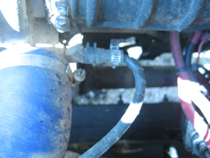

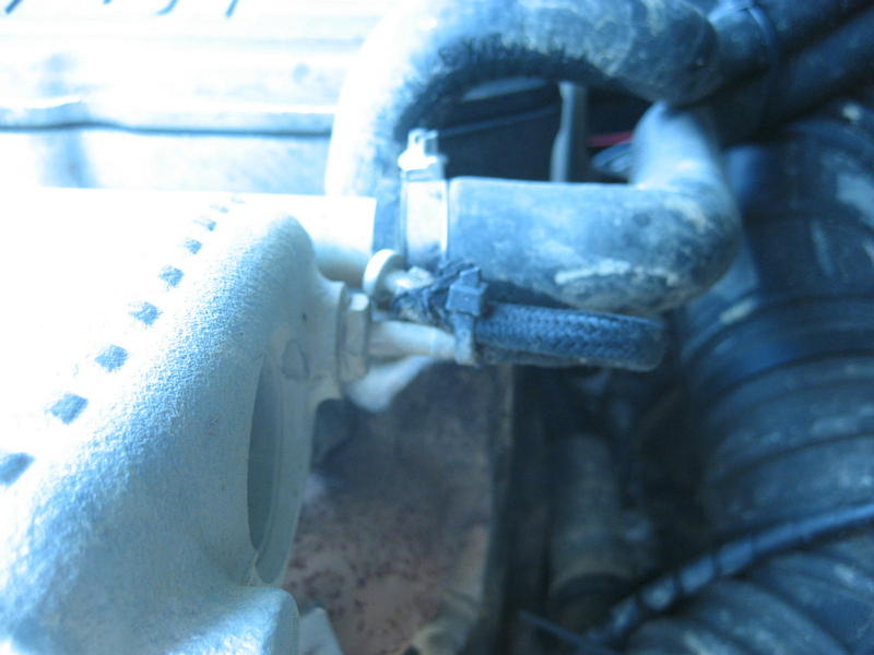

soooo also der Nueno war garnicht soooo verkehrt YES
hab eben nochmal den Turbo und alles was dahinführt kontrolliert uns siehe da:
der Turboschlauch ist unterbrochen durch einen dreiwegeverteiler.
Da geht eine Leitung ab ins Innere des Fahrzeugs zum Druckanzeiger.
und genau der schlauch ist vom Verteiler runter.
richtig porös da vorne Hau mich, ich bin der Frühling
hab ihn dann grad geschnitten und drauf gesteckt und dabei festgestellt dass der halbe schlauch porös ist Hau mich, ich bin der Frühling
ok. trotzdem Probefahrt und alles bestens.
Wie vorher. zieht und hat kraft YES
jetzt muss ich nur schauen wo ich so nen schlauch her bekomme und meint ihr den kann man grad so zusammenstückeln?
wollte nicht nen komplett neuen Schlauch einziehen (im moment zumindest, weil ich grad dodal wennich zeit hab Hau mich, ich bin der Frühling ) oder bringt das flicken nix??
Gruß Erik

das der motor keine kraft mehr hat nur weil der dünner schlauch (regelung für das wastegate) vom turbo ab ist ??
die menge an luft die du da verlierst ist absolut vernachlässigbar.
komisch ..... Obskur
egal, jetzt gehts wieder und das zählt.

BeitragVerfasst am: 13.08.2012 10:30:45    Titel:
Es hört sich so an, als sei ein Leck im Luftansaugtrakt hinter dem Filter, damit läuft der Motor viel zu mager, hat obenrum keinen Riss und ruckelt im Lastbetrieb. Einen Ladedruckabfall auf 0 atü erklärt das jedoch nur, wenn das Leck hinterm Turbo ist (hat der einen LLK?).
Gruß Winke Winke

servus !!
die service klappe ist kein problem ,geht gut mit der kleinen flex.
halt nicht ZU tief schneiden ,der tank ist aber eh gut 7 bis 9 cm weg vom blech.
gruss ,michi
Halt ich aber für ein Gerücht. Mach mal ein Loch in deine Hauswasserleitung mit nem 5er Bohrer und schau mal was da an Wasser rauskommt rotfl
@Mav
Hab ich jetzt was gewonnen? rotfl
BeitragVerfasst am: 13.08.2012 11:27:32    Titel:
Wasserleitung ist aber dünner und hat mehr Druck. Frage wäre wieviel weniger Wasser und Wasserdruck ist dann am Wasserhahn?
Wie ich Michi kenn wird er aber eh gerade schon rein bohren und uns gleich das Ergebnis mitteilen.

servus !!
ich brauch nicht bohren um das zu wissen .....
du kannst doch ein ca. 15mm dickes wasserrohr wo ca. 5 bar druck drinnen sind nicht mit einem ca. 60mm rohr vergleichen wo max. 1,2 bar luftdruck anliegt.
Nee, oder? Nee, oder? Nee, oder?
die menge an luft / druck die durch die die wastegate leitung verloren gehen könnte bewegt sich sicher unter 5 %.
merkbar ist dieser verlust nicht ,ich habs grad vorher extra ausprobiert.
wohlgemerkt bei einem DEFENDER TD5.
bei einem TDI hängt auf dem abzweiger der zum wastegate geht auch die einspritzpumpe ,wenn DIE leitung ab geht dann bekommt die eispritzpumpe nicht mit das ladedruck anliegt und spritz daher auch nicht mehr sprit ein , allso keine leistung.
am besten ist IMMER eine extra bohrung direkt AM saugrohr machen und DORT den ladedruck messen.
ist auch aussagekräftiger.

BeitragVerfasst am: 13.08.2012 12:04:46    Titel:
servus !!
so schaut das bei einem TDI aus
und das ist der abzweiger beim TD5
gruss ,michi
