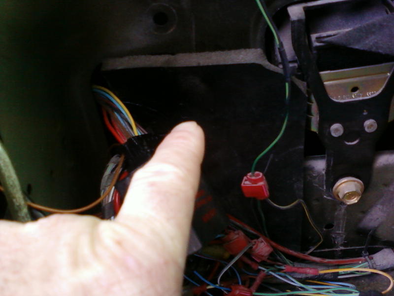

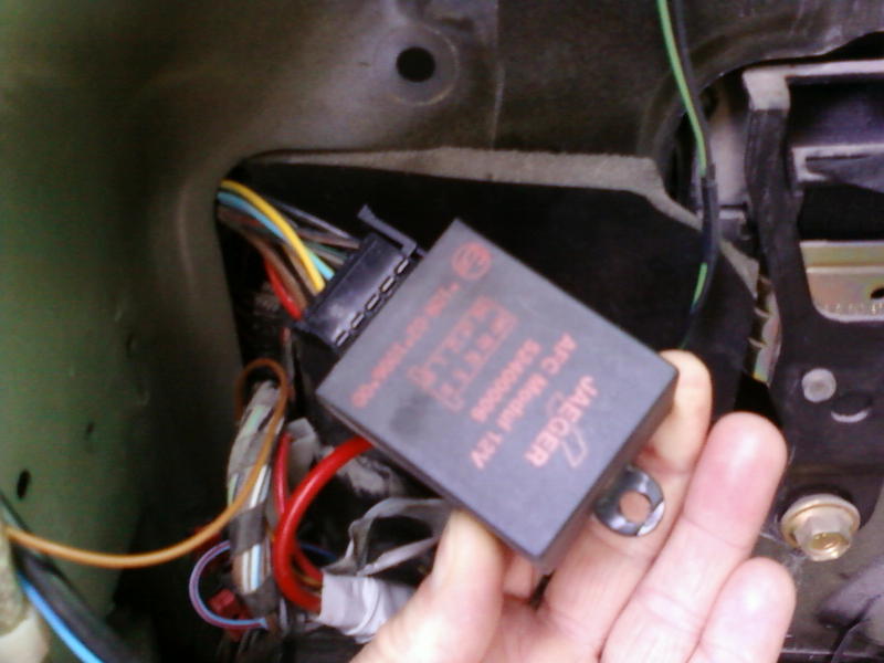

Hast du diese Relais verbaut ?
Das ist aus einem XLT von 2005 . Das war Original von Ford verbaut .
An dem Rot - Blauen Kabel ist die Stromversorgung für die beiden Relaiseinheiten.
Im Kabelbaum mit den 4 Kabeln geht das dann zur Batterie . Dort sind die Kabel jeweils über eine Sicherung mit der Batterie verbunden . Diese liegen aber in keinem Sicherungskasten sondern irgendwo daneben .

AFC Modul "Jeager"

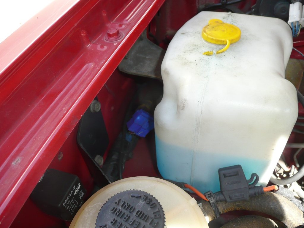

Jatzt habe ich im Motorraum weiter gesucht und an dem rot/blauen Kabel diese Schmelzsicherung gefunden (blaues Kästchen hinter dem Wischwasserbehälter). Diese ist iO.
Das Blaue Kästchen hinter dem Wischwasserbehälter

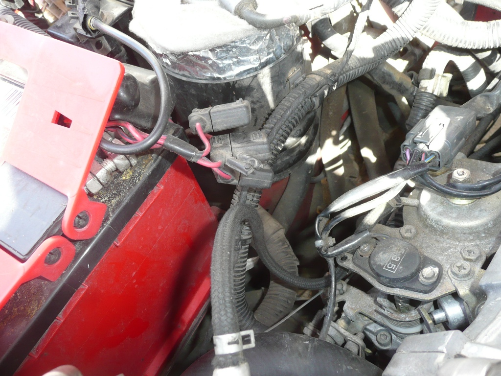

Weiter zur Batterie hin, bin ich auf weitere Sicherungen gestoßen (Asche über mein Haupt) die ich vorher nicht beachtet hatte. Hier ist der Hund begraben, die 10A und die 15A sind duch. Neue rein und siehe da, jetzt funktionier Beleuchtung und Bremslicht wieder.
Danke noch ein mal und weiterhin einen schönen Sommer.
