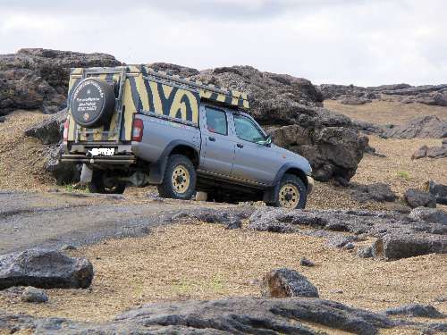

Ja, das dach wollte ich auf jeden fall klappbar haben - wäre mir mit festem hohem dach viel zu klobig. Da kommt man ja schon im ersten feldweg nicht mehr weiter wegen der höhe und der schwerpunkt liegt ja so auch besser. Nur das aufstellen muss noch optimiert werden, dazu muss ich mich immer aufs bett legen und es dann hochdrücken und gleichzeitig die stütze hochklappen, aber da kommt auch noch irgendwas - pneumatikzylinder in der mitte, oder so :)
Der Problematik mit der Heckklappe war ich mir von vornherein bewusst, hab allerdings noch nichts dagegen unternommen... Da muss entweder noch ne verrigelung ran, oder ich bau sie ab bevor ich losfahre, dann kann man auch besser einsteigen.
Bis dahin muss ich halt hoffen das ich nicht auf so einen scherzkeks treffe Supi

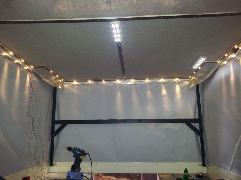

BeitragVerfasst am: 12.03.2013 21:49:15    Titel:
So, in den Semesterferien bin ich endlich mal wieder ein bisschen zum Basteln gekommen YES

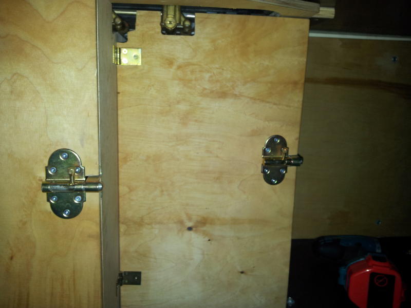

Zuerst habe ich mich mal um sicher verschlossene Schranktüren gekümmert
und habe die decke von dem auf den siebdruckplatten schlechthaftenden lack befreit und spätere klebeflächen angeschliffen.
Björn3r
...und hat diesen Thread vor 4963 Tagen gestartet!
1. Nissan Pick Up D22 ´99
2. Husaberg TE 300
3. Iveco Daily 2

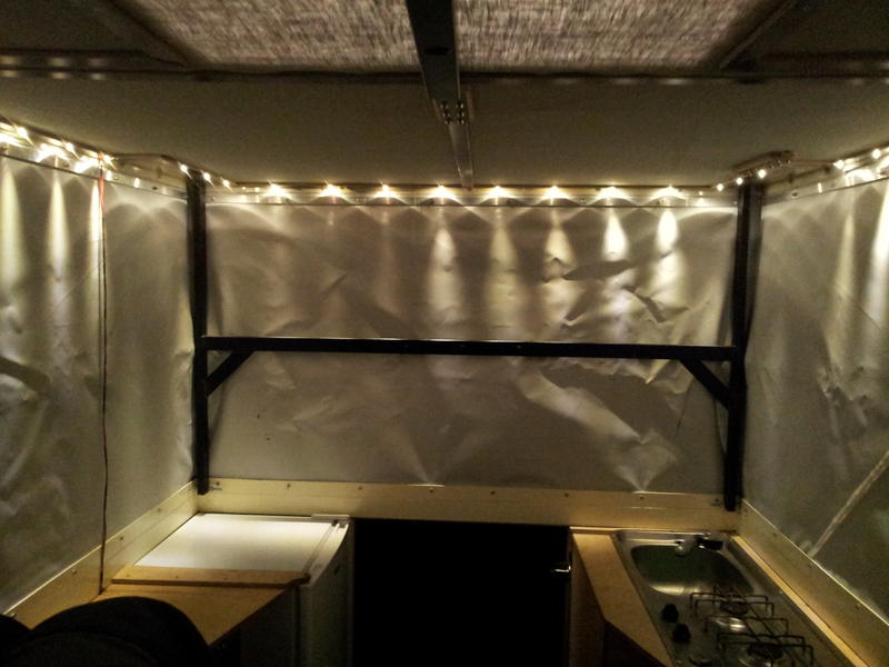

BeitragVerfasst am: 12.03.2013 22:13:47    Titel:

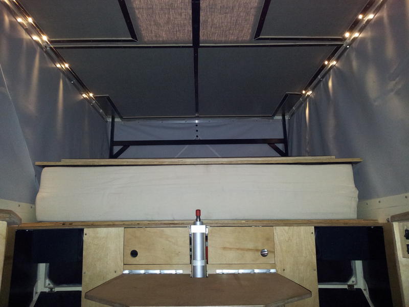

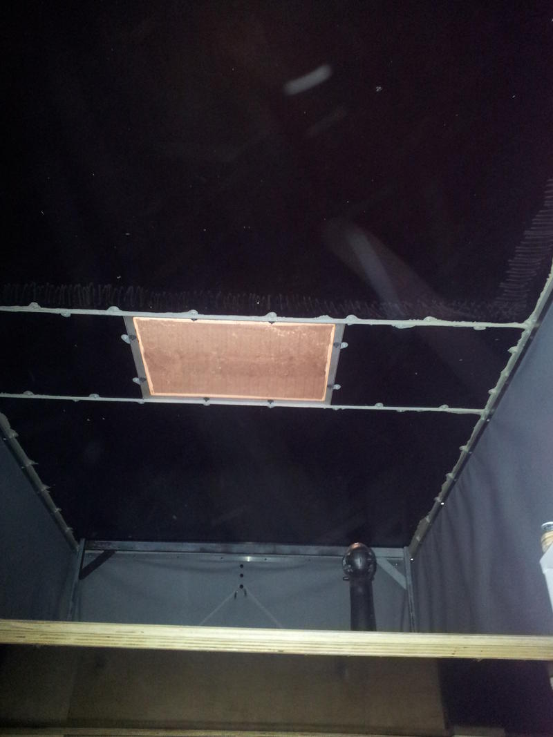

Dann habe ich aus Alu-Blech in jede Ecke des Dachs einen "Schleifschutz" geschraubt, damit die Stützen beim Aufstellen das Holz nicht beschädigen können.

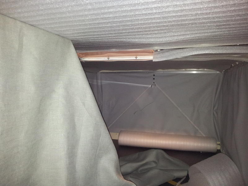

Als nächstes habe ich die gesamte Decke mit dünnem Schaum zur Isolation beklebt und habe dann angefangen die Decke mit einem dünnen Leinenstoff zu beziehen. Den Stoff habe ich mit aus Siebdruckplatten zugesägten Leisten befestigt, die ich gleichzeitig als Kabelkanäle und mit eingelassenen LEDs als beleuchtung nutze.
Das ganze zusägen, Löcher für LEDs bohren, Widerstände löten,... hat gute zwei Tage gedauert und war somit ne recht langweilige/wierige Arbeit. Selbst das Anschrauben hat recht lang gedauert, da ich immer den Stoff stramm und faltenfrei ziehen musste und dann gleichzeitig die Leiste halten und schrauben musste. Und wenn dann endlich die komplette Leiste fest verschraubt hatte und der Stoff an der Stelle faltenfrei schien musste ich des öfteren feststellen, dass ich ein Kabel der LEDs mit ner Schraube durchtrennt habe... Wut
Naja, aber ich denke es hat sich gelohnt und ich hoffe, dass ich durch die Isolation und den Stoff unter der Decke das Problem mit Kondenswasser am morgen weitestgehend beseitig habe Smile
und siehts jetzt aus:

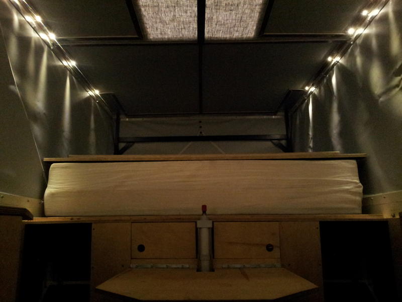

BeitragVerfasst am: 12.03.2013 22:28:15    Titel:
Das Aufstellen des Dachs übernimmt jetzt ein Pneumatikzylinder. War ne günstige und praktische Lösung, da ich mir vor kurzem eh einen Kompressor gekauft habe. Den habe ich im Aufbau direkt neben der Tür mit einem Spanngurt am Boden befestigt. So ist er gut erreichbar zum Reifen aufpumpen und kann auch schnell rausgenommen werden, wenn man ihn im Auto ohne Aufbau mitnehmen will.
Jetzt brauche ich wenn ich am Schlafplatz angekommen bin nur noch die Spannverschlüsse von außen am Dach öffnen, den Kompressor anschalten und die Stützen von innen Hochklappen. Kompressor wieder aus und die Kolbenstange verschwindet unterm Bett Supi
Wie man auf dem Bild erkennt steht der Zylinder direkt am Schrank und ragt durch den Tisch. Dafür musste ich die Schranktüren und den Tisch samt stütze noch etwas anpassen, was aber recht schnell und problemlos ging.

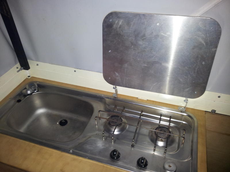

BeitragVerfasst am: 12.03.2013 22:43:41    Titel:

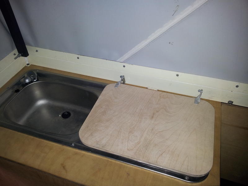

Zu guter letzt habe ich noch eine Abdeckung über den Herd gebastelt. Ist klappbar an aus Flacheisen gedengelten Scharnieren befestigt und soll beim Kochen als Hitzeschutz für die Plane dienen. Die Abdeckung selbst besteht aus einer Multiplexplatte mit angeschraubtem Alublech.
Im Groben sollte der Bau der Kabine damit abgeschlossen sein. Mir wird bei den Ausfahrten sicherlich noch das ein oder andere Auffallen, was noch geändert werden muss oder dazu kommen sollte. Ein par Kleinigkeiten habe ich natürlich auch jetzt schon wieder auf meiner Liste, z.B. Halter für Taschenlampe, Spaten, Hi-Lift und Sandbleche und auch eine Markise soll noch kommen. Aber was wo am praktischsten verstaut und angebaut ist merkt man wohl am besten, wenn man unterwegs ist Smile
