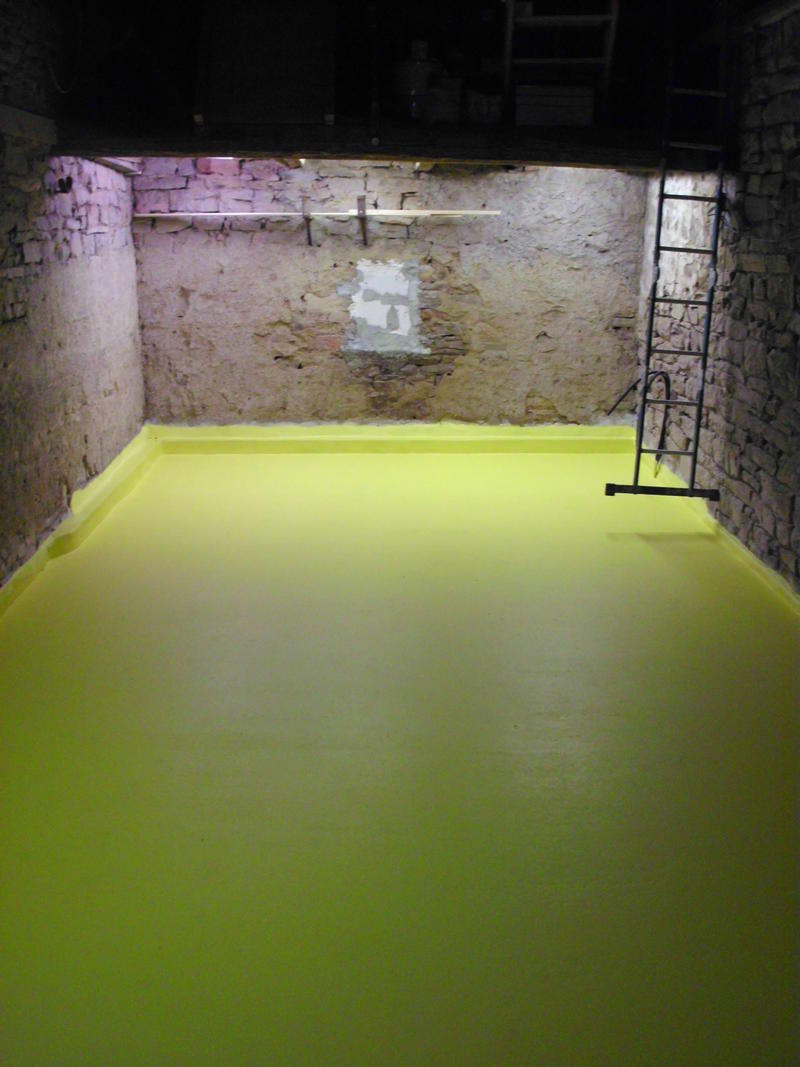

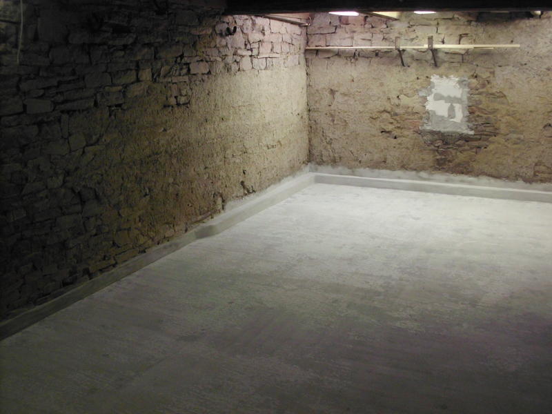

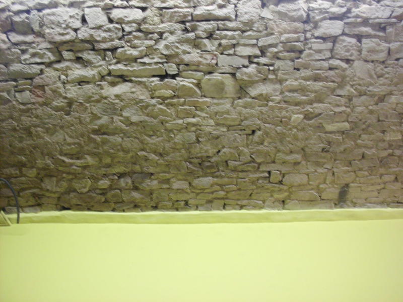

Wie gesagt, Farbe von Lackundfarbe.de, mit gripsubstrat ( sowas ähnliches wie Quarzsand,nur vieeel feiner) in die erste Schicht (Grundierung) eingerührt. ist absolut gleichmässig geworden, keine Probleme. Die 2te Schicht dann unverdünnt drüber. Ich musste noch ein drittes mal streichen, was aber nur an den "durchscheinenden" Spachtelflecken lag, und Farbe war eh noch übrig. Ich bin begeistert, sieht gut aus- einziges Problem: es ist zu schön und neu um drauf zu arbeiten Hau mich, ich bin der Frühling
Hier mal ein Foto mit dem grauen Betonboden
dann eins mit der Farbe, beide ohne Blitz damit man den Helligkeitsunterschied sieht
und nochmal eins aus der Nähe
Es ist übrigends RAL 1018 geworden.
