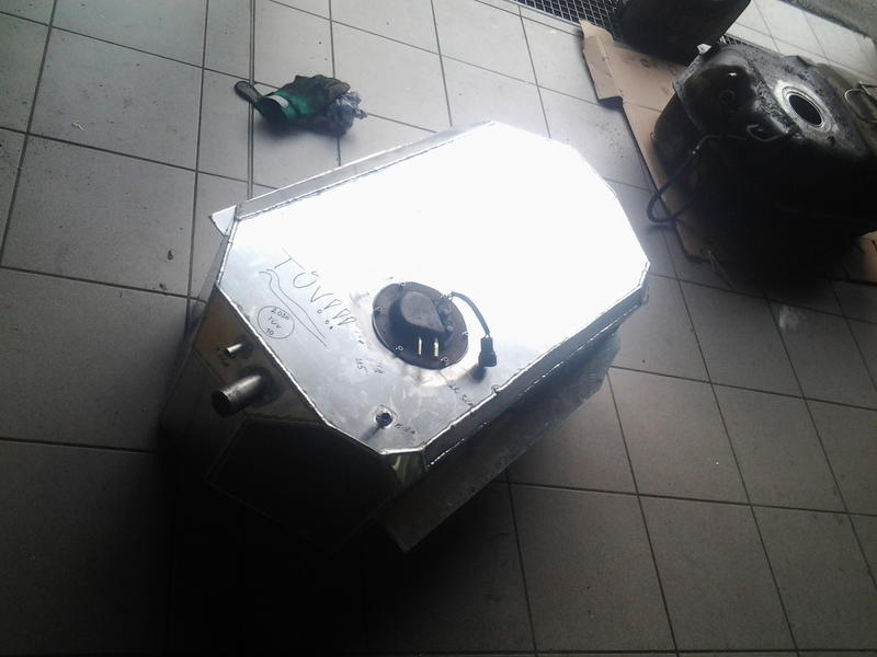

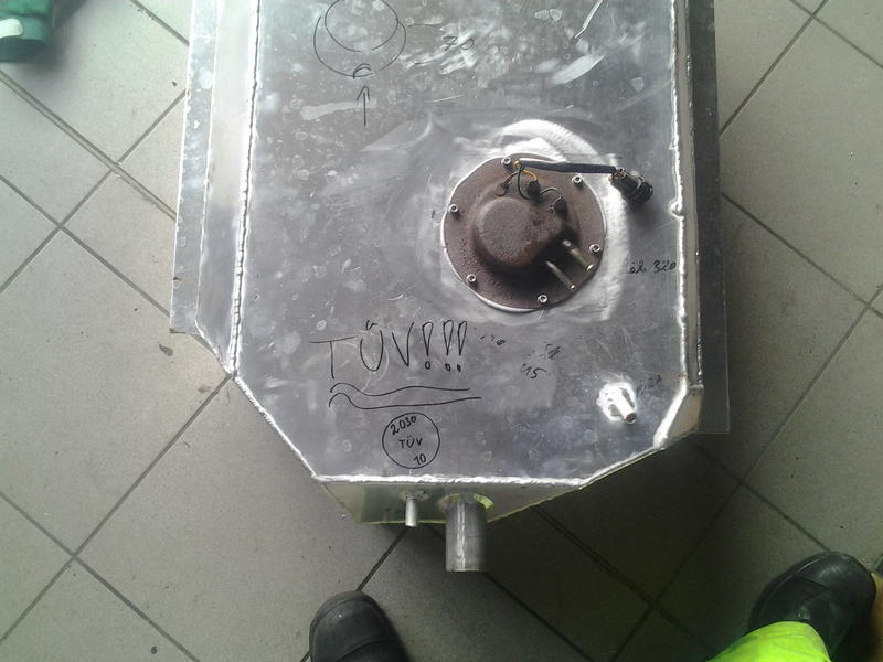

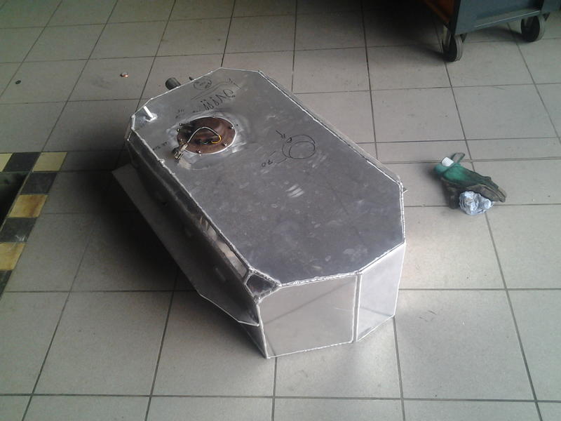

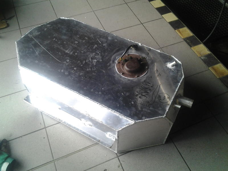

BeitragVerfasst am: 17.01.2015 21:51:32    Titel:
Selber machen geht Ja
Jetzt mit ca. 110l Fassungsvermögen.
Sogar mit TÜV rotfl
LG Markus
Wrangler JKU Rubicon CRD
Patrol Y61 SWB 3.0 Luxury, BF Goodrich MT 305/70 R16, Grosser LLK, Eigenbau 65er Auspuffanlage, Eigenbau Alutank 110l, Doppelbatterie, Eigenbau Aludachträger, Roof Lodge 140 extended, (Verkauft)
BeitragVerfasst am: 18.01.2015 10:12:48    Titel:
Die paar Schweißnähte am Halteblech würden mich nicht beruhigen.
Ansonsten schaut er sehr gut aus!
Druckprüfung?

BeitragVerfasst am: 18.01.2015 22:17:58    Titel:
Das war mal zum "anprobieren" die Löcher sind auch noch nicht gebohrt. Haben nacher noch Verstärkungswinkel eingeschweisst, ausserdem hab ich noch zwischen den Befestigungsschrauben jeweils einen LKW Zurrgurt mitgeschraubt, sollte halten. Smile
Druckprüfung mit 0,5 bar bestanden, aber kein Zertifikat dazu da selbstgemacht.
Einziges Manko: wenn der Zeiger Reserve erreicht muss nachgetankt werden sonst wirds doof in langgezogenen Kurven Hau mich, ich bin der Frühling
