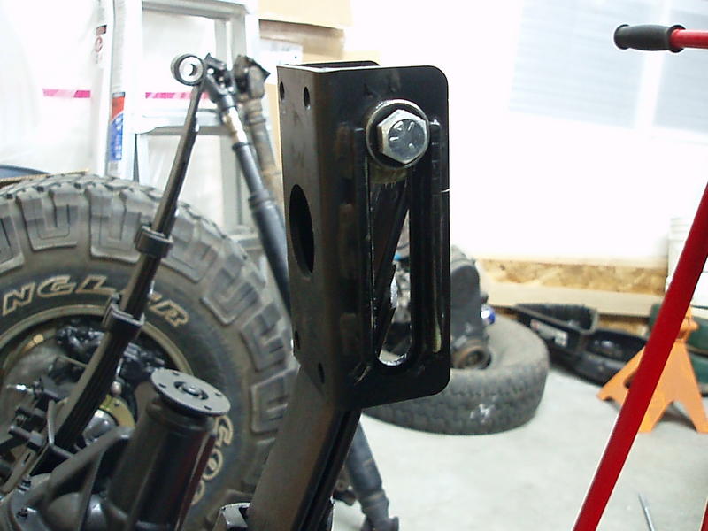

BeitragVerfasst am: 29.09.2012 15:03:17    Titel:
Anstatt unterm Wagen den beweglichen Schäkel.....
Rancho 40mm Federn für den Suzuki haben vorne die zweite Lage noch ums Auge gewickelt.
Auch Ironman hatte es eine Zeit lang.

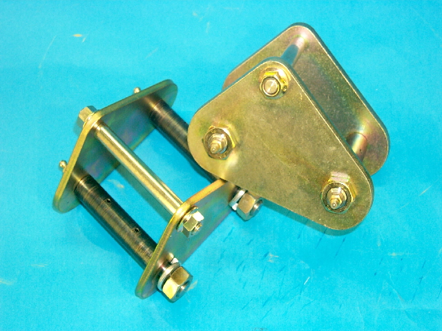

BeitragVerfasst am: 29.09.2012 21:13:14    Titel:
Moin,
ich hab mal ne Frage so als Laie (was ein Military Wrap ist hab ich glaub ich gerade kapiert Grins )sind das dann auch Boomerangshackels??Oder ist die Form dann brauchbar?
Danke für Eure Erläuterungen Unsicher
Grüße norskgutt

BeitragVerfasst am: 29.09.2012 21:34:15    Titel:
sammy1600 hat folgendes geschrieben:
[img]
Interessante Lösung Ja

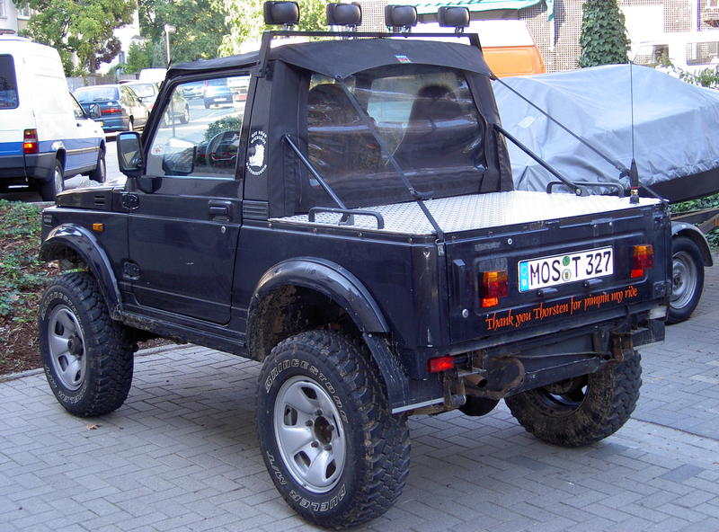

BeitragVerfasst am: 30.09.2012 10:43:15    Titel:
Das Fahrwerk wird deutlich weicher als das originale Fahrwerk. Die Federn sind breiter und deutlich länger.
Bietet mehr Federweg und Verschränkung.
Habe noch nie eine verbogene Wrangler-Feder gesehen. Weder an meinem Blauen, noch an einem anderen Suzi.
Den neuen werde ich auf jeden Fall wieder mit den YJ Federn aufbauen. Der Fahrkomfort ist sensationell!
Die Höherlegung wird mit 6,5" angegeben, was ehrlich gesagt schon sehr viel ist. Kann man mit dem Bild oben vergleichen.
