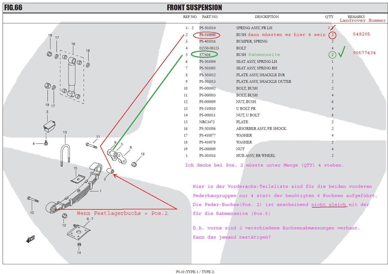

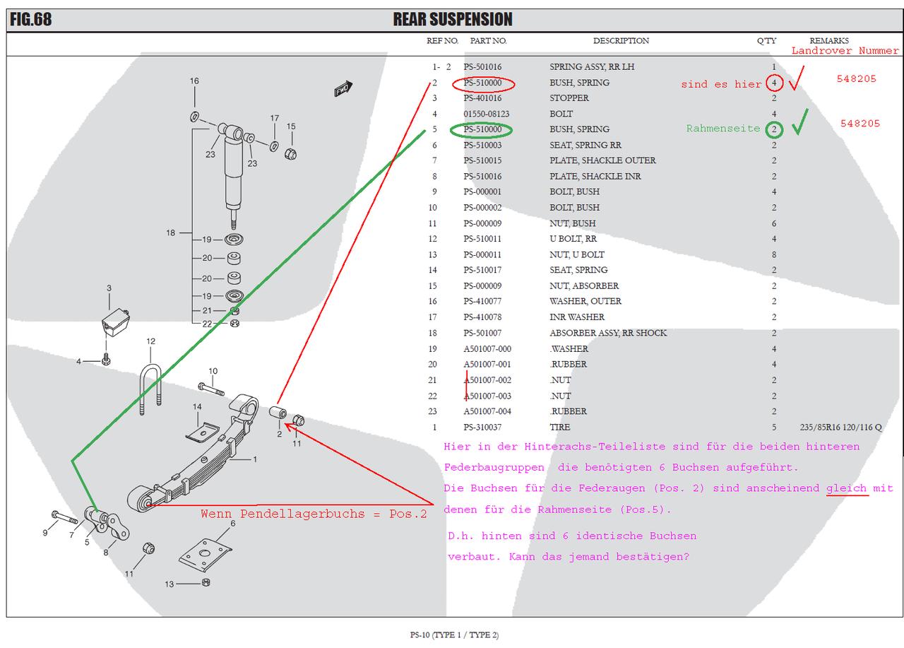

ich habe heute mal die Santana-Partslist genauer angeschaut und mit der Landrover_Serie-2-3 Partslist verglichen.
Es werden 2 Typen von Buchsen benötigt. Um alle zu tauschen bracht man 10 Stk. PS-510000 (Landrover 548205) und 2 Stk. PS-577434 (Landrover 90577434).
Das Ergebnis steht zur Diskussion.
Viele Grüße, Caminante

Guten Abend Freunde,
das mit den Land Rover Buchsen hatten wir schon mal: Auch wenn
die Idee von mir zumindest mitgetragen worden ist, taugt sie nur für
die Tonne. Die Buchsen sind zu klein und die Chassis-Buchsen sind zu
groß.
38 mm dicke Buchsen in ein 36 mm Federauge zu zwingen ist nicht
mal als workaround ernsthaft zu empfehlen. Das war also ein
Holzweg.
