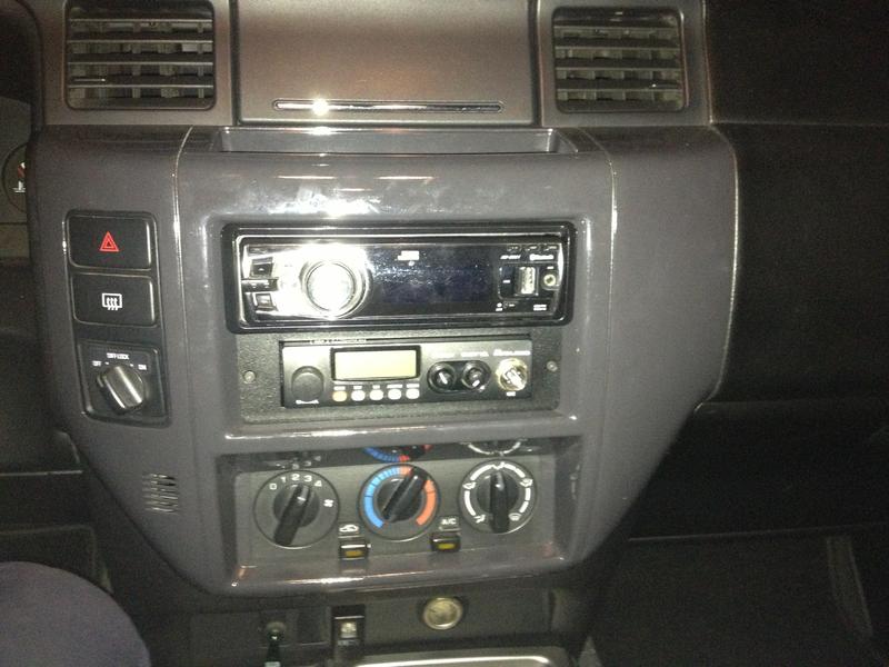

Am Anfang sah es bei mir so aus, passte soweit alles perfekt.
Sieht ein bisschen anders aus als bei mir. Ist da in der Mitte noch ein Steg dazwischen?
lg
Markus

BeitragVerfasst am: 19.01.2014 14:59:39    Titel:
Und wie läuft das Kabel aus dem Handschuhfach heraus wenn du funkst?
Mein Funkgerät ist so ein kleines schmales Midland, da brauch ich so nen bestimmten Einbaurahmen. Werde bei mir den Getränkehalter rauswerfen und die Funke unters Radio klatschen. Fürs einweisen und so nehme ich die Handfunkgeräte Midland G8 die funzen einwandfrei.
BeitragVerfasst am: 19.01.2014 15:16:23    Titel:
Das Kabel vom Mic ist zum Glück so lang, dass ich es ganz bequem hinten durch das Handschuhfach in den Fußraum legen kann. Somit habe ich dann auch das Mic direkt zur Hand. Vertrau mir
Ja, die DIN-Einbaurahmen gibt es für kleines Geld, geht selbstverständlich auch. Ja

BeitragVerfasst am: 21.02.2014 18:37:17    Titel:
Hallo!
Bin erst heute dazugekommen es auszuprobieren.
Wie gesagt, meiner schaut ja innen ein bisschen anders aus. Ging sich bei mir nicht aus. Muss mir wohl was anderes überlegen! Vielleicht doch Dachkonsole und ein neues Doppel-DIN Gerät (inkl. BT).
lg
Markus

BeitragVerfasst am: 21.02.2014 22:25:34    Titel:
Was hat denn da jetzt nicht gepasst? Hab mir jetzt extra nen Einbauschacht für das Alan78 bestellt Unsicher Wollte den eigentlich an Stelle des Becherhalters verbauen.

BeitragVerfasst am: 22.02.2014 20:04:01    Titel:
Also ich hab's heute mal eingebaut, normalerweise geht nicht, ging aber doch Hau mich, ich bin der Frühling

BeitragVerfasst am: 22.02.2014 22:17:26    Titel:
Deine Mittelblende sieht allerdings auch anders aus als meine.
Wie hast du das Ganze innen befestigt? DIN-Rahmen einbauen genügt ja nicht, ist nichts da wo das Ganze befestigt werden kann ...
lg
Markus
OffroadFan80
Wohnort: Klingenberg am Main
1. HDJ 80
BeitragVerfasst am: 22.02.2014 23:18:02    Titel:
Ich hab mir nen Halter gebaut fürs Radio und Die Funke. Und daran festgeschraubt wo der Radio normal befestigt worden ist. An den Haltern hab ich dann den DIN Schacht verschraubt.
