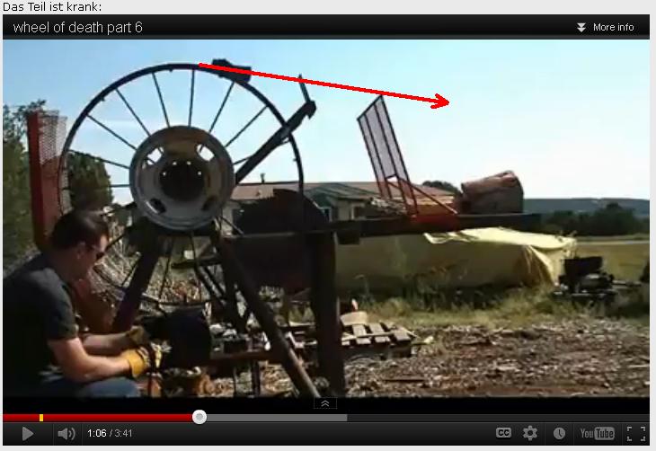

BeitragVerfasst am: 08.11.2012 19:40:22    Titel:
Hmmm,
Leistung hin, Leistung her - aber wie schauts mit der Sicherheit von dem Teil aus ?
Was meinst Du?
http://www.youtube.com/watch?v=vmtMv7Cz0HA&feature=related
http://www.youtube.com/watch?v=2bVAAx3mMKY&feature=fvwrel
Das Teil ist krank:

Ich seh' schon im Geiste wie sich der Axtkopf vom Rad löst und dem Meister entgegensegelt.... Dass sowas dann tangential abgeht davon hat der Erbauer des Schutzgitters noch nicht gehört.
Das sind ja teils Endzeitmaschinen - haben vielleicht ihren Platz nach dem Untergang der Zivilsation und zu Zeiten von Mad Max wo sie ein ohnehin Todgeweihter bedient, aber heutzutage ? Vollkommen irre.
