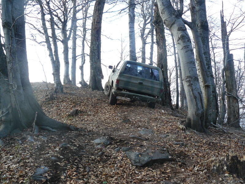

Die Achsen sind bei vernünftiger Fahrweise, sollte man im Gelände auch, durchaus ok. Das gilt aber nur bis max. 35''.
Ich mach das seit einigen Jahren regelmäßig vor allem in Rumänien und hab noch keine geschrottet, fahre allerdings auch keine Rally. Ätsch
Da gibt eher was anderes nach....
HIER noch mit 33'' unterwegs...inzwischen 35''

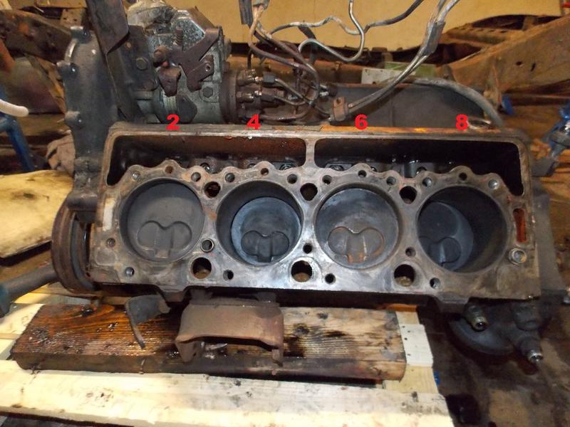

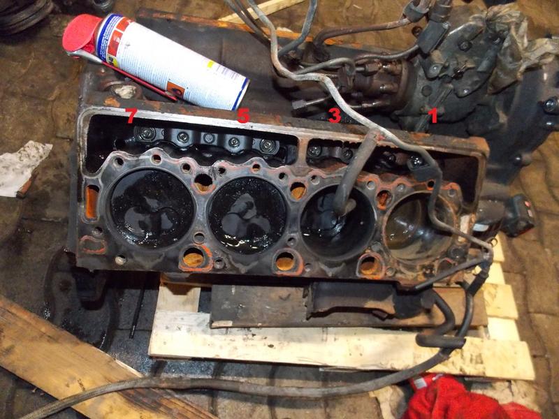

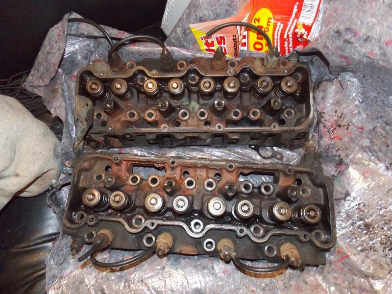

Dat Öl was in den Kolben steht ist WD 40 von mir.
Nach dem ich den Motor ausgiebig beäugt habe bin ich zum Entschluss gekommen den Motor vollkommen zu Überholen und nicht nur wie geplant das nötigste zu machen, ich hoffe der Motor wird es mir mit einer hohen Laufleistung später danken. Love it Allerdings schieb ich den Motor ganz nach hinten. Er wird erstma ordentlich verpackt und später dann Instandgesetzt. Der Motor frisst nunmal das meiste Geld und deswegen gehts eher am Rest weiter.

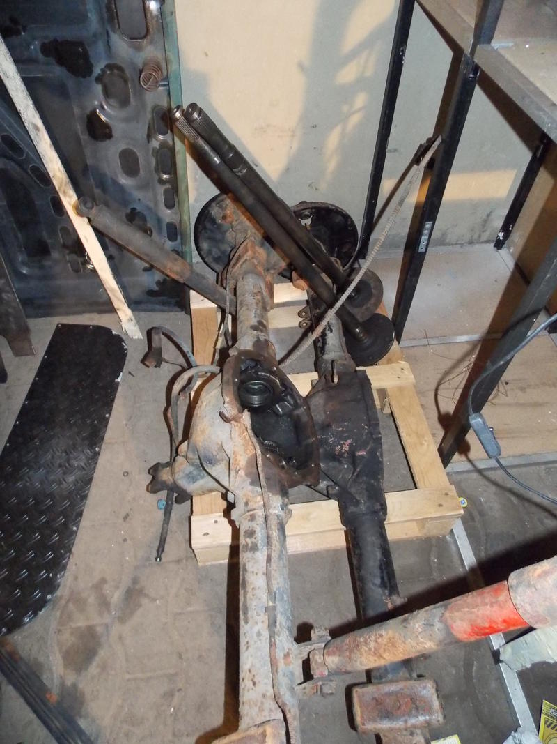

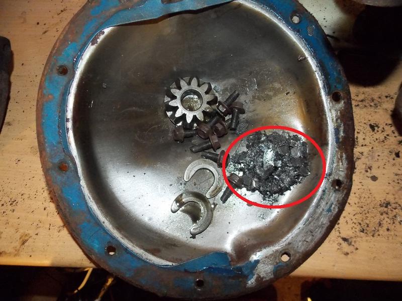

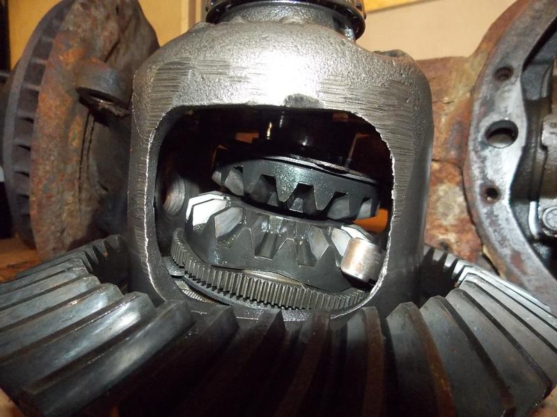

Dann habe ich mal ein Blick in die Neuerworbene Hinterachse gewagt:
Nix Gut.... Wut
Auch nix Gut.... Wut Wut Wut Wut
Nochweniger gut ist, dass die Teile der Reibsperre vom Tellerrad gehäckselt wurden und dieses sich dabei nen Zahn ausgebrochen hat....

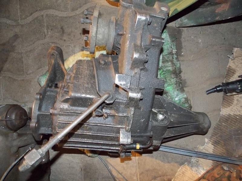

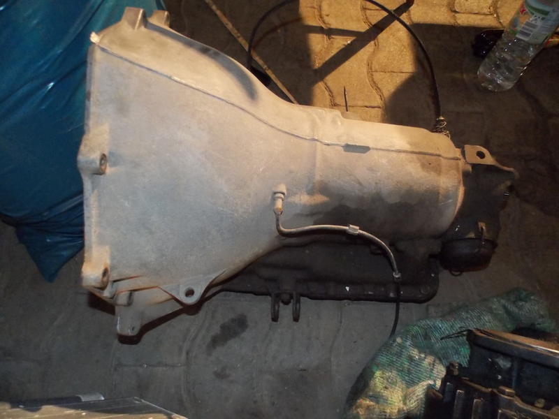

Naja weiter gehts mit den beiden Getrieben:
TH 350
NP 208

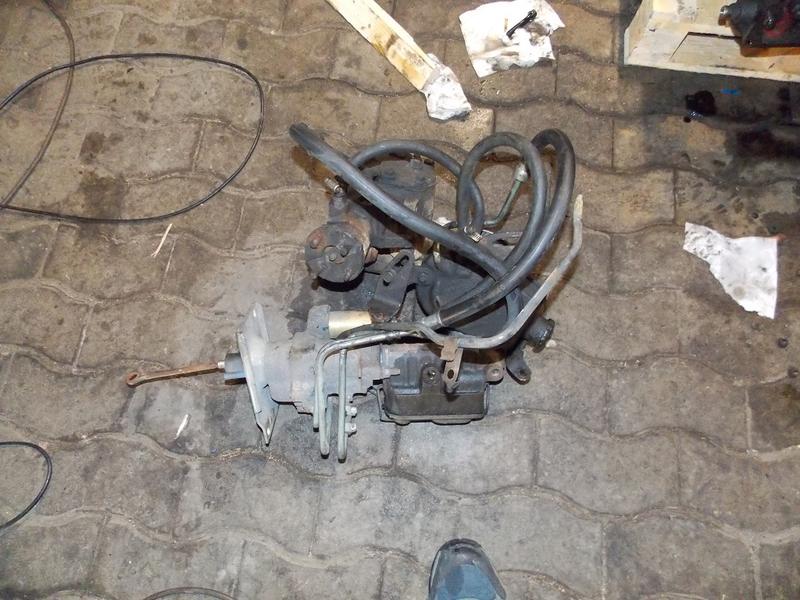

Servopumpe, Lenkgetriebe, Hauptbremszylinder

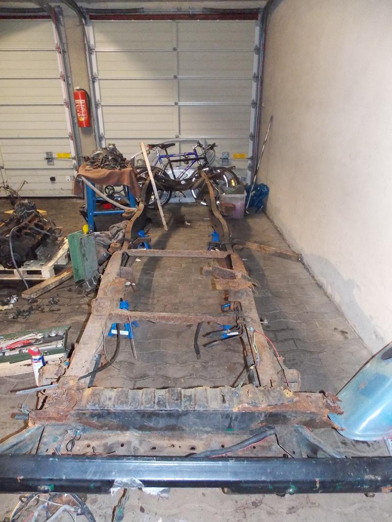

Und hier der Rahmen in der Werkstatt und ohne Reste der Karosse:
Um "Richtig" loszulegen fehlt mir noch nen ordentlicher Kompressor und nen bischen Kleinkram.
Mein Schweißgerät (MG Magstar 20) muss ich nach nem karpitalen Wasserschaden wieder flott machen dann läuft dat auch.
Der K5 wird nicht allzu heftig auf Offroad umgebaut sondern ich versuche den Armylook mit dem eines Cabrios zu vereinen und son halbes Sonntagsauto drauß zu machen, mit dem es natürlich auch mal ins Gelände geht. Fürs grobe schaff ich mir später mal nen K 30 mit 7,4L an, aber das ist noch Zukunftgeschwafel!
Achso bitte entschuldigt mich für meine unaufgeräumte Werkstatt, ich hab nach dem Umzug in die neue noch keine wirklichen "Grund" rein bekommen.
