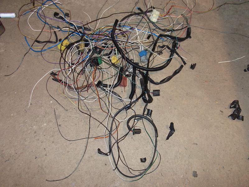

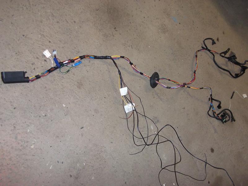

so kabelbaum ist jetzt soweit fertig, sehr übersichtlich Ja
und das ist alles übrig geblieben Unsicher
mitlerweile ist der kabelbaum auch schon neu isoliert und im motorraum verbaut...

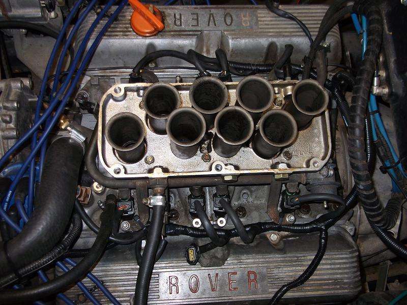

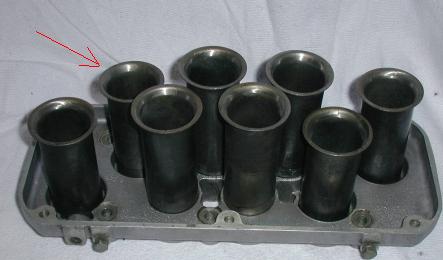

hab da noch eine wichtige frage...
da ich mit der gesamthöhe eine bisschen probleme habe würde das plenum
gerne etwas tiefer setzen...
kann mir jemand sagen wie ich die trompeten aus dem dem alu raus bekomme ???
sind die nur sehr stramm drin oder gibt es da einen trick oder eine klemmschraube oder sowas ???
danke schonmal ...

BeitragVerfasst am: 07.12.2012 16:13:07    Titel:
Stramm drin Ja

BeitragVerfasst am: 07.12.2012 16:26:08    Titel:
@flashi: hast du die schonmal raus gemacht ??? gibts da einen guten tip ??? oder vielleicht sogas mit einer
lötlampe das alu ein bisschen warm machen ???
will das plenum vielleich so 6-7mm abfräsen lassen um platz zu gewinnen.
man könnte ja theoretisch die trompeten drin lassen und das ganze am stück fräsen lassen...
Unsicher
www.yetijaeger.de
BeitragVerfasst am: 07.12.2012 16:31:59    Titel:
Ehrlich gesagt hab ich die damals auch nicht so einfach raus bekommen und dann auch drin gelassen. Aber laut Anleitungen zum Thema "Trumpets kürzen", sind die nur auf Passung gesteckt...Wahrscheinlich tiefgekühlt oder so. Unsicher

BeitragVerfasst am: 07.12.2012 16:40:12    Titel:
also versuch ich mal ob das mit eingebauten Trompeten zu fräsen geht.
erstmal muss am Wochenende der Motor mal Lebenszeichen geben... Ja
oder hat vielleicht jemand noch eine gekürztes Plenum im Regal rumliegen....man weiß ja nie Obskur
oder kann sowas jemand fräsen ??? dann könnte ich das vielleicht zuschicken Love it
Gruss
Ronny

BeitragVerfasst am: 08.12.2012 08:10:55    Titel:
Warum falsche Richtung Unsicher
Brauche "obenrum" ein bisschen Platz zur Motorhaube,
mein Plan wäre dann hier etwa 5-6mm abzufräsen:
dann passt die Sache perfekt YES
www.yetijaeger.de
michak1801
Wohnort: dresden
1. Dodge Mowag
2. Kawasaki Zephyr 1100
BeitragVerfasst am: 08.12.2012 09:16:40    Titel:
Bei eingebauten Teilen kann beim Fräsen passieren das se sich lockern(mitdrehen, hoch wandern) und dir dabei das Werkzeug beschädigen.

BeitragVerfasst am: 08.12.2012 09:34:19    Titel:
Beim Abfräsen verkürzt sich der Ansaugweg, was das Drehmoment in Richtung höherer Drehzahlen verschiebt.
Der Motor wurd untenrum "schlapper" Winke Winke Dazu kommt das schon serienmäßig in hohen Drehzahlen zu wenig Platz zwischen den Trumpets (den mittleren) und dem Brotkasten ist, um einen ausreichenden und ungehinderten Luftstrom zu gewährleisten.
Sowas würde ich erst anfassen wenn alles fertig ist und das Auto astrein läuft.
Die trumpets gibt es einzeln in verschiedenen Längen. Sie zerstörungsfrei raus zu bekommen ist Glücksache.
Bei einem Offroadfahrzeug ist ein "Powerdom" in der Motorhaube mit wenigen Problemen behaftet.
Dir sollte nur klar sein das dein Vorhaben die gesamte Motorcharakteristik beieinflusst.
Cheers

BeitragVerfasst am: 08.12.2012 11:43:41    Titel:
yetijaeger hat folgendes geschrieben:
Unsicher
Ich habe diese Thrumpets mal entfernt! Das war soweit auch kein Problem! Ich habe einfach das Ansaugplenum auf den Offen gelegt und diese Thrumpets nach und nach mit dem Handschuh heraus gezogen/gewackelt (ein bisschen Kraft muss man schon aufwenden).
