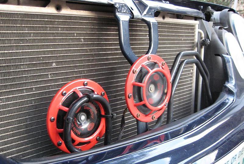

was meint Ihr? oder kann man einfach die alte Hupe weg und zwei schöne Bosch starkton oder Hella oder sowas in der Art anschließen?
Nein, ist bei der ohnehin schon vollkommen unterdimensionierten LR-Bordelektrik absolut nicht zu empfehlen.
Die Hella Starktonhörner haben eine Stromaufnahme von knapp über 20A (zusammen), da führt kein Weg an einem Relais vorbei.

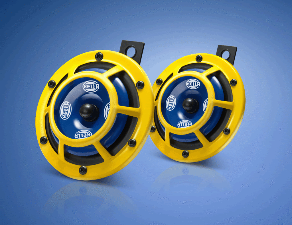

Ein paar Daten zum Hella B133 Kit: http://hellahd.com/index.php/default/electrics/horns-and-buzzers/electrics-category-1/electrics-product-12/
Und ganz neu: Hella M26S - kann ich Dir für 60,- liefern.
http://www.hella.com/MicroSite/horns/data/items/download/J00458_KI_M26S_DE.pdf
schöööön, die B133 hab ich, glaub ich.
